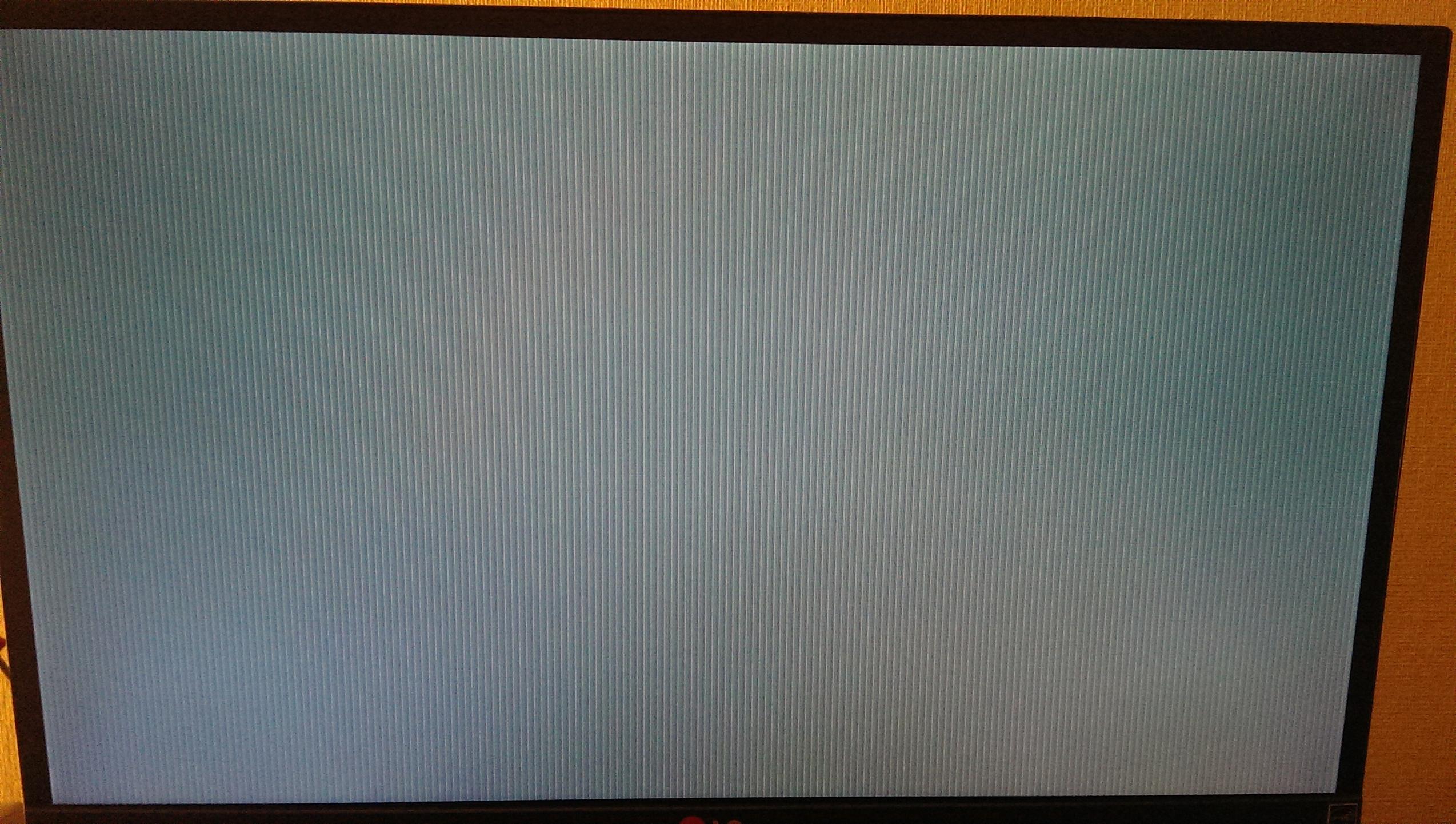

habe seitdem ich Far Cry 4 spiele Probleme mit meinem PC.
Ab und an bekomme ich plötzlich so einen Bildschirm und nichts geht mehr:
Temperaturen sehen alle gut aus (Grafikkarte bei 72°C und Prozessor bei ca. 48°C) und Treiber hab ich auch schon verschiedene probiert.
Bei anderen Spielen bisher noch nicht aufgetreten.
Woran kann das liegen? Grafikkarte defekt?
Danke für eure Hilfe.

Mein erster Gedanke wäre Grafikkarte defekt.
wenn möglich mit einer anderen GraKa versuchen, ob die Fehler dann auch ncoh auf treten.
Bitte auf richtige Treiber achten.
würde auch auf die Grafikkarte tippen versuch mal eine andere
Treiber passen. Catalyst 14.11.
Andere Karte kann ich leider frühestens Weihnachten ausprobieren...
Gibt es da noch irgendwelche Möglichkeiten die Karte zu retten oder muss ich mir ne neue zulegen?

Habe zum ausprobieren mal den Takt der Graka leicht verringert bisher scheint das zu funktionieren...

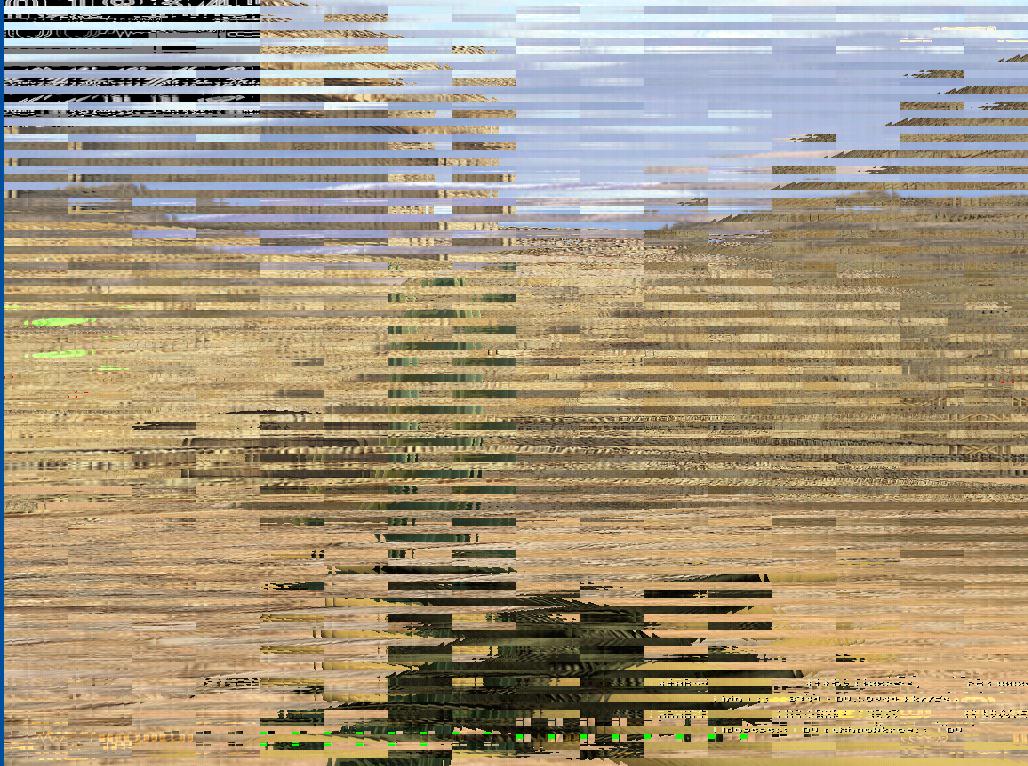

So ein hübsches Bildchen hat man, wenn der Speichertakt zu hoch bzw. dessen Spannung zu niedrig ist.
Hab ich in den letzten Wochen dummerweise zwei mal bei mir gesehen, weil ich Depp einen Speichertakt im BIOS gesetzt habe, den ich nur mit Spannungserhöhung stabil fahren kann und dafür muss bei mir der Afterburner laufen.
(Hatte den Afterburner testweise deinstalliert und gar nicht mehr an die nötige Spannungserhöhung gedacht und danach auch noch vergessen den AB automatisch starten zu lassen :daumen::volllol:)
die 14.11 beta sind leider schrott :(
musste auf 14.9 zurück, seitdem keine Crashes!
Probier es mal aus.
Was Satsujin sagt scheint zu stimmen. Hab den Takt wieder normal gestellt und nur den Speichertakt um 50Hz verringert und habe seitdem keine Abstürze gehabt.
Verstehe das ganze aber nicht so ganz, da die Karte ja von Sapphire aus übertaktet ist sollte das ganze doch eigentlich auch funktionieren. Bzw. der Speichertakt ist ja nicht mal verändert...
Wenn ich die Spannung für den Speicher erhöhe, sollte die Karte also auch wieder mit dem normalen Takt laufen?

Da wirst du bei deiner Karte vermutlich Pech gehabt haben und die verbauten Chips schafften es mit ach und krach durch die "Qualitätssicherung" bei Hynix & später noch bei Sapphire. Das kommt leider auch bei den richtig teuren Modellen vor, da das Endprodukt normal nur recht spärlich getestet wird (Bild ist da und eine Runde zb. 3DMark06 läuft durch = bestanden).
Theoretisch wäre es kein Problem wenn man die Spannung erhöht, allerdings habe ich keine Ahnung wie viel er wirklich verkraftet. Unsere Karten haben den gleichen Speicher (Hynix H5GQ2H24MFR), ich selber traue mich aber nicht wirklich über 1,55V (was bei mir aber auch für 1500MHz reicht *duck*), weil ich hab vor 10 Jahren (und genau 2 Monaten @29.09.2004 :freaky:) mal den Speicher meiner damaligen 9800XT gekillt und einmal im Leben reicht mir das :D

Im BIOS steht zwar schon irgendwo die Spannung für den Speicher, aber der Punkt wird vom BIOS-Editor nicht abgedeckt, sprich man muss auf zusätzliche Programme zurückgreifen.
Ich würde die Spannung einfach in kleinen 0,01V Schritten erhöhen, bis er stabil läuft oder du dich nicht mehr traust (dann musst du halt mit dem Takt noch etwas runter).
