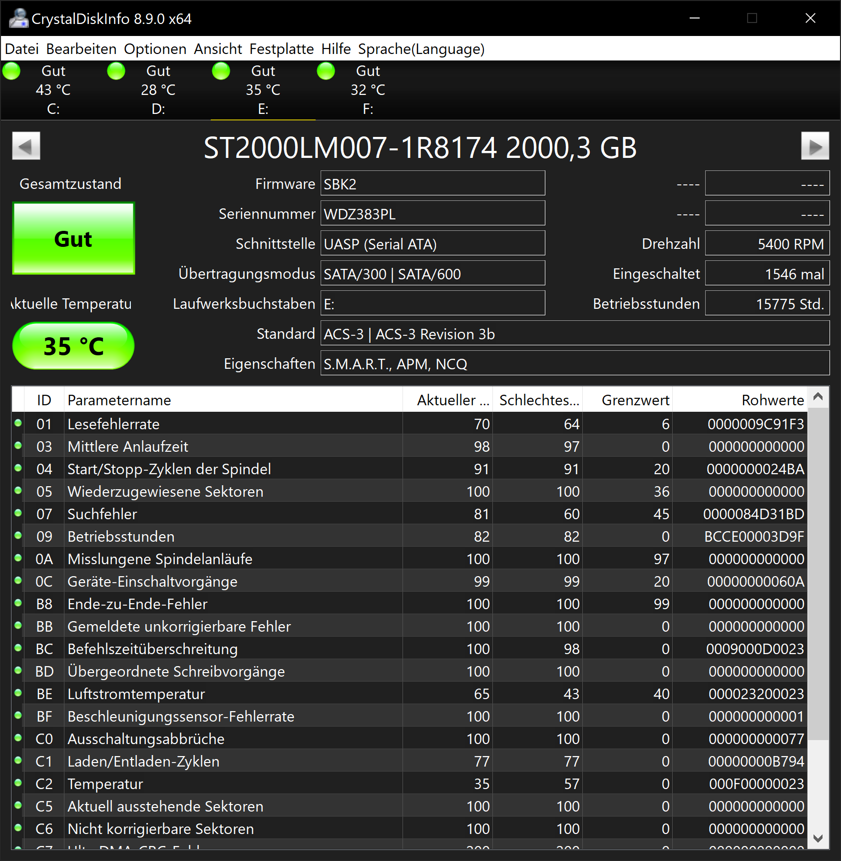

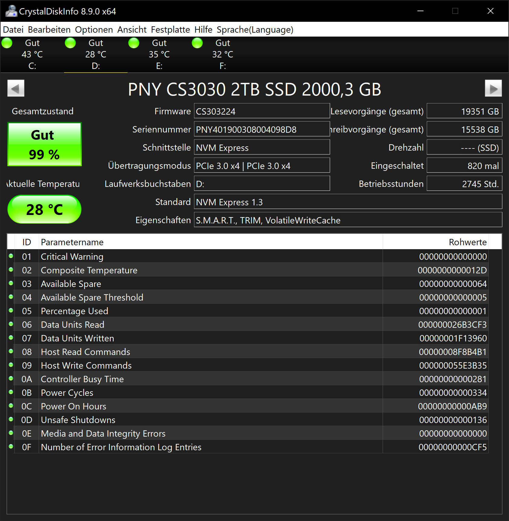

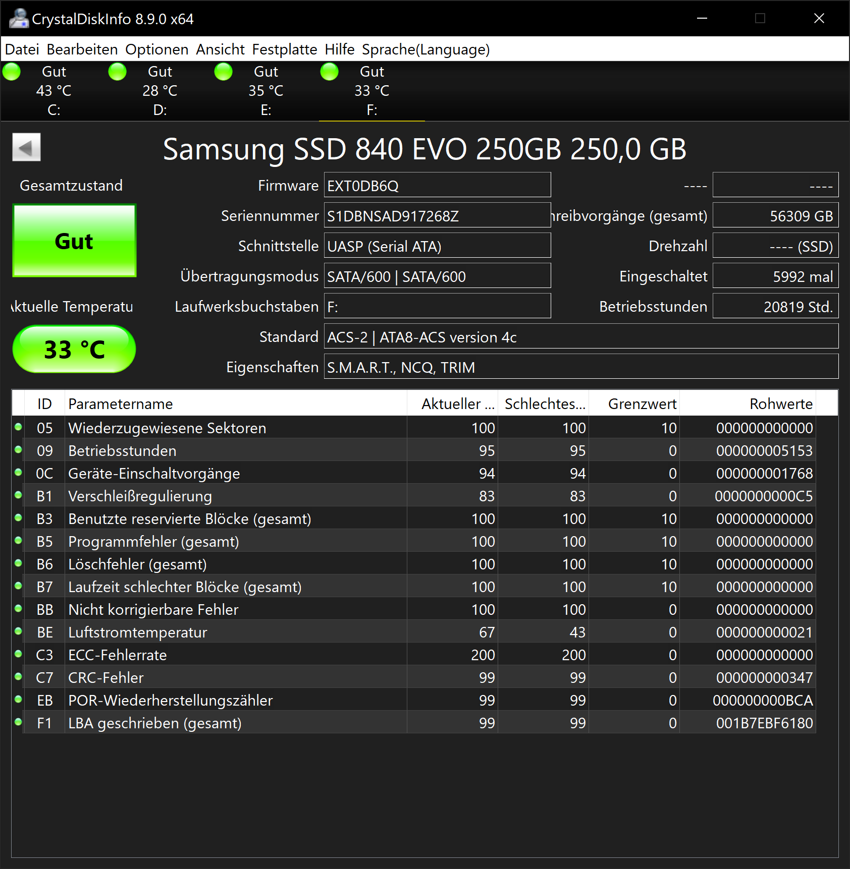

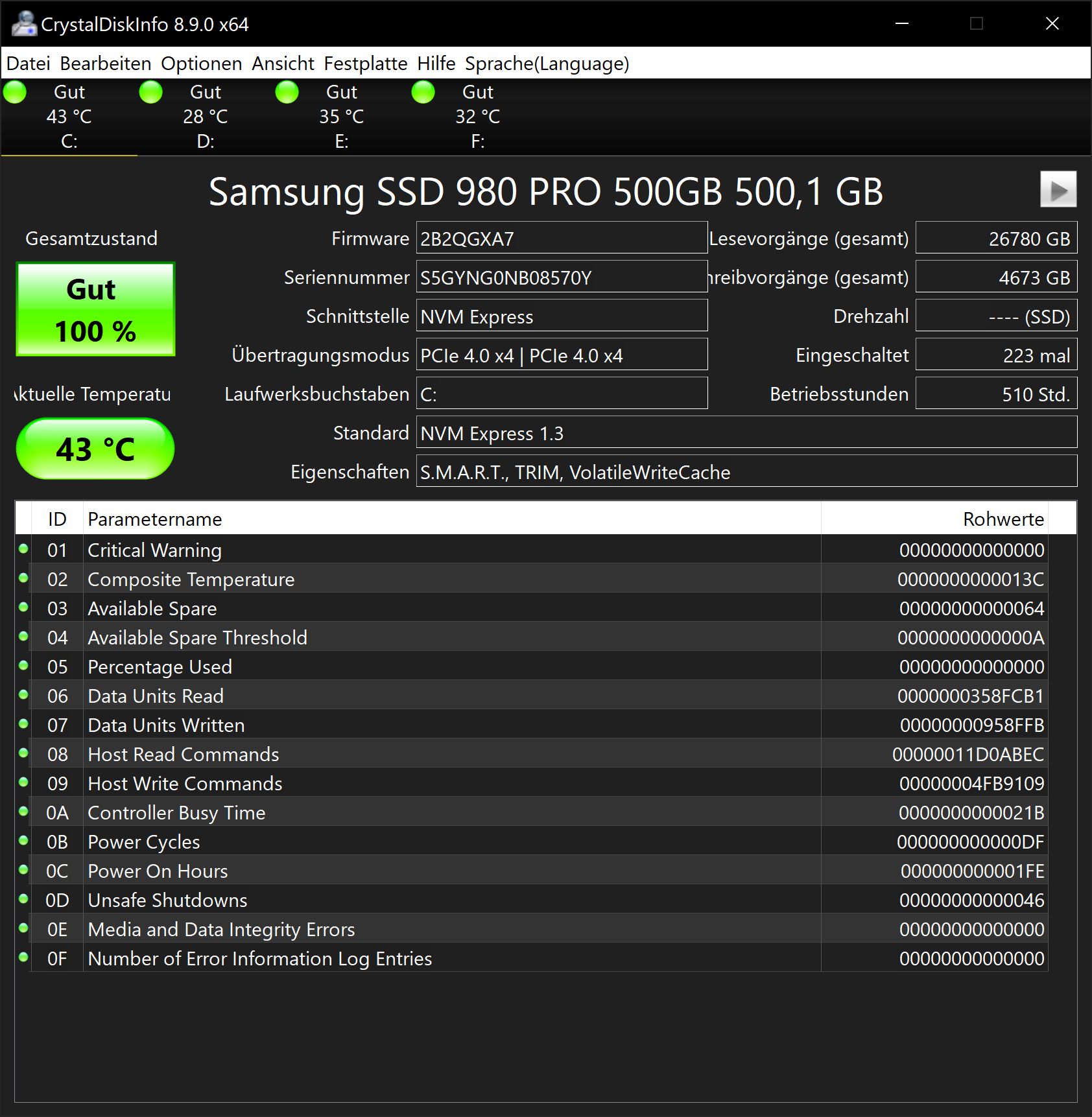

Wer kennt das Problem
ChrystalDiskInfo Screen (vollständig) von jeder HDD jeder SSD und hier posten.
Ok
Bitte

Bekommst du Bluescreens oder hängt er einfach fest ? Welche von denen ist Volume3 (findest du in der Datenträgerverwaltung) ?

Zu sehen sind nur 35 Command Timeouts der Seagate Mobile, aber der Screenshot ist nicht vollständig.

Was bedeutet das mit den Command Timeouts?
ne sind Windows eigene Treiber instaliert
35 Mal wurden Befehle abgebrochen weil das Gerät zurückgesetzt wurde, etwa wegen Stromausfall, oder Hardwaredefekt (denkbar aber wenig wahrscheinlich wären auchSoftwarefehler). Ein Stromausfall wird ja eher nicht vorliegen.

Oder es liegt an der samsung 980 pro die hat ja eh Probleme
Mit Schreib Zyklus.
