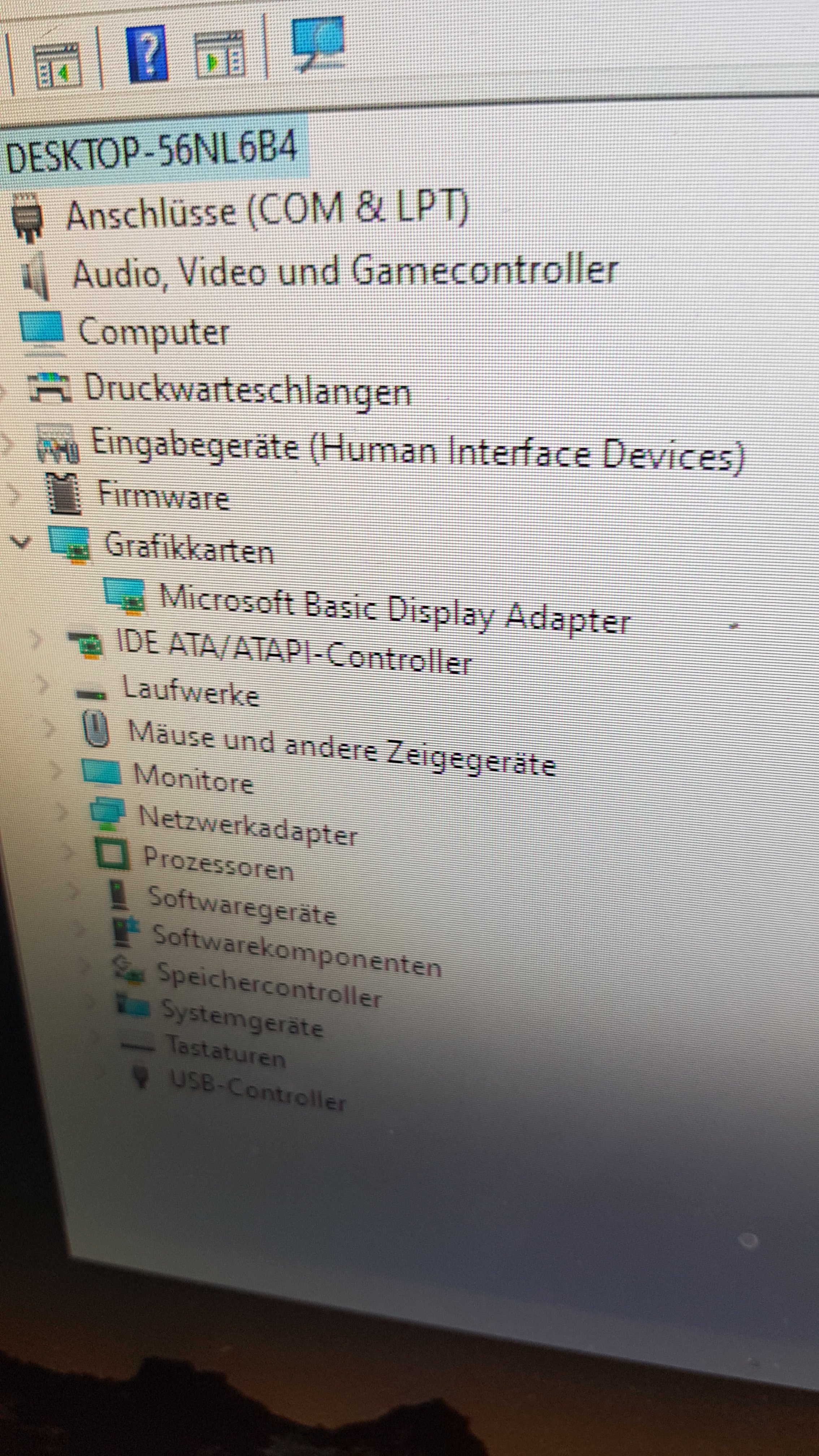

Ich habe versucht die Grafikkarte im Geräte Management zu finden beim Hochfahren. Es wird irgendwas mit "Windows... Grafikkarte angezeigt" und dann friert der Rechner ein!! Wurde die Grafikkarte erkannt und das System friert dann ein?
Ich habe die GPU ausgebaut und der Rechner friert nicht mehr ein.. Ist die GPU Defekt? Ich habe Sie nur vom alten System ins neue umgesteckt???
Monitor ist an die GPU angeschlossen und Zeigt den Bildschirm - wird aber nicht im Gerätemanagement angezeigt, weil normaler Weise steht da immer GTX 1060 und wenn Ich es mit der Graka versuche steht irgendwas mit Windows...?
Es ist kein Geforce Treiber Installiert, weil der Rechner einfriert wenn die Grafikkarte erkannt wurde bzw. nach paar Sekunden.

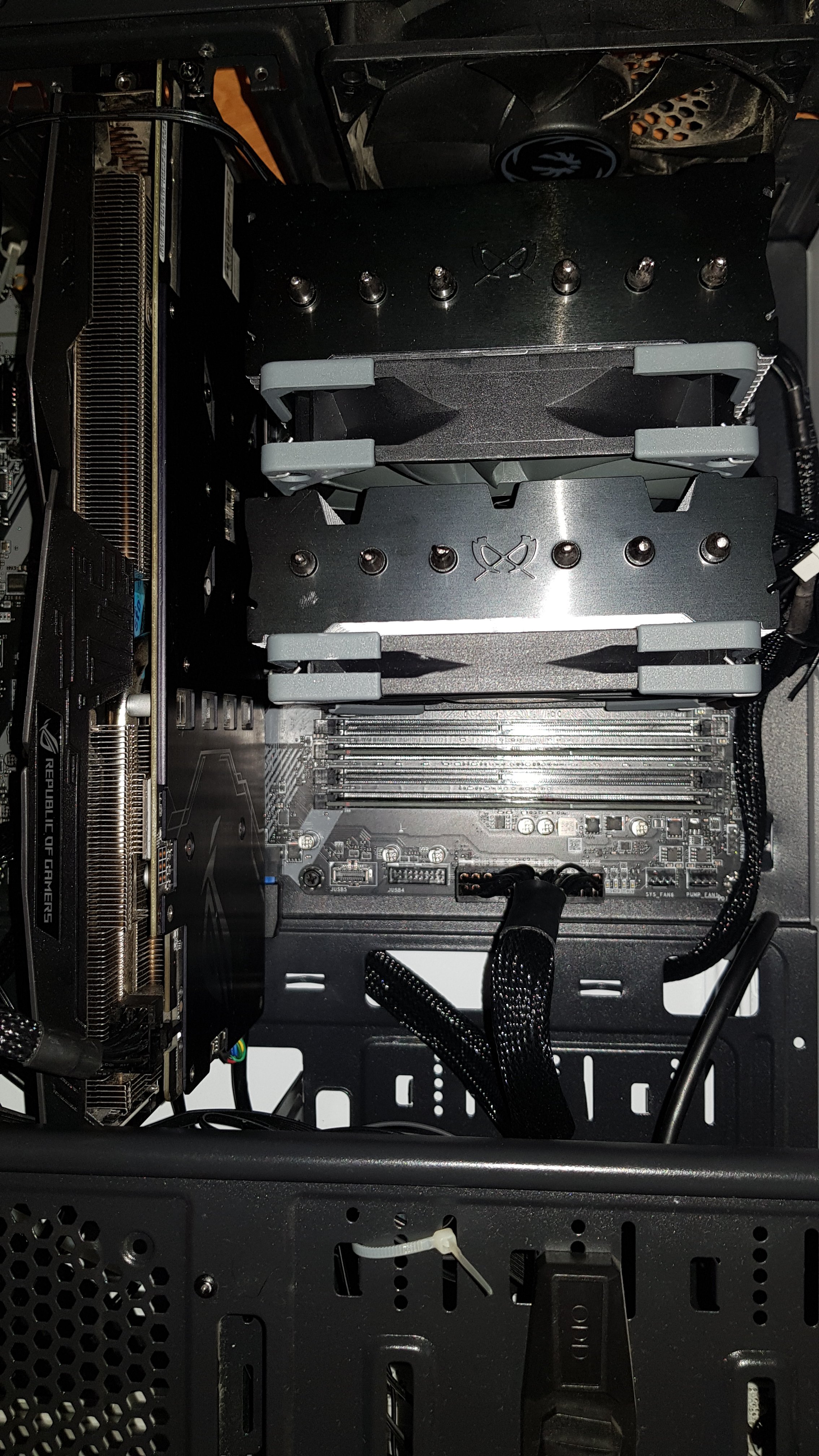

Sieht es nur so aus oder ist der Towerkühler schief drauf? Die Temperatur im uefi scheint aber in Ordnung zu sein. Verkabelung sieht auf dem ersten Blick gut aus.

Sah nur so aus

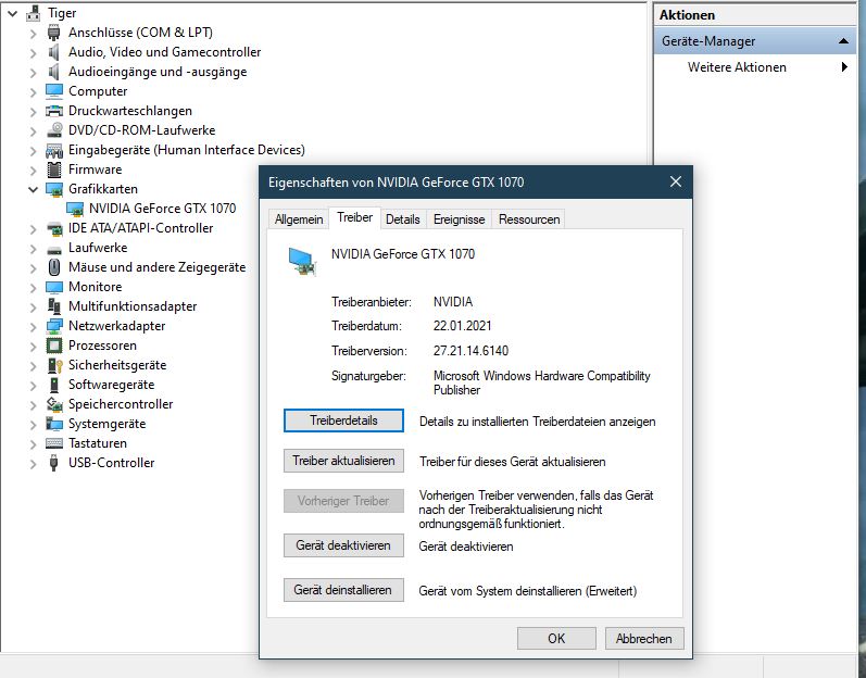

Bevor du aber etwas machst, Bild aus dem Gerätemanager

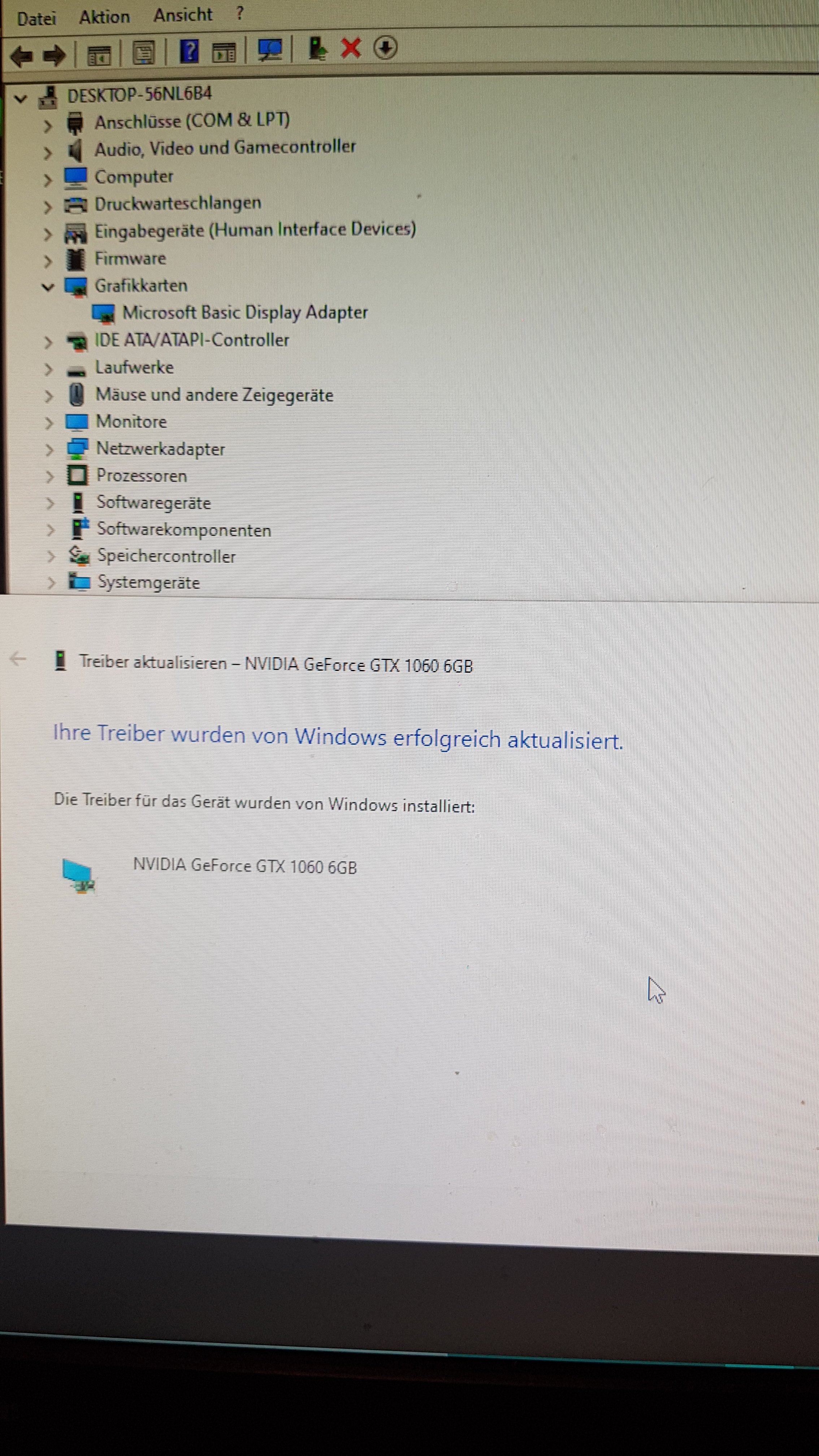

Hallo Zusammen, so ich bin wieder zurück. Ich bin 3 Stunden durch die Gegend gefahren um neue Wärmeleitpaste zu finden. Ich habe neue Paste auf meine CPU und auf meine Grafikarte drauf gemacht. Anscheinend hatte Ich zu wenig Wärmeleitpaste auf der GPU. Ich muss ehrlich sagen, dass Ich das ding noch nie aufgeschraubt habe. Ich habe es aufgeschraubt und gereinigt. Es war kaum Wärmeleitpaste auf der GPU (5 Jahrelang nichts dran gemacht!!!).
Aktuell Installiere Ich den Treiber und das System hat die GPU wieder erkannt!

GPU wird ganz normal im Gerätemanagement angezeigt.

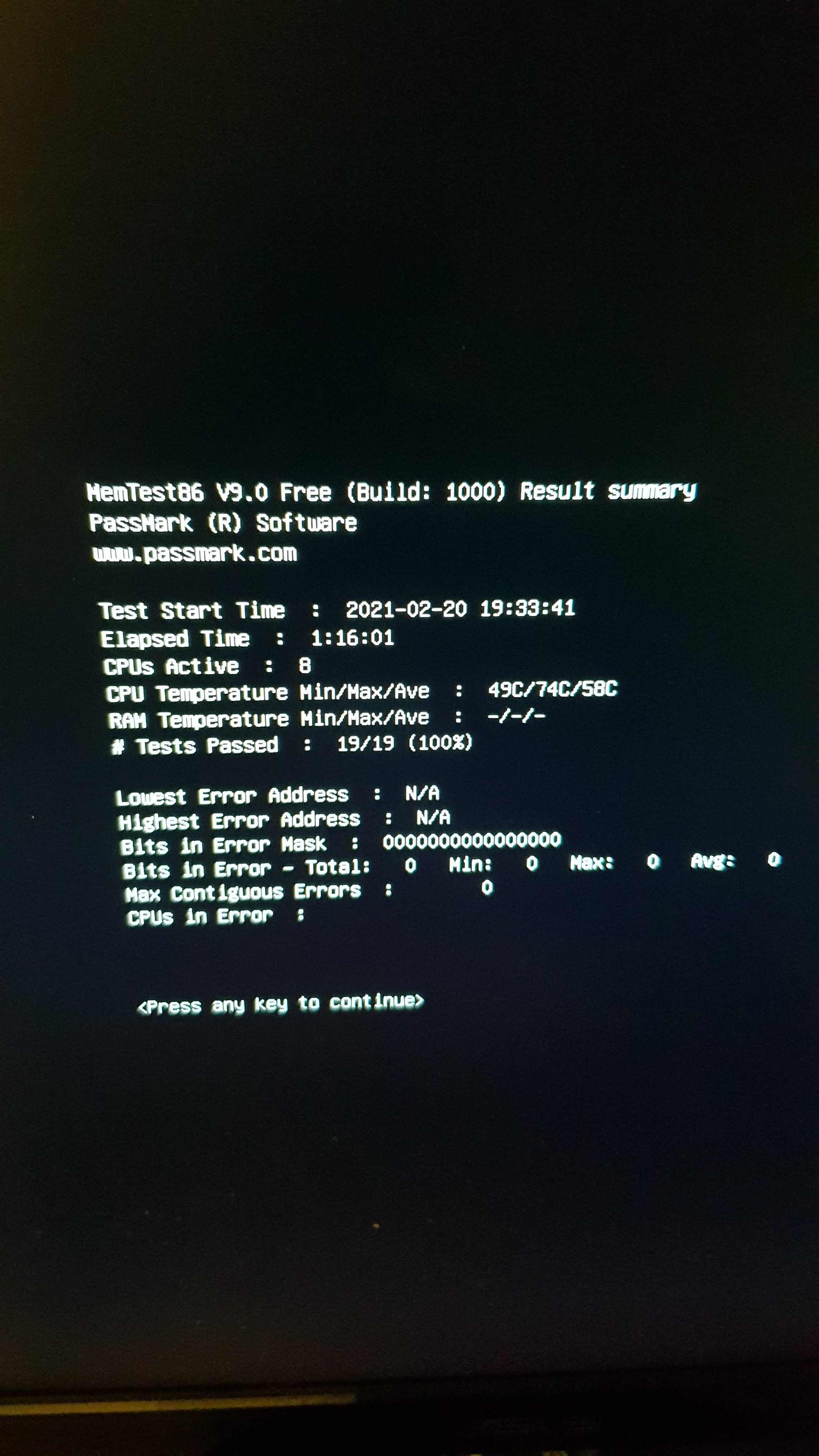

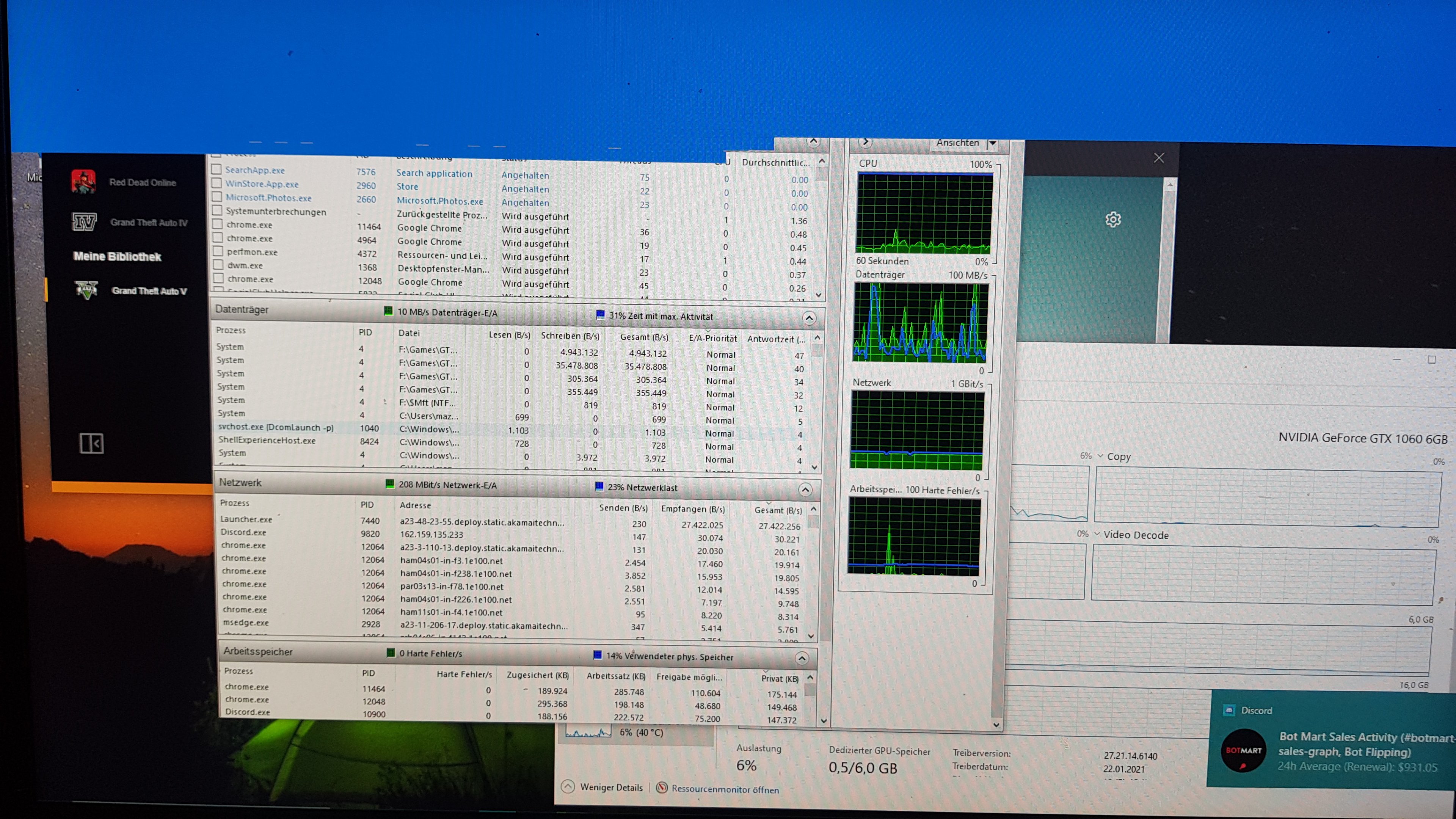

Habe mein PC 1 Stunde laufen lassen im Memtest. Alles sieht gut aus. PC normal hochgefahren.
direkt wieder eingefroren..
Eingefroren während Ich am googeln war auf dem 2 Bildschirm.
Blaue Balken zu sehen.

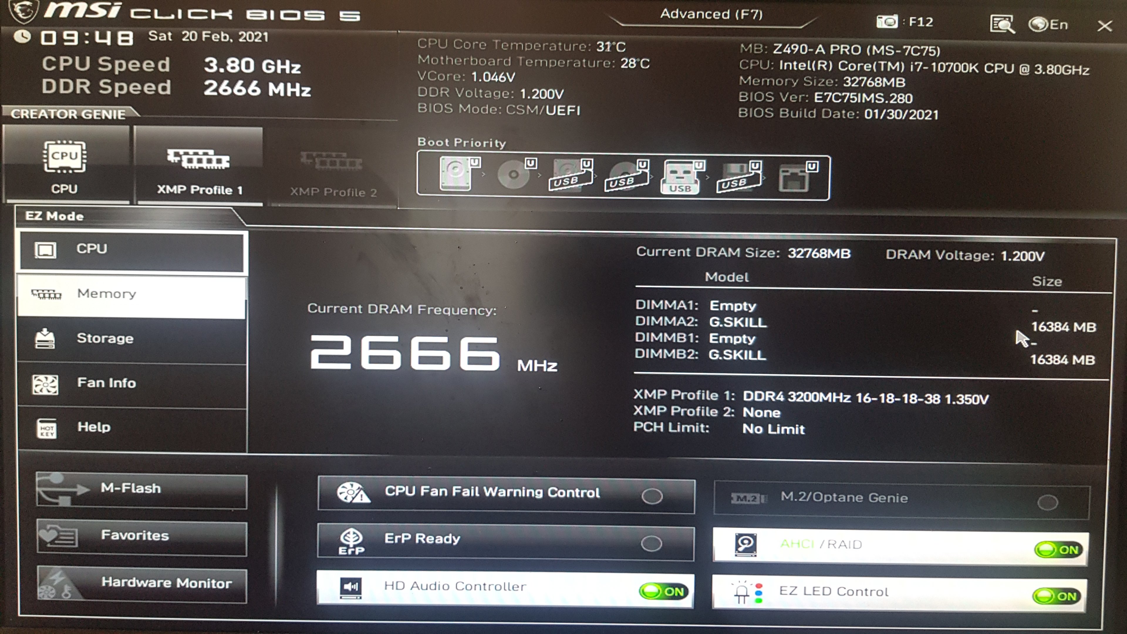

Ich kann nicht ganz Nachvollziehen wieso für mein RAM nur 2667 MHz angezeigt wird... ebenso im BIOS?
Verwendet werden wie gesagt DDR4-3200
Ich glaube immer mehr daran, dass mein BIOS komplett spinnt. Wie kann Ich mein BIOS "komplett neu Installieren?"
Mir werden falsche Werte Angezeigt. z. B. CPU Frequenz von 4.8 Ghz ohne das Ich overclocked habe usw. - Ebenso falsche RAM Frequenz. Gerät ist auf Wasserkühling eingestellt ohne das eine verbaut ist..

Die Intel sind offiziell mit Ram für 2933 MHz freigegeben, alles drüber kann,
muss aber nicht funktionieren. Aber die 2933mhz sollte schon laufen. Was sagt CPU-z über die Geschwindigkeit?
Woran merkst du das alles auf Wasserkühlung ein/umgestellt ist? Ich bemerkte es nur bei der CPU Lüfter Überwachung die ich ausschalten muss, ansonsten ne.... 4,8 GHz könnte auch ein Boost deines Intel sein, der geht bis zu 5,1 GHz.
Aber wie oben drüber schon gesagt wurde, BIOS bzw uefi flashen, oder vorher alles mal auf default Werte setzen.... Und mit F10 abspeichern,Neustarten....
