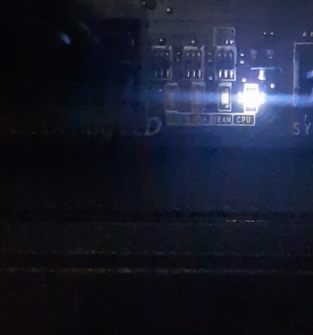

Ich habe eine Frage am Rande ist das normal das während der Hunterfahren ein kurzes Klinken und Licht aufplopt?
Ich habe folgendes im Internet gefunden:
Wenn Ihr PC gerade einen Klick macht, bevor er sich selbst abschaltet, liegt möglicherweise ein Problem mit Ihrem Netzteil vor oder Verkabelung. Dieses laute "Klicken" direkt vor dem Herunterfahren ist das Geräusch von Stromausfall und alle Komponenten stoppen gleichzeitig.
Netzteile können klicken, das heisst noch gar nichts. Mein NT klickt bei jedem herunterfahren.
Was für eine LED da leuchtet musst du im Handbuch deines Mainboards nachschlagen
Reaktionen: EzKurdim
@Captain Mumpitz
Ich habe nochmal nachgesehen. Laut Bedienungsanleitung und Mainboard liegt es am CPU..
Das Netzteil nutzt ein Relais um die Last zu schalten. Das da beim trennen auf den Mainboard was "blinkt" ist soweit normal da die Wandler sich ebenso mit entladen.
