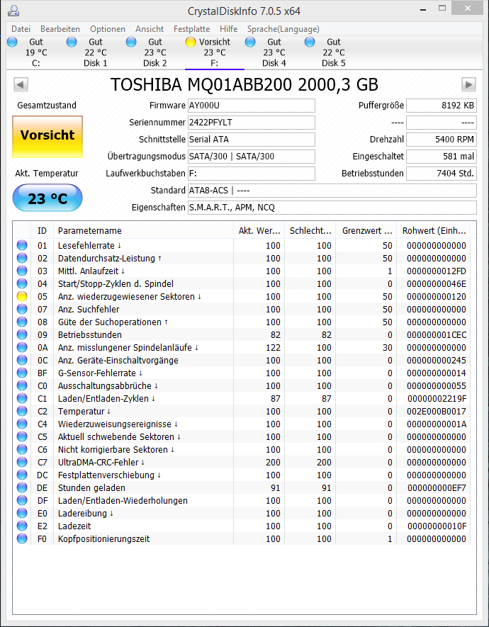

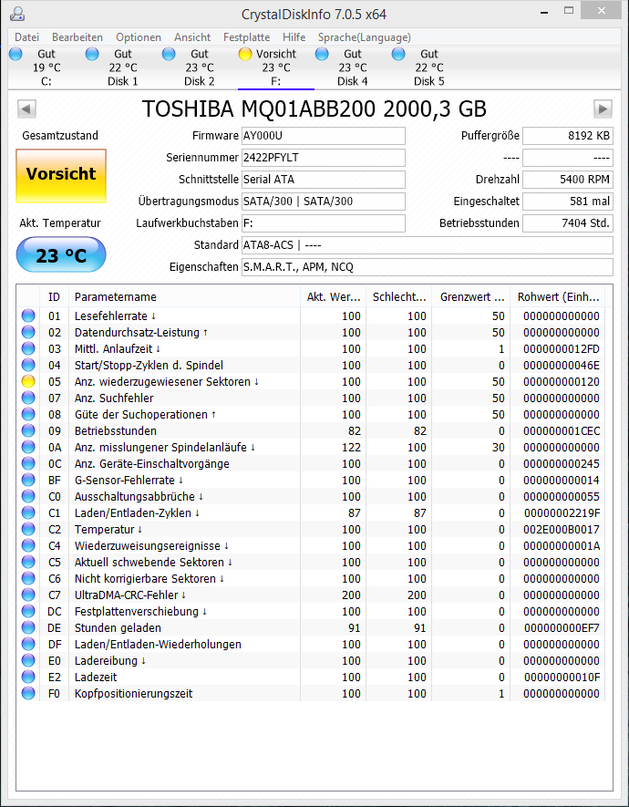

Was meldet denn die Platte "wo die Spiele drauf sind" in Crystaldisk?

Mir wäre es lieber wenn du die Screenshoots von CrystalDiskInfo hier posten würdest. Aber zieh das Fenster vorher groß, so das man alle Werte sieht. Wenn z.B. das SATA-Kabel defekt ist und die CRC-Fehler in die Höhe schießen, zeigt CrystalDiskInfo zum Beispiel immer noch gut bei einer HDD/SSD an.
Edit: sehe gerade den Screenshot. Steck die HDD mal ab und schau ob der Fehler weiterhin besteht.

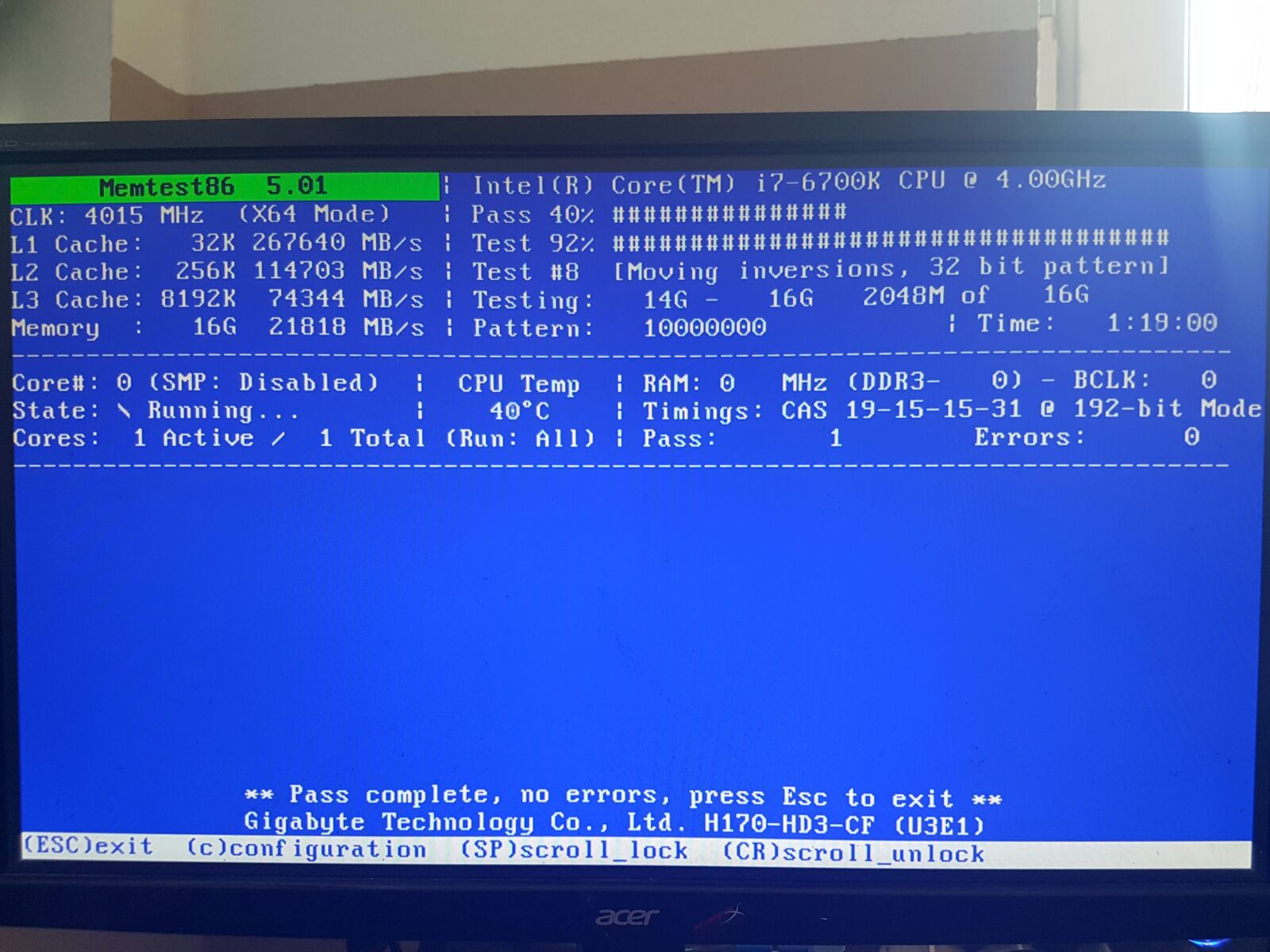

Nur weil du den RAM schon getauscht hast, kann es trotzdem daran liegen. Was ist wenn ein Slot defekt ist oder wenn die RAM-Timings und Frequenz falsch erkannt oder gesetzt werden? Für mal einen test mit Memtest86+ aus und warte mindestens einen Pass (eher 3 bis 5) ohne Errors ab.
Nimm die Platte F: aus dem System und schaue, ob der Fehler immernoch auftritt. Wenn nicht, hast du den Fehler gefunden.
System einfrieren hatte ich auch mal bei ner defekten Platte. Insofern würde es passen...
genau das wollte ich auch grad sagen.. die HDD mal abstecken und schauen.

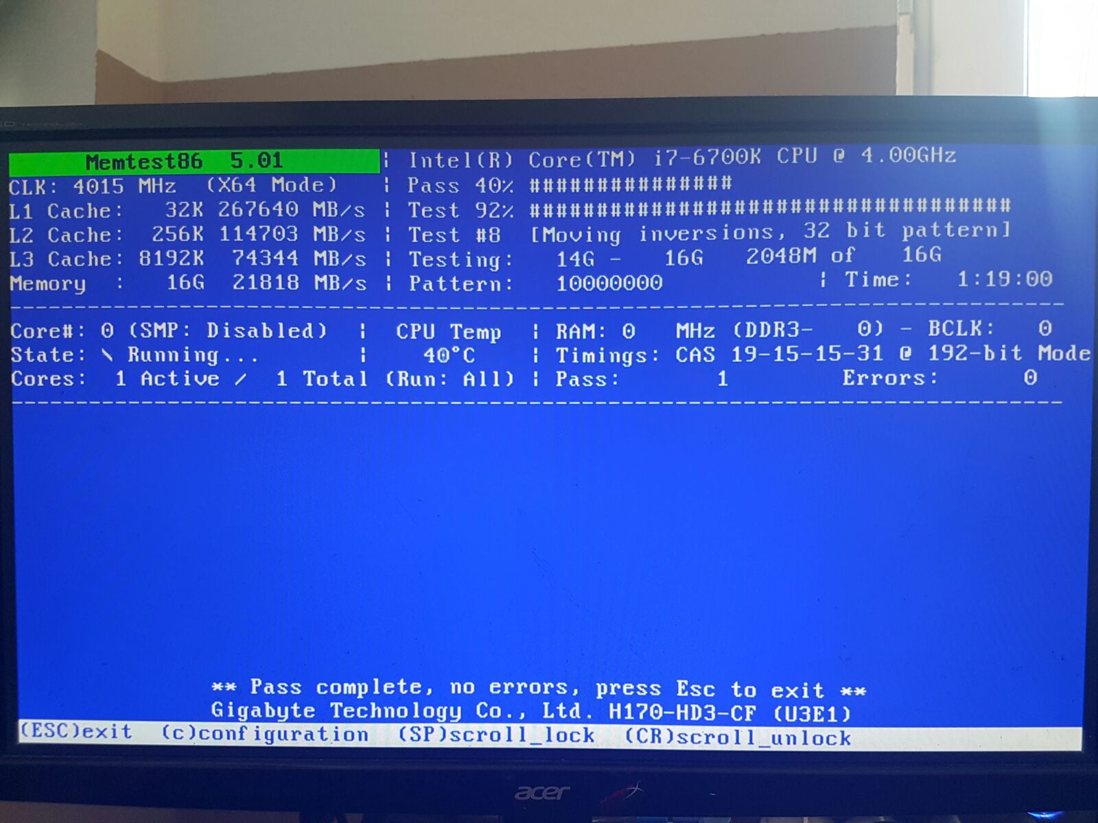

Fuehre jz grade Memtest86+ aus, gute hoffnung :D
So erster Pass vom memtest

wegen dem Screen vom Memtest die timings "19-15-15-31" sehen mir persönlich schon komisch an

Wenn er schon einen Pass ohne Errors geschafft hat, liegt es schon mal eher nicht am RAM. Ich würde noch auf auf den dritten Pass warten, aber ich denke da passiert nichts mehr.
Ja, die Timing sehen in der tat etwas komisch aus. Ich glaube aber das memteset86+ in der Version 5.01 noch keinen Support für die Intel iX-6xxx und iX-7xxx hat und deshalb kann er das nicht richtig auslesen.

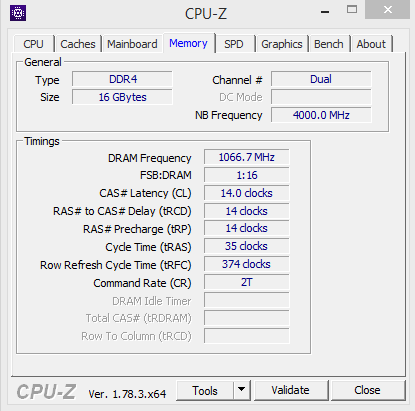

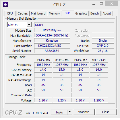

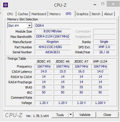

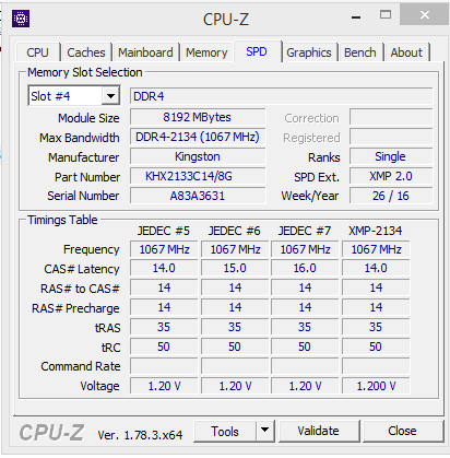

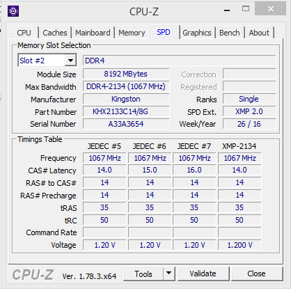

Kannst du mal die Arbeitsspeicherinfos vom BIOS/UEFI abfotografieren. Oder einfacher starte CPU-Z und Poste den Screenshot vom Memory Tab. Eventuell auch den SPD #1,2,3 und 4 Tab.

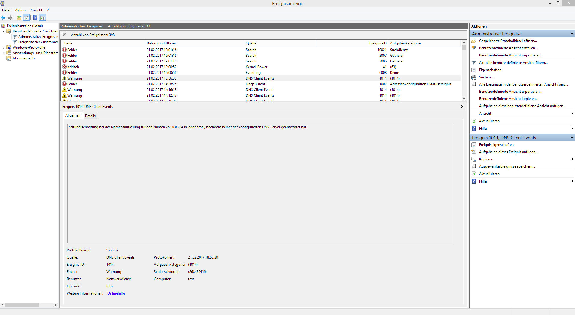

Einmal angehängt die bilder von dem memory Tab und die slots (hab slot 2 und 4 mit den 2 8gb ram belegt, mir ist grade etwas passiert da wurde mein bildschirm erst schwarz und danach weiß danach wieder schwarz aber maus konnte ich bewegen sonst ging garnichts beigefügt auch die screens aus den ereignissanzeigen (Den Screen das ereigniss könnte es zu 90% ausgelößt haben es passierte als ich Gyazo öffnen wollte (was sonst nie passierte also an gyazo liegt es nicht.

Der RAM ist richtig konfiguriert. Da zeigt nur Memtest86+ einen Blödsinn an, weil die Unterstützung für die neueren Intel Prozessoren noch nicht eingebaut wurde.
Ich bin mir ziemlich sicher das die Freezes an der defekten Festplatte liegen. Irgendwie wird Windows jedesmal blockiert, wenn auf einen defekten Block zugegriffen wird. Hast du bei den Freezes schon mal ca. 3 bis 10 min (ich weis jetzt nicht mehr wie lange das bei einer Consumer HDD dauert) gewartet? Also hast du gewartet bis die HDD das lesen und wiederherstellen des defekten Blocks aufgibt und den defekten Block an Windows meldet und so Windows wieder normal weiterarbeiten kann?
