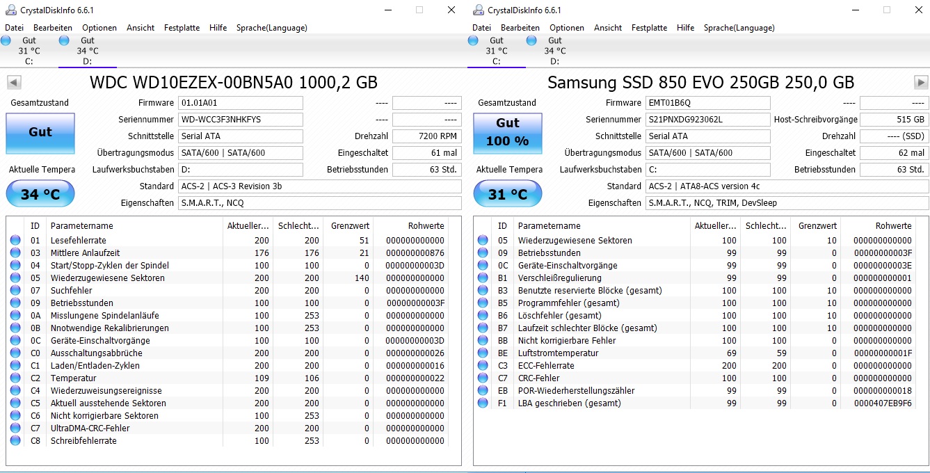

Es könnte natürlich auch die WD defekt sein stöpsel die mal ab und lass nur die SSD dran. 5-10 Minuten Bootvorgang mit ner SSD ist auf jeden fall nicht normal.
Aber wenn die WD natürlich nicht richtig erkannt wird und der PC die ganze Zeit versucht die HDD zu erkennen kann das so lange dauern. HDD defekt wäre jetzt mein Tipp. Mach mal das drauf und kuck ob der irgendwelche defekte erkennt http://www.chip.de/downloads/CrystalDiskInfo_32778794.html
seit dem ich die WD im BIOS auf HotPlug gestellt hab wurde sie immer nach einen Freeze direkt wieder erkannt und auch kein Problem beim booten. Dachte anfangs das wäre die Lösung aber hatte weitere Freezes danach.
Auch mit der der WD Software zum prüfen der HDD kam nix raus leider.

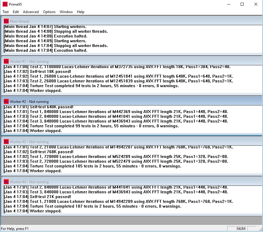

Teste grade mit prime95 da kam aber bis jetzt auch nix raus ausser Passed Passed Passed
Memtest ohne fehler .....

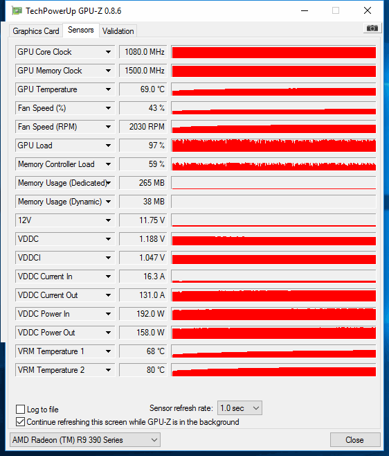

gestern abend paar mal GPU-Z laufen lassen immer freeze nach ca 15-30 min
Test mit internen GPU anschluss kein Frezze nach 30min+

Verstehe ich es richtig, mit der internen GPU hattest du keinen Freeze und mit der 390X hattest du einen Freeze?
japs verstehst du richtig. sagt mir auch nun auch nicht ob die 390x defekt ist oder das Mainboard. könnte ja auch am PCIe16x slot liegen oder nicht?
