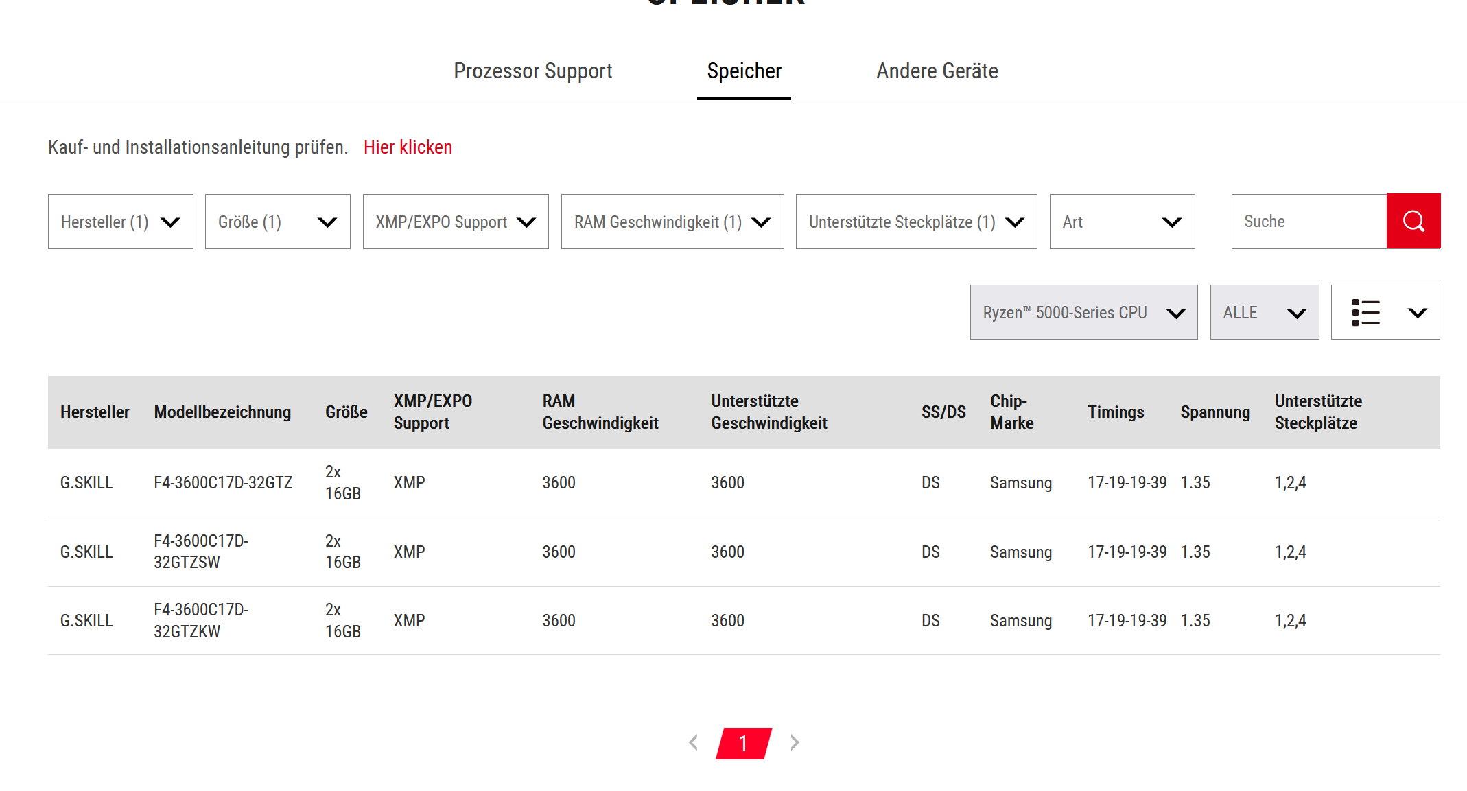

RAM raus, 2x 32 GB Module oder 2x 24 GB Module kaufen, und zwar welche, die im der Kompatibilitätsliste deiner Hauptplatine stehen. Die alten Module dann verkaufen.
https://rog.asus.com/de/motherboards/rog-strix/rog-strix-b550-a-gaming-model/helpdesk_qvl_memory/
ich habe eine F4-3600C18D-32GTZN sollte die nicht aussreichen ?
Jetzt mal Butter bei die Fische.
Um wieviel Rammodule handelt es sich normalerweise???
1x16GB und 1x32GB oder 2x8GB und 2x16GB???
Es wäre hilfreich, wenn du soetwas bei der Eröffnung korrekt angibst und nicht ein Mischmasch schreibst.
Dein Ram ist nicht in der QVL gelistet:
Daher kann es sein, dass der RAM auf der Platine einfach nicht läuft.
