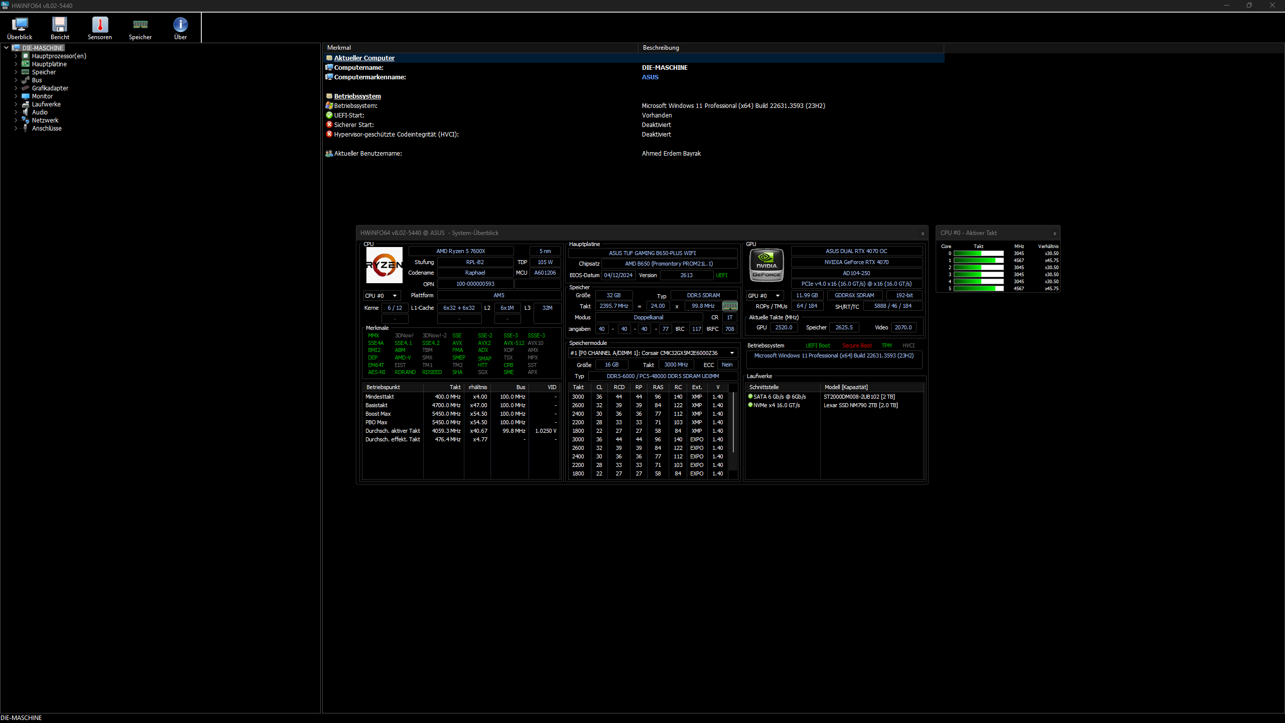

Ich hab eine wasserkühlung verbaut oben als exhaust lüfter 360mm aio. dann habe ich 3 intake lüfter vorne am gehäuse. und anstatt normaler wärmeleitpaste hab ich ein wärmeleitpad von thermal grizzly. vlt ist das ja nicht komplett richtig drauf irgendwie beim einbau verrutscht oder so was falls das etwas ausmacht. die aio ist die deepcool LE720 WH. allerdings waren die temparaturen immer alle normal
ich lade mir mal auch die neusten chipset treiber direkt von amd herunter bevor habe ich das nur übers motherboard gemacht ka ob das da ungenügend ist

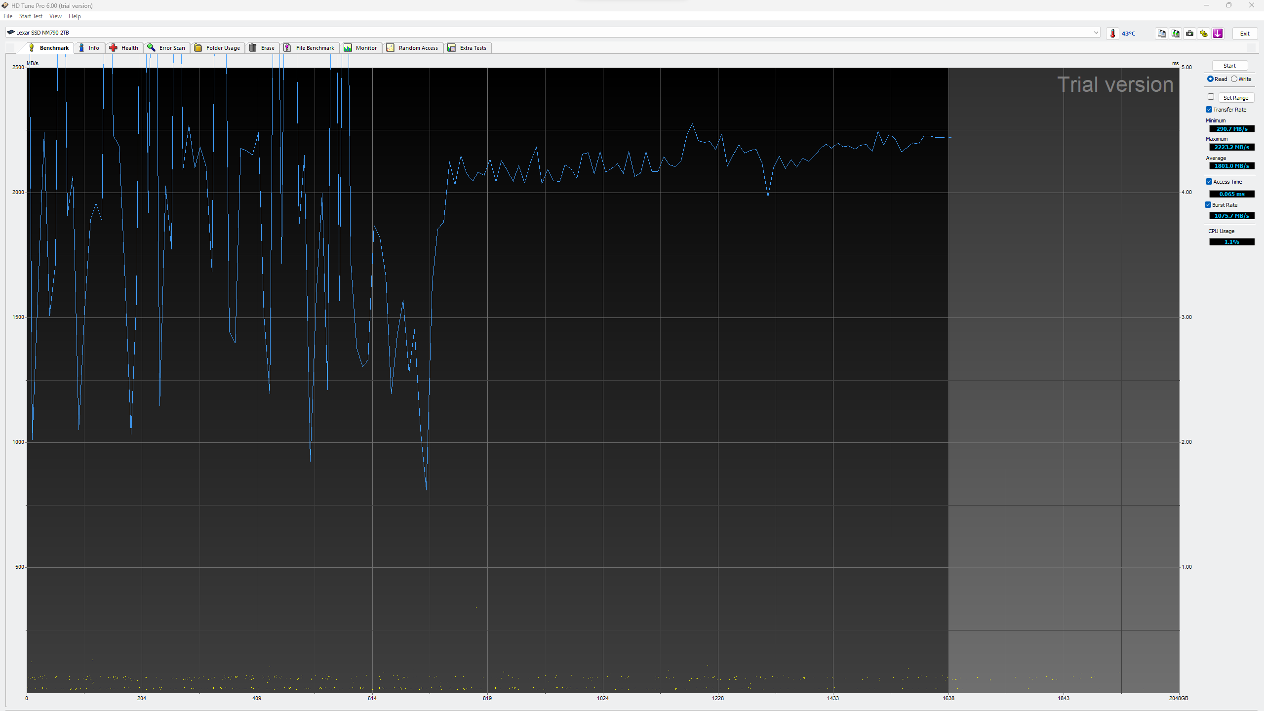

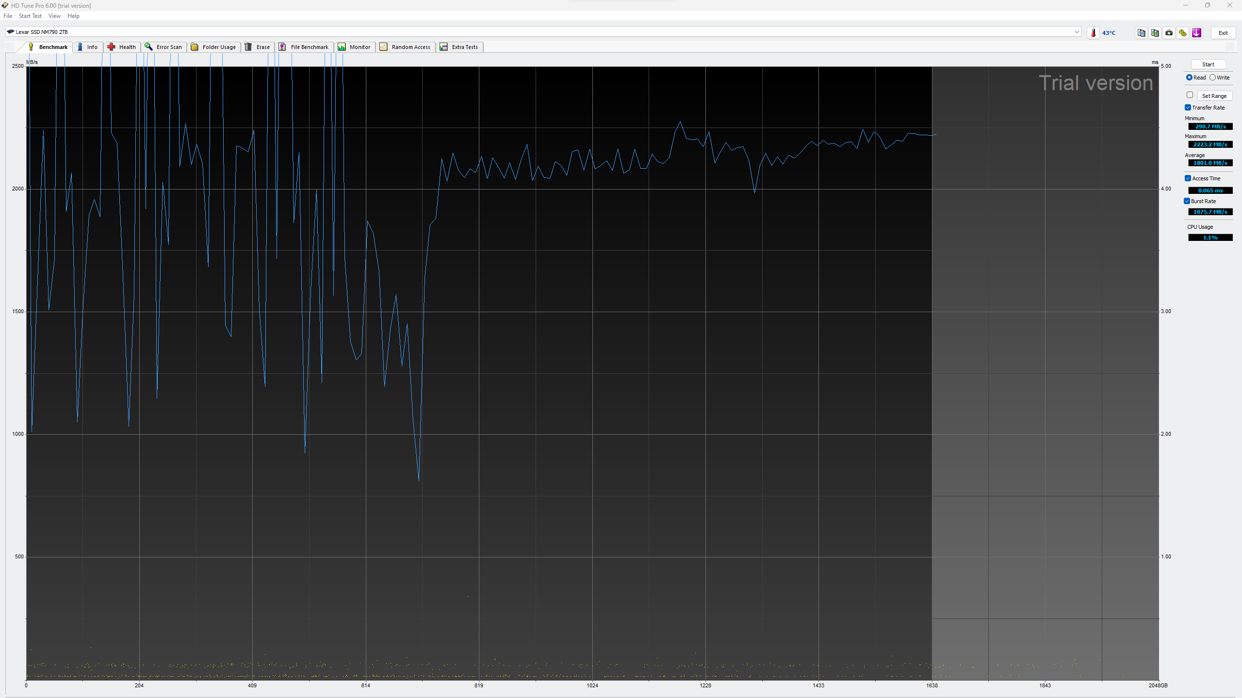

Holla, da gibt es etwas neues von HD-Tune, die Version 6.
Daß aber die ST2000 DM008 schneller sein soll, als meine HGST 8TB, leuchtet mir nicht ein.
Auch die Zugriffszeiten entsprechen einer SSD, nicht einer Magnet-HD.
Der Rest sieht erst mal unauffällig aus.
sorry habe nicht gemerkt das ich meine sata hdd gebenchmarked habe das ist die ssd die in verwendung ist und auch wo windows ist.
Also ich kenn mich jz nicht so gut aus aber die schwanken am Anfang macht mir irgendwie Angst.
Na ja, auf einer Systemplatte schwanken die kurven immer etwas.
Aber das Grundniveau ist hoch und dürfte nicht das Einfrieren verursachen.

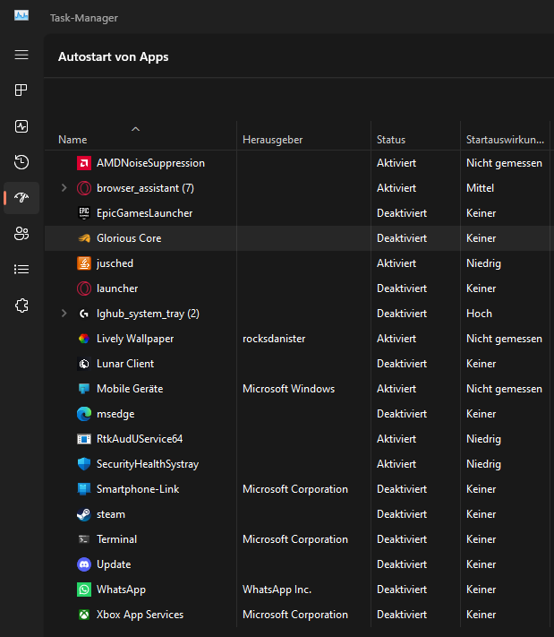

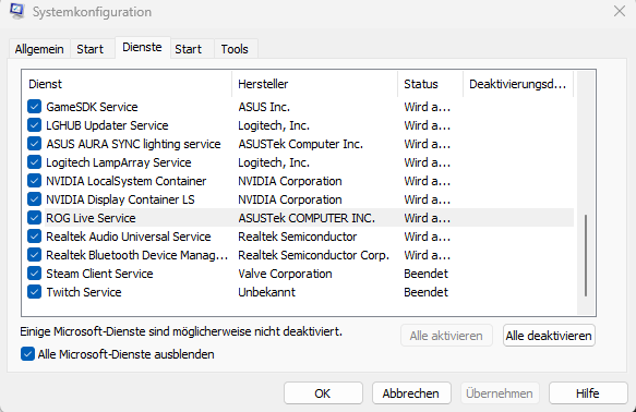

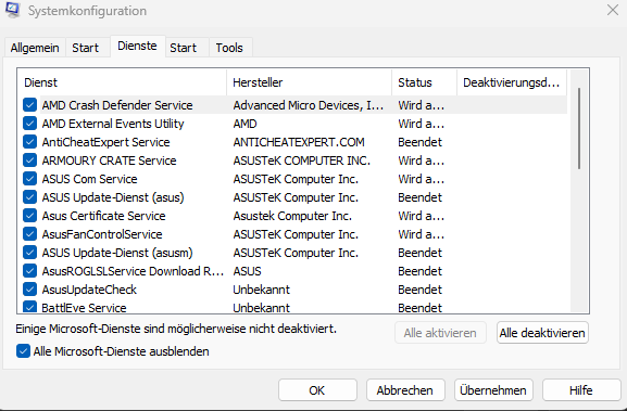

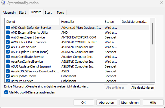

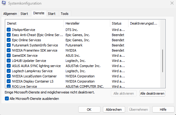

Was läuft im Autostart:
Ausführen: msconfig - Reiter "Dienste" - Alle Microsoft-Dienste ausblenden ?

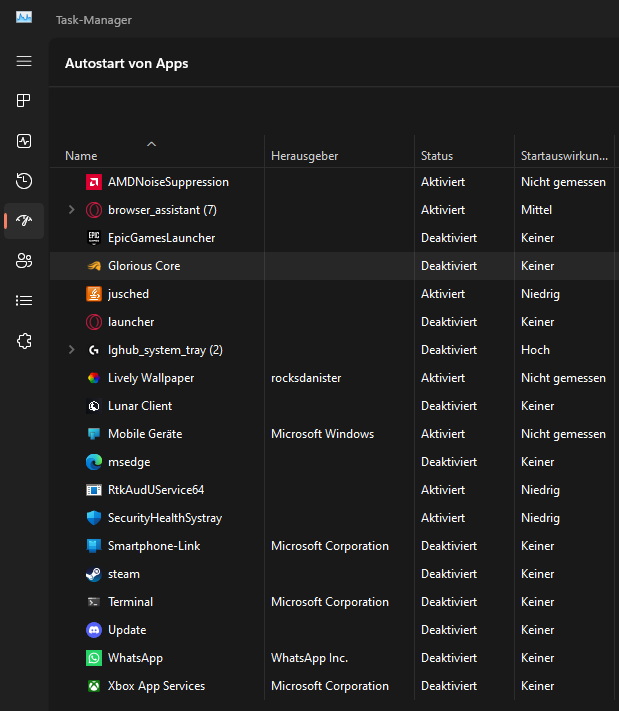

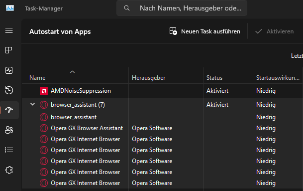

Ich habe auch noch mal die autostarts aus dem task manager beigefügt da es auch interressant sein könnte weiß ich aber nicht

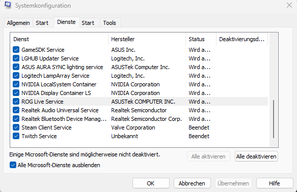

Da könnte man einiges per Haken schrittweise abschalten:
Asus Certificate, Game SDK, Asus Aura, ROG Live Service, ... .

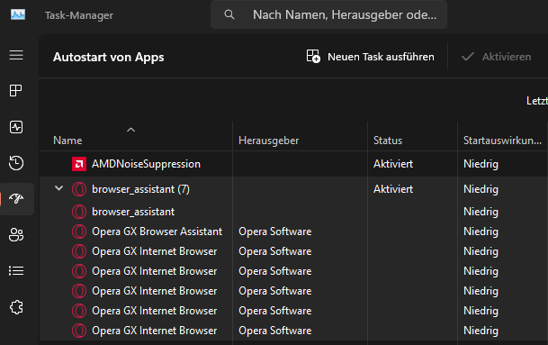

Was ist der Browser Assistent?
Der hat 7 Threads auf.
Java Update kann auch raus (jusched) und die Wallpaper-Dienste im Hintergrund haben öfter mal einen Crash verursacht.
Immer schön einzeln deaktivieren und testen.
das ist der browser assistent
aber vorerst werde ich das machen was du mir gesagt hast. nur manchmal ist das Problem schwer nachzumachen, meistens passiert es im Browser während ich im Hintergrund etwas offen habe. aber es gab auch Momente wo es auch so passiert ist obwohl der Browser aus war. mein Ergebnis bis jz ist. ich habe den Wallpaper dienst ausgeschaltet und es ist trotzdem passiert jz habe ich jushed und den Browser Assistent ausgeschaltet. da ich jushed erst vor kurzem hatte und ich das Problem auch davor hatte habe ich die beiden einfach mal zusammen ausgemacht.
