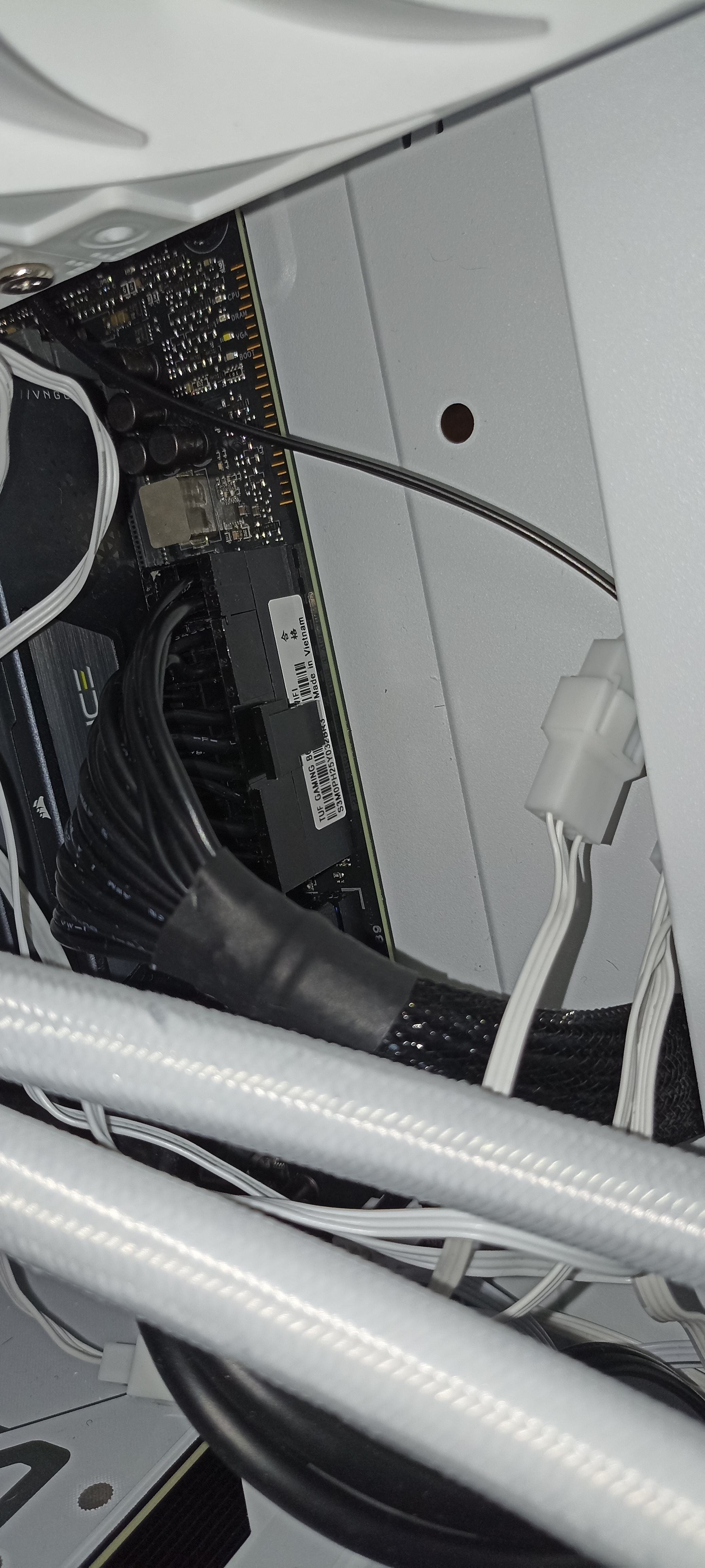

Ich habe es doch Jz sofort gemacht. Da ich gesehen habe das beim 24 PIN Stecker der extra 4 Stecker pin nicht richtig dran war so sollte es doch richtig sein oder. Jedenfalls würde das nehme ich an erklären warum das bei GPU lästigen Games nie passiert ist da die CPU dafür nicht so viel braucht

Wenn's vorher nicht so war, wie's jetzt zu sehen ist, war's wohl nicht richtig.
Ja gut dazu kann ich nur sagen das ich dann wohl einen Anfänger Fehler gemacht habe
Geht jetzt wieder alles ohne freezes? Dann steckte wohl tatsächlich der Stromstecker nicht richtig drin.
ich teste noch aber bis jz alles ohne probleme
