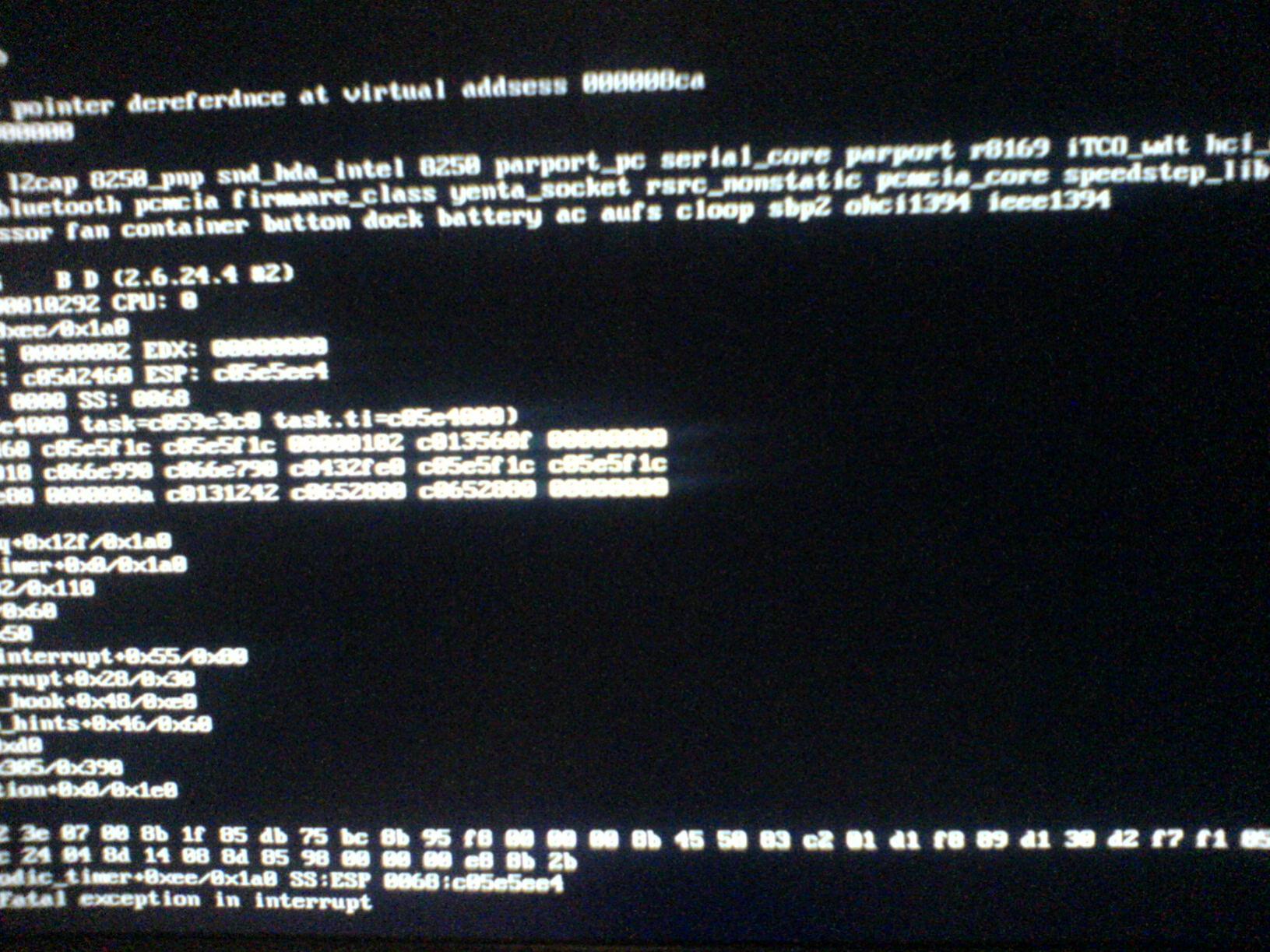

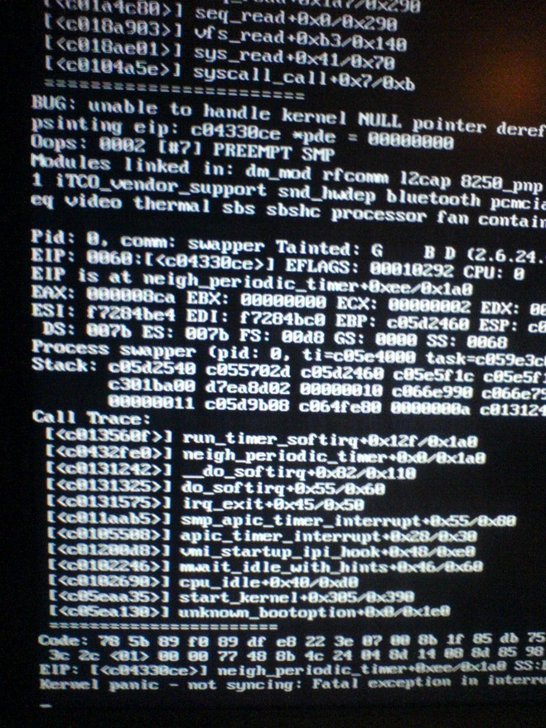

Ok, also Knoppix friert auch beim booten ein, allerdings bringt es am schluss glaub ich eine Fehlermeldung. Ich habs mal fotografiert (hab grad leider nur ne Handykamera da...)

Es liegt tatsächlich am Ram. Hab jetzt alle bis auf einen ausgebaut, und jetzt kann ich xp ohne weiteres starten.
Wie find ich jetzt am schnellsten raus welcher Riegel bzw slot verantwortlich ist (abgesehen von ausprobieren)?
