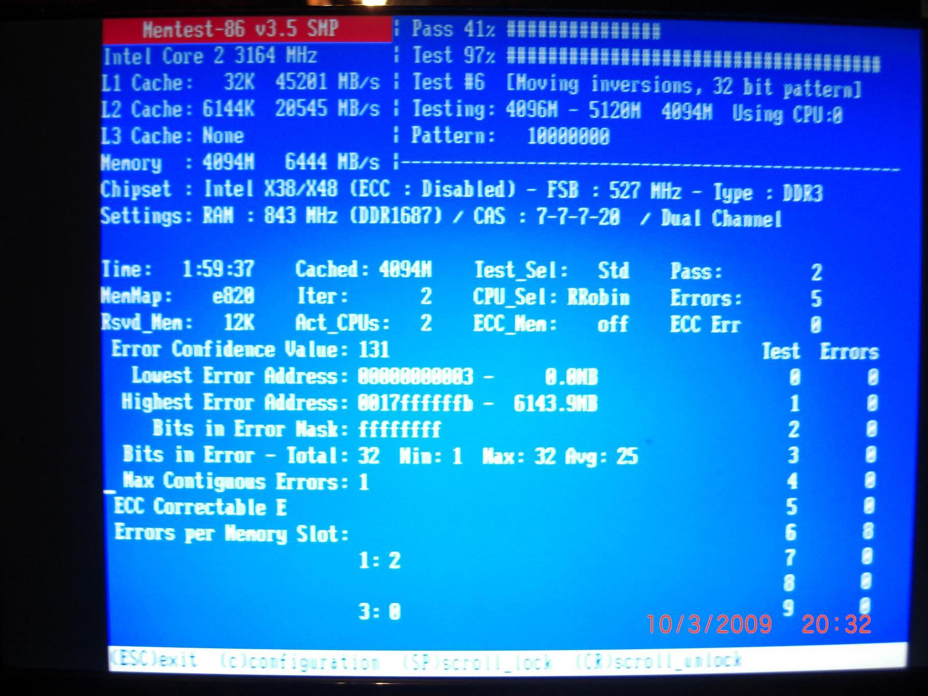

Nun zum Problem, ein Pc läuft bis auf ein paar kleinere Abstürze normal. Der andere PC friert andauernd ein. Sei es im normalen Betrieb oder beim zocken. Bios und Treiber sind auf neuestem Stand. Ich habe meinem Burder gesagt, er soll mal nur einen RAM Riegel einlegen und siehe da, kein freeze mehr. Das komische ist jetzt allerdings, dass wenn er den aneren einen Riegel einlegt, auch nichts abstürtzt. Nun habe ich ihm gesagt, er soll mal memtest ausführen. Beide Ram-Riegel sind eingebaut und der memtest stürtz ab. Screenshot anbei.
Hat wer eine Idee?
Was mir noch aufgefallen ist, dass der VDIMM sich der beiden PCs um 0,1 Volt unterscheiden. Kann das was ausmachen? Ich kenne mich da gar nicht aus. Laut Ram-Spezifikation sollte der ja auf 1,8 Volt sein, laut Motherboard ist der aber auf 1,47 Volt.

Auf dem Bild sieht das so aus, als wenn der FSB angehoben wurde!
Bei DDR3 haben viele noch nicht die 1,5V erreicht, wie auch bei deinem und wenn man den Referenztakt anhebt muss man auch noch ordentlich an der Voltzahl kurbeln.
Dein Board denkt warscheinlich "DDR muss auf 1,5V" so ist es auch im Standard vorgesehen. Das Board weiß aber nicht, dass der Speicher 1,8V (Spannung von DDR2) benötigt. Du musst das also von Hand im Bios einstellen. Und wenn du dann noch den FSB anhebst, musst du guggen, ob das dann noch reicht.
Das der eine PC paar mal abstürzt ist auch nicht normal, ich vermute da dasselbe Problem.

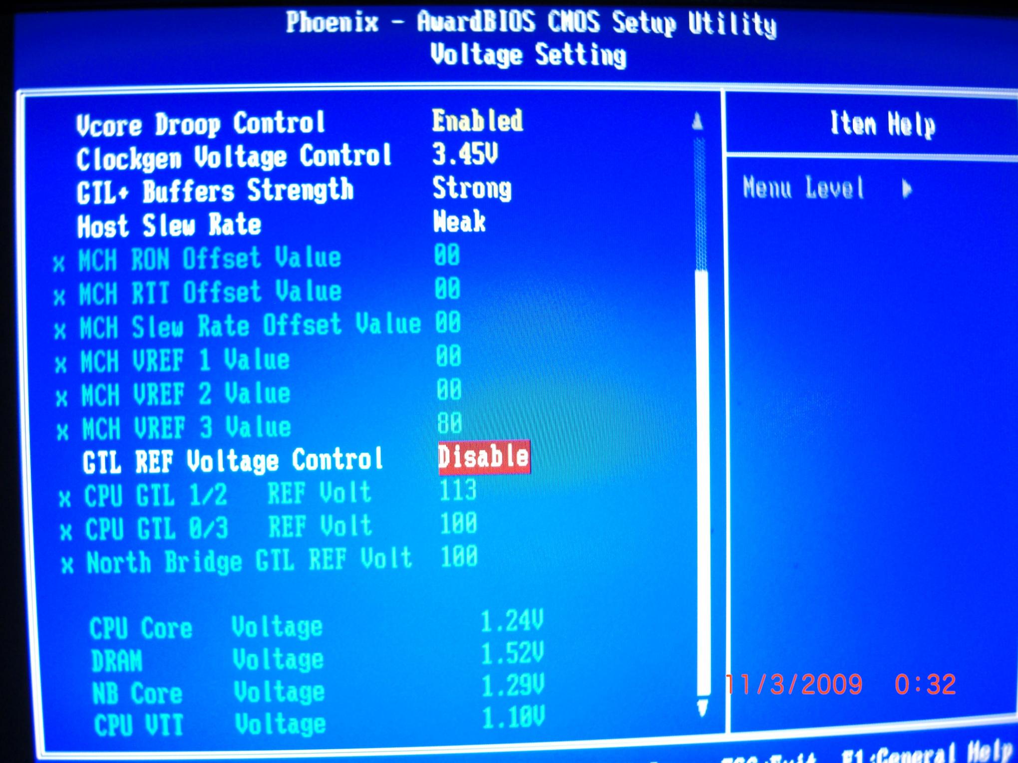

DRAM Voltage Control lässt sich nicht ändern. Nicht mit Enter, nicht mit - oder +. Was nun?
sollte rechts im fenster stehen mit welchen tasten sich das ändern lässt. stehn dort nur diese varianten?
nein leider nicht, mein Bruder hast mir schnell ein pic gschickt:
ich glaub der is falsch weil er nicht bei dram voltage control ist...(weiter oben) das unten ist wohl nur die anzeige der aktuell eingestellten parameter
er hats gefunden, und umgestellt, neugestartet: blackscreen und c1 (auf motherboardanzeige)
hab ihm gesagt, er soll nochmal CMOS löschen und nur mal den RAM-Voltage auf 1.787 Volt setzen. Vorher hatte er 1.803 ausgewählt. Und den DRAM SPEED auf 400/1600 gesetzt.
