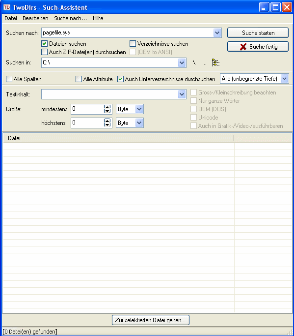

Auch mit wincommander finde ich die datei "pagefile.sys" auf laufwerk c und d nicht, selbst dann nicht wenn wincommander die datei suchen soll.
Der ram läuft im bios mit 1,9 vcore und commandrate 2t, also wie du es empfiehlst.
Das kann nicht sein - auch dann nicht, wenn die Auslagerungsdatei auf "keine" steht - die Datei "pagefile.sys" ist vorhanden - es ist die Auslagerungsdatei - bei mir 2048 groß, weil so fest eingestellt - auch ist die Datei "leider" immer noch vorhanden, wenn ich die Auslagerungsdatei auf "0" / Keine gesetzt habe - ist diese fehlerhaft, kommt es zu Abstürzen -
bitte bei "Suchen" die Datei korrekt angeben - pagefile.sys
Er findet die datei leider immer noch nicht.

Mir nicht verständlich -
stell die Auslagerungsdatei mal auf min. / max. 4096 - und suche danach nochmals die Datei "pagefile.sys" auf allen Laufwerken / Partitionen - sie muß irgendwo sein - sonst gibt es keine Auslagerungsdatei - viele Programme setzen eine Auslagerungsdatei voraus, um überhaupt den Start zu ermöglichen -
Ich hab die auslagerungsdatei auf 4096 gestellt und mit wincommand nach "pagefile.sys" gesucht, aber wieder nicht gefunden. Wenn du zeit hast könntest vielleicht mal mit teamviewer vorbei schauen, schick mir einfach eine pn.
