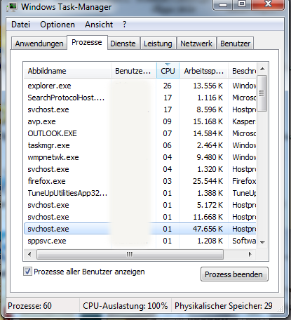

öffne doch mal den taskmanager und geh dort auf prozesse und lass die dann nach cpu auslastung sortieren. dann mach nen srceen und poste den hier;)

Achtung aufpassen: Beim Taskmanager erst unten links "Prozesse aller Benutzer" anzeigen auswählen !
Was macht Deine Security Suite ? Die schon mal deaktiviert ?
Als Anhang mal eine Übersicht der Prozesse...
100% Auslastung, davon 26% vom Explorer.:rolleyes:

Warum zieht der explorer so viel ?

Wenn der explorer so viel zieht würde ich ihn einmal neu installieren und zweitens einmal die Windows Indizierungsfunktion überprüfen ! Vielleicht stimmen die Indices nicht mehr ! Einfach einmal alle rauslöschen und über Nacht neu aufbauen lassen !
selbst wenn sollte das innerhalb kurzer zeit neu aufgebaut sein, kann ich mir kaum vorstellen. testweise kannst du ja trotzdem mal den indizierungsdienst stoppen.

Jetzt taucht SearchProtocolHost... nicht mehr im Task-Manager auf....
