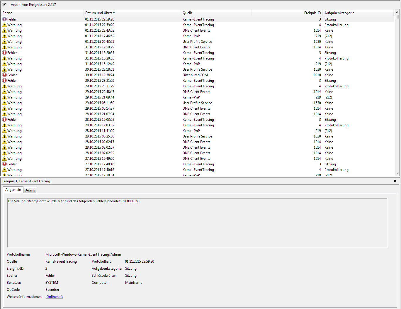

Ich hab den PC letzte Nacht laufen lassen, es sollte von meiner Aufnahmeplatte eine .AVi wiederherstellen,
das ist der letzte Eintrag der vermerkt ist:
Ich habe auch folgenden Fehler beim Systemstart in der Liste gefunden, das geht von Prozessor 0 - 11.

Das sind die Fehler die die immer nach dem Neustart nach dem Einfrieren kommen, bzw. das mit dem fehlenden Treiber kommt immer beim Systemstart habe ich gerade nachgeschaut.
eigentlich habe ihc mehr so einen screenshot gemeint:

CPU@4.4GHz && Cache@3.0GHz // Lieg bei 1.24V Stabil aber die Temps sind Richtung 70°C gegangen
CPU@4.6GHz && Cache@3.0GHz // bei 1.33V lief die CPU auch stabil und ist sehr heiß geworden, +70°C, zu warm für meinen Geschmack
Weiter hoch bin ich nicht gegangen da die 1,33V schon grenzwertig sind.
Ich lasse den PC jetzt auf CPU@4.2GHz//1,15V && Cache@3.2GHz laufen und schaue mal wie das so läuft und ob ich Probleme haben werde, habe heute leider auch meine GTX980Ti an Alphacool gesendet bezüglich (Vermessung) der Herstellung eines Wasserkühlers.
Ich habe den PC auch mal mit komplett zurückgesetztem BIOS laufen lassen und habe geschaut wie hoch denn der Cache Clock ist und der lag bei max. 3GHz und ich bin anhand der oben genannten Messungen / Tests auf die Vermutung gekommen das evtl. 3.8GHz beim Cache doch nen bisschen arg hoch ist wenn der standardmäßig auf 3GHz läuft.
Was meint ihr?
Achja und ich hab nen Cardreader am PC hängen, kann der fehlende Treiber davon kommen?
Guten Abend, ich konnte nun leider noch keine Spiele testen, da ich kein richtiges Internet habe.
Aber hauptsächlich bei "Neustarts" des PC bleibt er dann hängen und zeigt am Dr. Debug "66" an.
Das Ganze im übertakteten, wie auch im nicht übertakteten Zustand.
Weiß jemand was?
Ich habe jeden der 8 RAM Riegel schon alleine getestet, bei allen das gleiche Problem.
Andere Grafikkarte, auch das gleiche Problem.Nur eine HDD / SSD angeschossen, das gleiche Problem.
Ich weiß echt nicht mehr weiter =(
Mir ist gestern aufgefallen das mein MB eine Temperatur laut AIDA64 von ca 40°C hat, das lag eig immer bei ca. 30°C.
Raumtemp va 25°C.
Kann es sein, das mein MB ne Macke hat?
