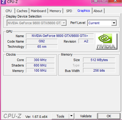

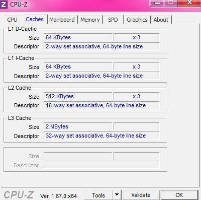

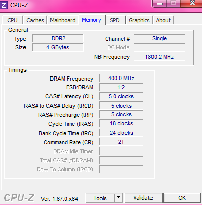

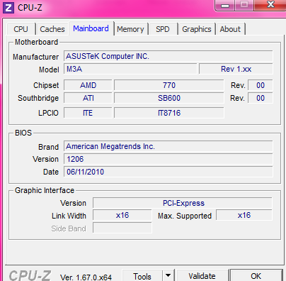

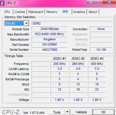

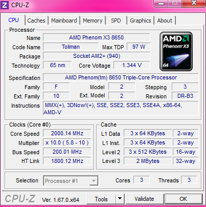

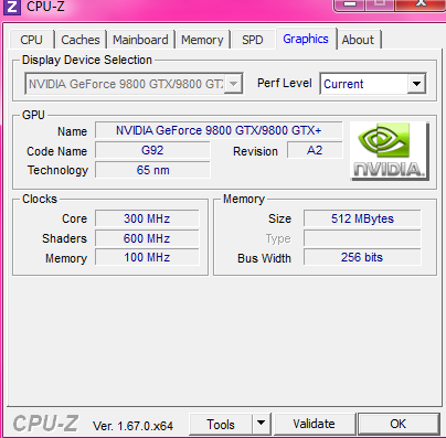

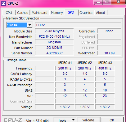

emeraldmine schrieb:

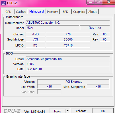

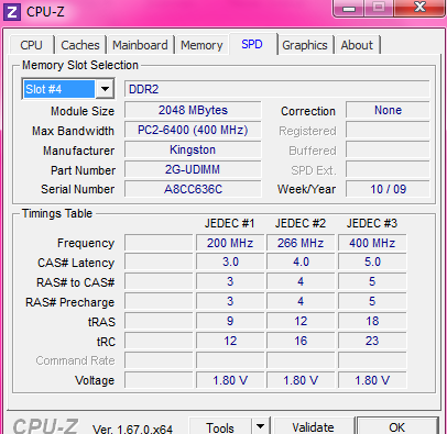

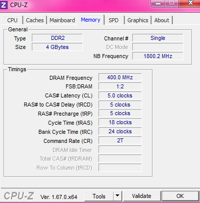

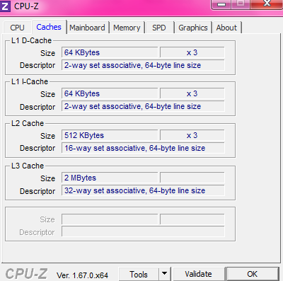

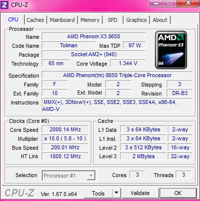

im anhang :) nicht über die niedrigen werte bei der graka wundern, ich hab alles mal untertaktet um zu testen obs immer noch probleme gibt, und ja tut es
ohw, der Arbeitsspeicher läuft im SINGLE Channel Modus, pack die Arbeitsspeichermodule in die 3. und 4. Speicherbank und probiere es nochmal.
ohh... warum hab ich das noch nicht gesehen -.-
3 und 4 oder 1 und 2?^^ tausch ich dann direkt mal und lass den benchmark laufen
Mach das mal! -An den Abstürzen wird sich dadurch aber leider sicher nix ändern.
Sag uns auf jedenfall bescheid ob sich was tut. :)
Gruß Otzelot666
Ram Bank 1 und 2
und 3 und 4 läuft seit 4 h ein benchmark

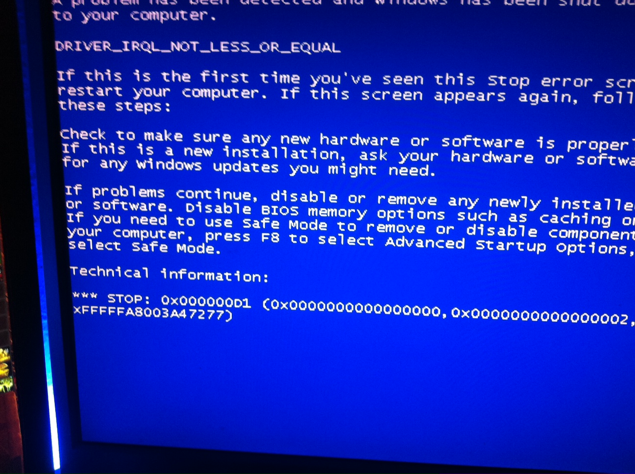

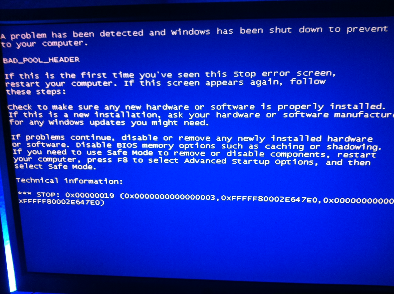

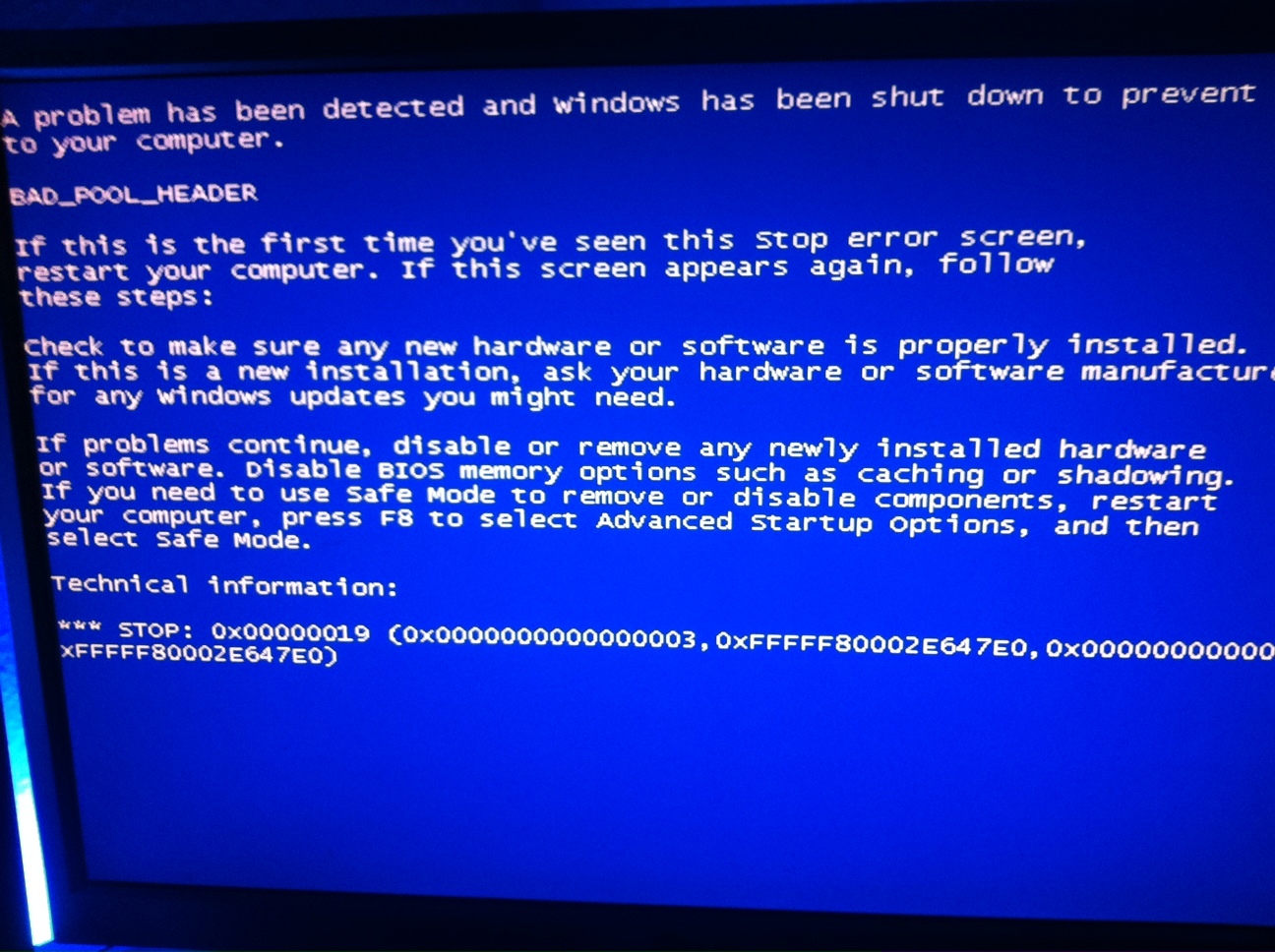

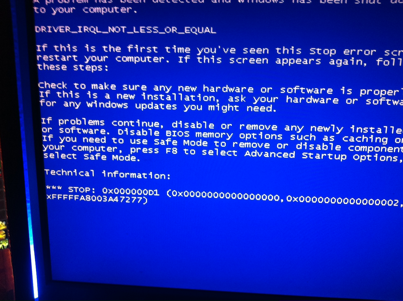

jup, kam nur noch nicht zum googeln was die codes bedeuten, steht nachher noch aufm Programm
vor 10 min wieder ein freeze -.-
noch jemand ne idee?^^ kann alle daten bei bedarf liefern
