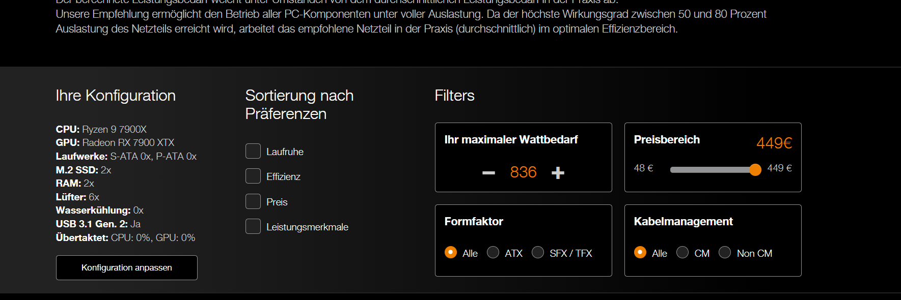

Zum PSu allgemein hätte ich paar Fragen. Habe mir paar Videos angeschaut zu den einzelnen Teilen Hauptsächlich GPU. Der Hat insgesamt 8 Pin Anschlüsse 3x also insgesamt 24 Pins und die Kabeln von den PSU haben nicht so viele für die GPU oder übersehe ich da etwas oder muss ich noch zusätzliche Kabeln einzeln Bestellen.
Ich habe zwar keine Zweifel an der von die Empfohlenen 850 Watt und wollte eher deine Meinung hören. Habe hier mal bei bequiet die Teile angegeben um die Wattzahl ungefähr zu ermitteln und da kommt dann das bei raus. Habe jtz mal fr die CPU die 7900x genommen, da ich ja die 3D version nehme werde.
Sollte ich vlt eine 1000W nehmen um etwas mehr Luft nach oben zu haben sage ich mal um nicht beim 850W PSU bis zum Anschlag auszulasten?
Ich danke dir sehr für deine Hilfe.
@onepiece1best
Das Pure Power 12 850W kommt mit 4x 6/8 Pin GPU Steckern, die meisten 7900XT brauchen zwei einige auch drei daher ist das 850W NT von Vorteil da es bis einschließlich 750W nur 2x 6/8Pin Stecker gibt.
Beim Netzteilrechner musst du bedenken, dass er bei "USB 3.2 Gen. 2 wird zur Stromübertragung verwendet" direkt mal 100W obendrauf rechnet und der auch sonst ziemlich großzügig rechnet.

Zur PSU hat @Mork-von-Ork schon alles gesagt; wenn du dich aber mit dem 1000W Modell wohler fühlst, würde da auch nichts dagegen sprechen.

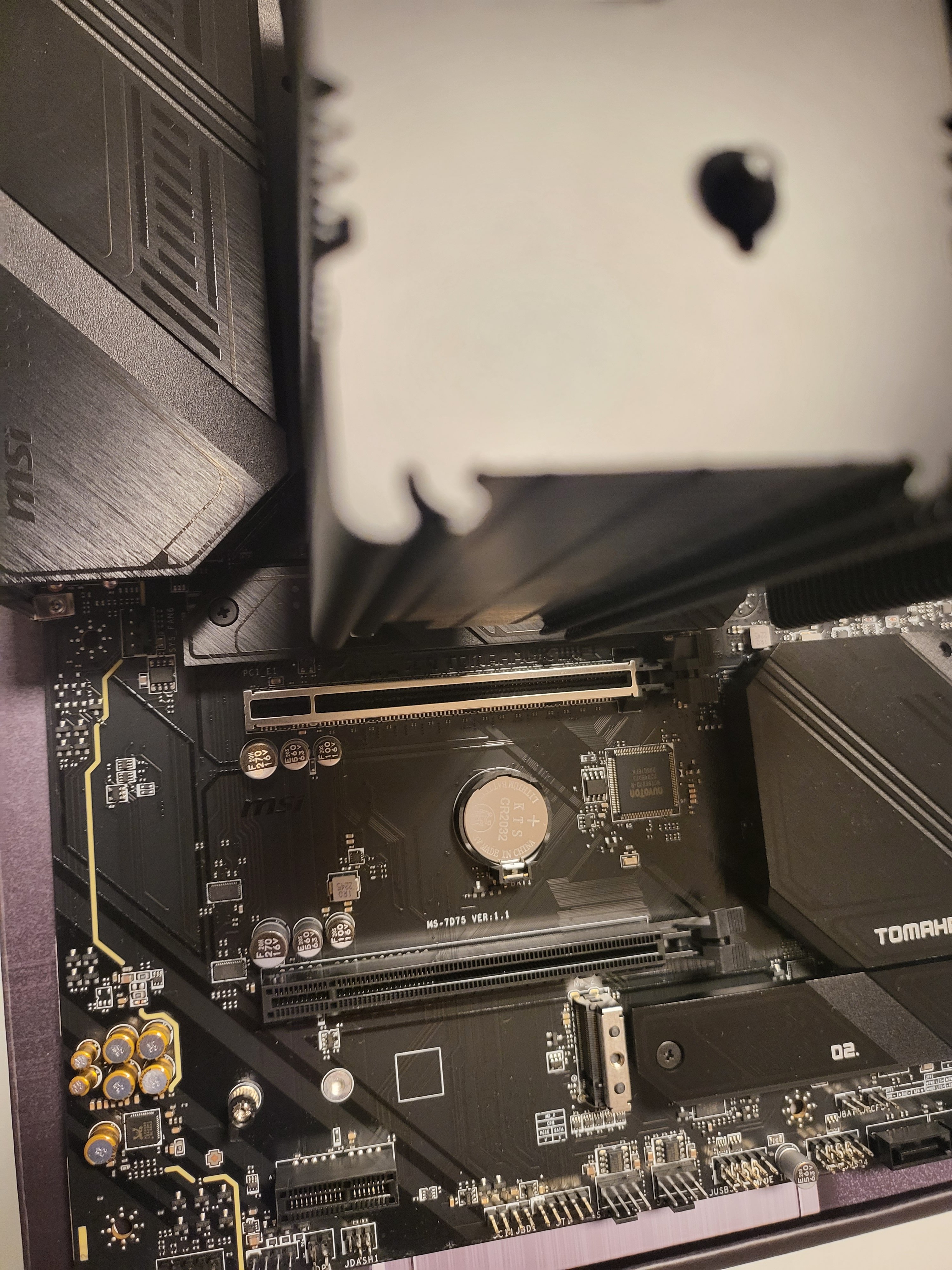

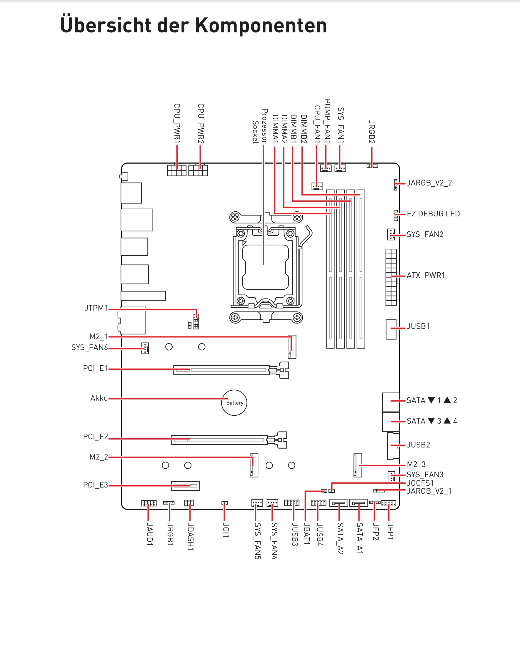

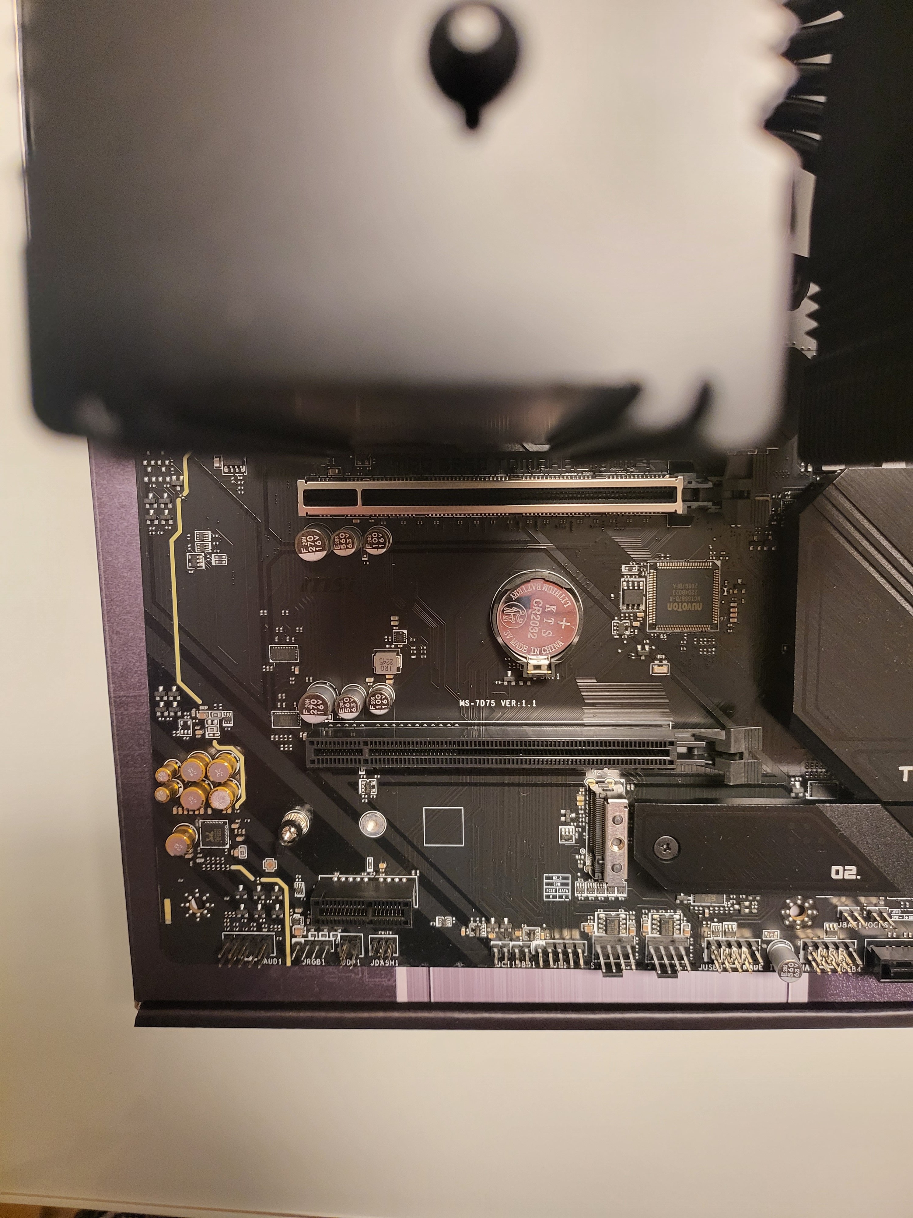

Ich glaube die GPU wird da nicht passen. Ist es sehr schlimm wenn ich es einfach an den Pie_E2 reinstecke. Ist zwar dann langsamer aber wenn es nicht reinpasst dann brauche ich einen anderen CPU Kühler. Solange stecke ich es da rein.
