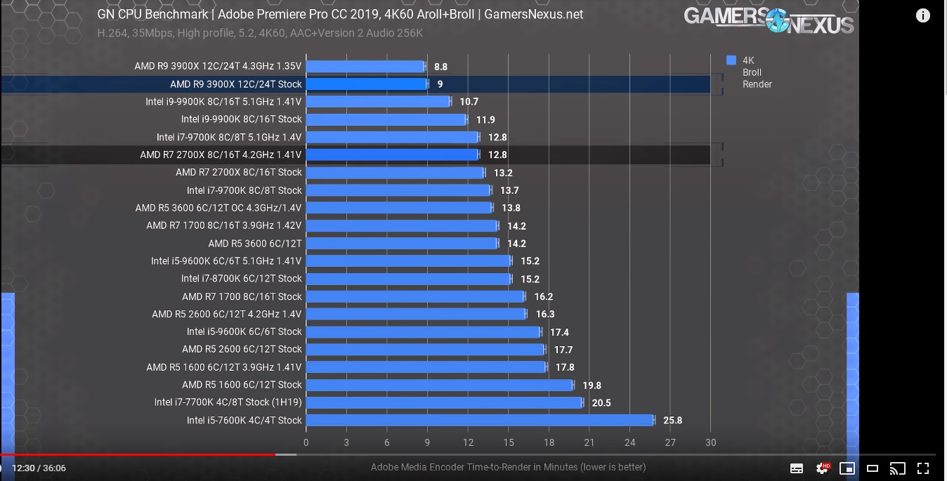

Da bei dir Rendern sehr wichtig ist würde ich dich bitten folgende informationen zur Verfügung bereit zu stellen:
Takt der CPU während eines Rendervorgangs. Der 2700 hat einen Basistakt von 3.2Ghz, da stellt sich die Frage wie viel darüber taktet er denn aktuell. Ein 3700X ist im Vergleich zum 2700X ca. 20% schneller und ein 2700X zum 2700 ca. 15%.
Wie viel Ram wird aktuell bei einem typischen Rendervorgang genutzt? Wenn du z.B. erst 20Gb nutzt, dann würde ich auf 32Gb bleiben, allerdings sehe ich, dass die Geschwindigkeit und die Latenzen eher so mittelmäßig sind. Evtl. kann man auch hiermit etwas leistung gewinnen, wenn dort ein schnellerer Speicher eingebaut wird a la 3200mhz cl14 oder 3600mhz cl16.
Wie stark wird die Grafikkarte belastet? Die Grafikkarte kann vielleicht in % stark ausgelastet sein, hängt aber eher in einem sparsamen Modus. z.B. meine Vega 64 ist beim videos anschauen in youtube zu 10-30% ausgelastet (je nach qualität), arbeitet aber nur mit ~300Mhz anstelle von ~1500Mhz.

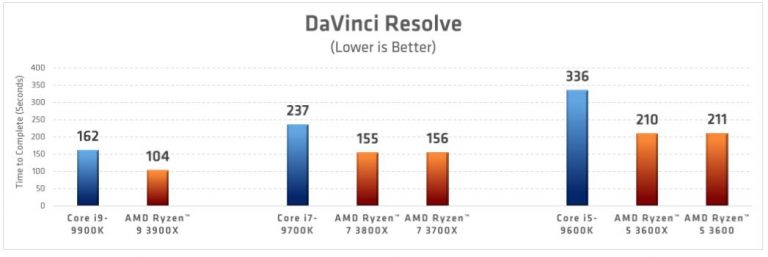

Hier mal ein erster Test zu einem Ryzen 5 3600 in Davinci von pudgetsystems Der ist in manchen Bereichen selbst schneller als der "alte" 2700X.
