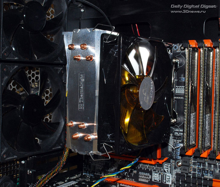

Bei diesem Bild sitzt ein TR True Spirit auf einem Mainboard, bei dem der Sockel ähnlich weit oben ist und der Kühler steht nur ein paar Millimeter über. Der Hyper T4 wäre ja noch schmäler, sollte also passen. Beim Asus MB sitzt ja auch die Spannungswandlerplatine hochkant nahe am Sockel.
