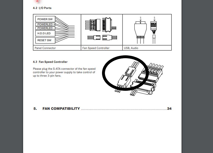

Sicher dass das beim 600er Gehäuse geht? Auf die Anschlüsse wo die Dinger normalerweise am Mainboard angeschlossen werden passt der Stecker nicht (anders als zb beim 500) und in einem Video meinte der Typ auch es geht nur manuell.

Alles klar, super dass dir das aufgefallen ist😅👍 bei meinem Gehäuse ist ein SATA dabei und einer mit 2 Pins, etwas länglicher der nicht in die Standart Anschlüsse passt
Ja die 3-Pin Lüfter hängen ja jetzt an der Steuerung. Du müsstest sie erst lösen(Bild), und kannst sie dann ans MB auf die Chassis Fan Anschlüsse stecken.
Den SATA Stromstecker kannst du dann auch wieder lösen, weil die Steuerung ja dann nicht genutzt wird.
Ist aber nur eine Option falls du es Temperaturgeregelt haben möchtest.
