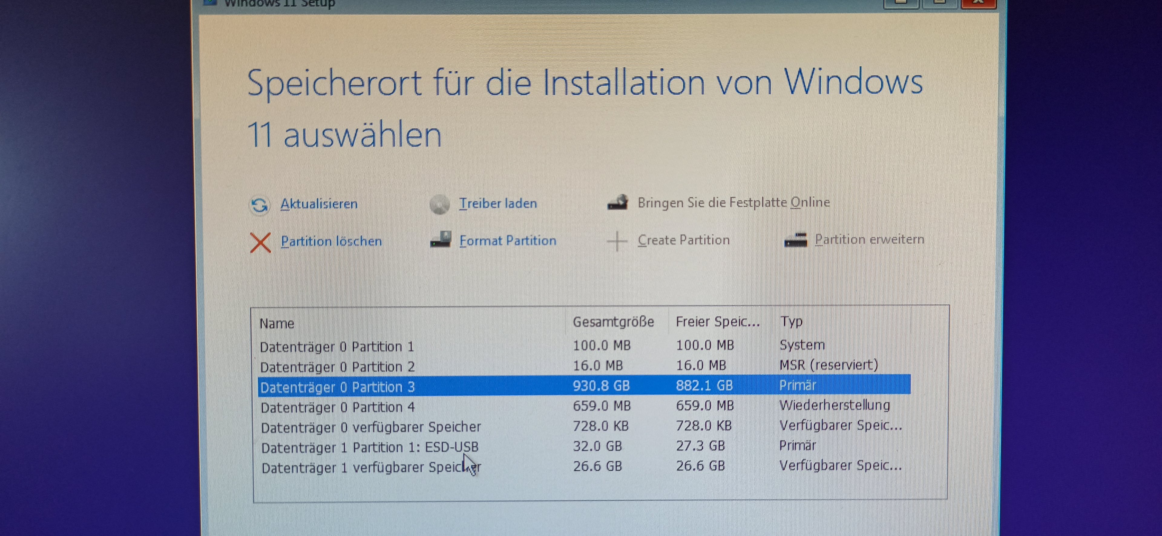

Hätte jetzt folgendes Bild:
Warum habe ich mich nur darauf eingelassen, Einzelteile zu kaufen. Ich könnte mir so in den Allerwertesten beißen.
Sorry, muss grade mal meinen Frust rauslassen - geht gleich wieder.
So, die Partitionen der Platte gelöscht und jetzt läuft die Windows-Neuinstallation.
Wenn das jetzt nicht klappt, dann würde ich versuchen, mit ausgebauter Graka nochmal neu aufzusetzten. Wäre das sinnvoll?
Bin übrigens grade tatsächlich ein wenig verzweifelt.
Falls jemand bereit wäre, mit mir zu telefonieren, würde ich mich sehr sehr freuen.
Und tut mir leid, das dies jetzt hier alles so ausufert.
So korrekt.
Partition 3 (Primär) auswählen.
