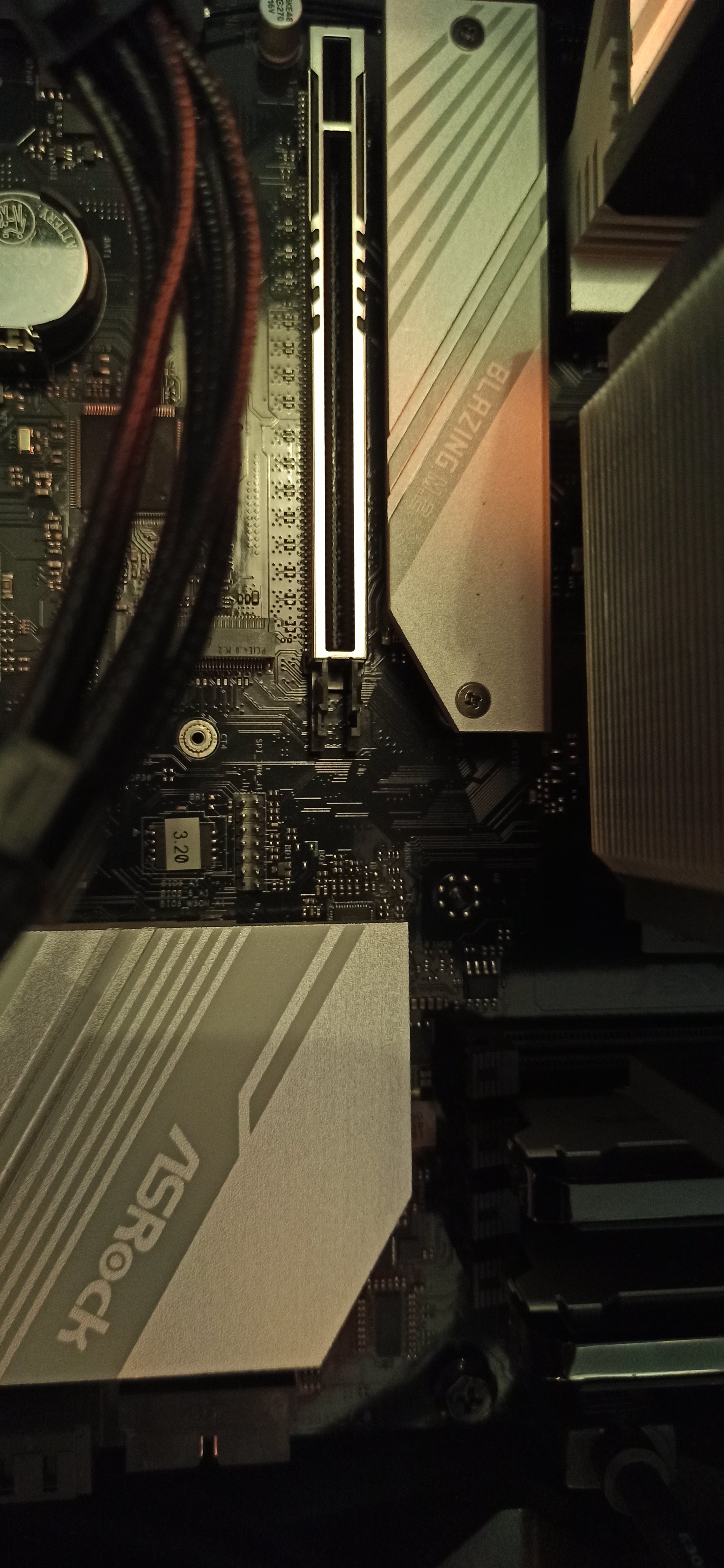

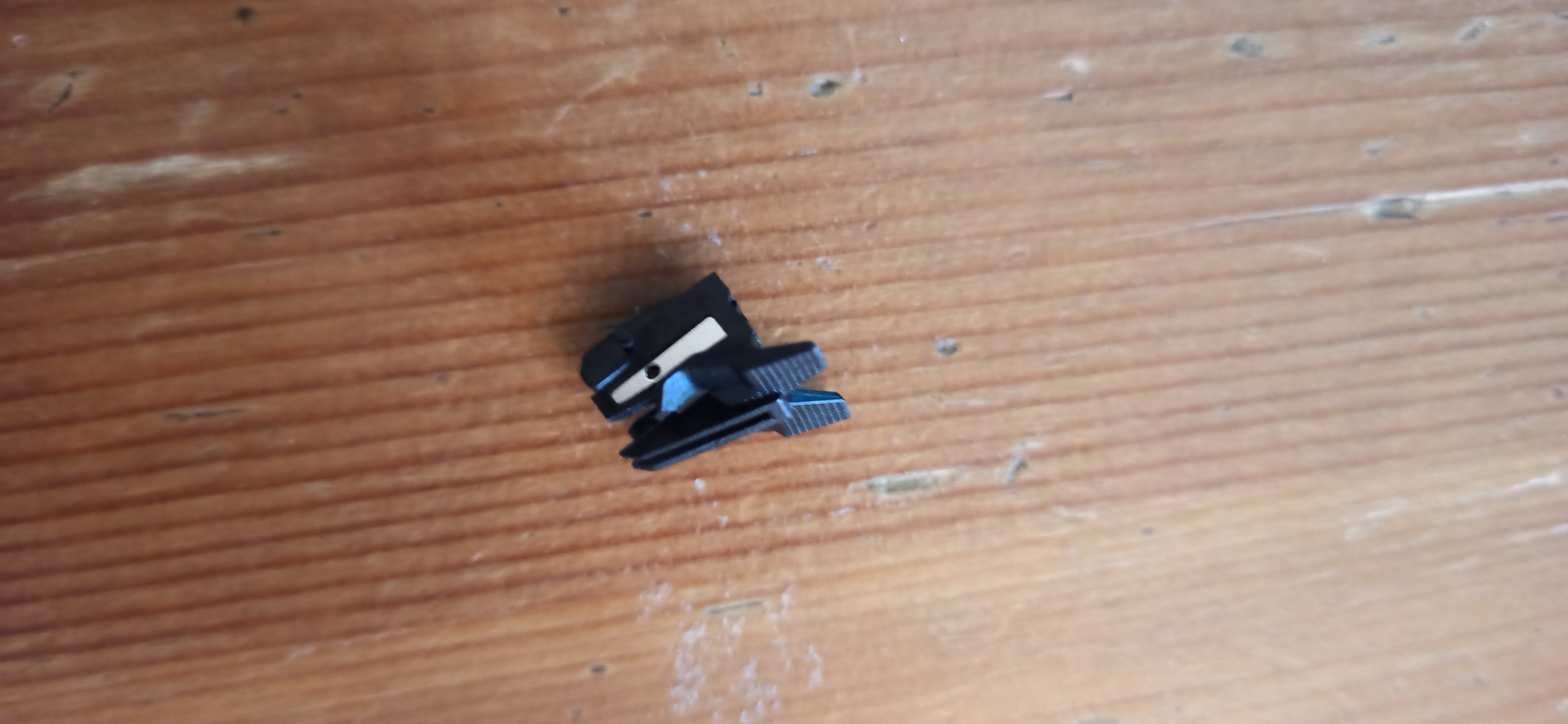

Foto?Luanaan schrieb:Beim Ausbauen ist mir der Nippel abgebrochen, mit dem die Grafikkarte einrastet.
KarlsruheArgus
Fleet Admiral Pro
- Okt. 2018
- 10.261
Kann man den nicht einfach wieder einrasten lassen ?Luanaan schrieb:Ansonsten laufen grade die Updates und ich dumme Nuss muss meiner Tochter halt zur Strafe ein Neues Board besorgen.
Edit:
Oder ist einer der seitlichen Stifte abgebrochene ?
Bei näherer Betrachtungsweise sieht es so aus, ja.KarlsruheArgus schrieb:Kann man den nicht einfach wieder einrasten lassen ?
Tochter hat wohl inzwischen auch ein Video gefunden, wo jemand so ein Teil versetzt hat.
Ich werde das ausprobieren, bevor ich ein neues kaufe.
Jetzt installieren erstmal die gefühlten tausend Treiber. Hoffentlich klappt´s

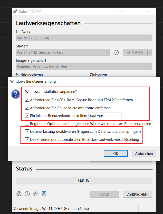

zu spättill69 schrieb:Vom Strom trennen reicht vollkommen
Mag sein, aber ich bin froh, dass ich die einfache Version hinbekommen habe.KarlsruheArgus schrieb:Es ginge auch viel Einfacher mittles Rufus bei der Bootstickerstellung.

Sieht jedenfalls nicht so aus. Die sind ziemlich kurz, oder?KarlsruheArgus schrieb:Oder ist einer der seitlichen Stifte abgebrochene ?
KarlsruheArgus
Fleet Admiral Pro
- Okt. 2018
- 10.261
Korrekt, müssen ja in die Aufnahme passen.Luanaan schrieb:Die sind ziemlich kurz, oder?
