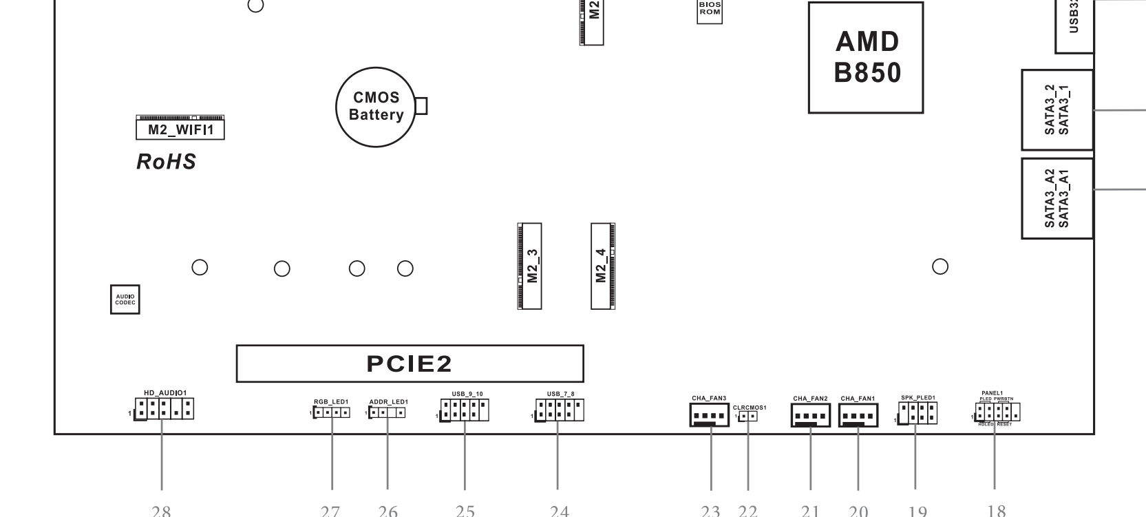

Hat aber nicht einer oder vllt sogar beide Lüfter, die zum CPU Kühler gehören, einen Y-Splitter? Es ist eher ungewöhnlich, dass die einzeln angesteuert und angeschlossen werden.Luanaan schrieb:Nein, das sind die beiden Kabel vom den beiden CPU-Lüftern. Die laufen auch beide.
Ja, die beiden Kabel lassen sich ineinander stecken. Die funktionieren aber tadellos.Winston90 schrieb:Hat aber nicht einer oder vllt sogar beide Lüfter, die zum CPU Kühler gehören, einen Y-Splitter?
Die Kabel stecken in ADDR LED1 und in CHA 2

Du hast also 4 Gehäuse Lüfter am Hub? Und der Hub ist auf Cha_Fan2. Richtig?
Braucht der Hub eine eigene Stromversorgung? Ist die angeschlossenen?
Ja, korrekt.Winston90 schrieb:Du hast also 4 Gehäuse Lüfter am Hub? Und der Hub ist auf Cha_Fan2. Richtig?

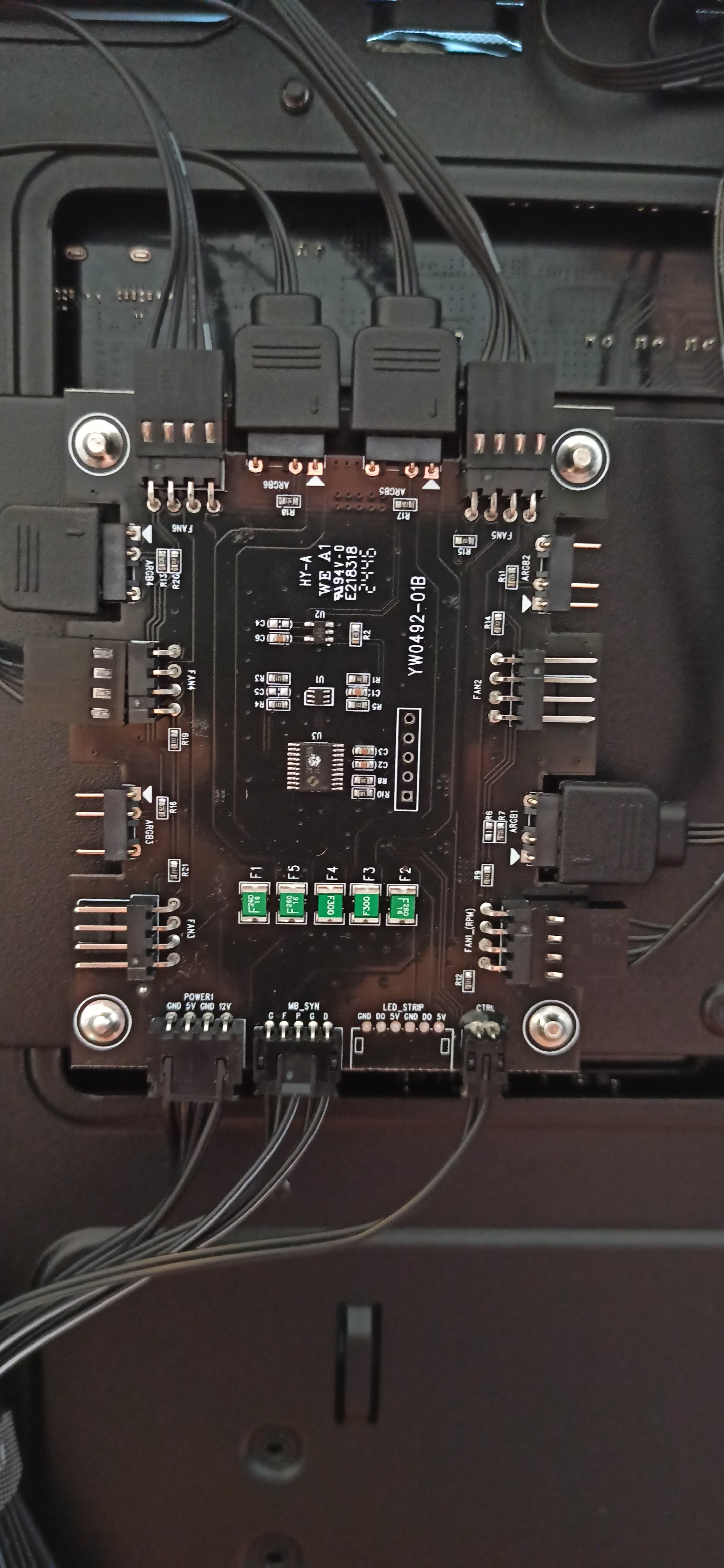

Hub ist das hier, oder? (s.Bild)

Meine Tochter hat gerade herausgefunden, dass das "Satan"Kabel vom Hub? nirgends angeschlossen ist.
Das Foto in #235 sieht gut aus. Wenn du die 3 Kabel, die unten auf dem Foto zu sehen sind und vom Hub abgehen, verfolgst, wo gehen die hin bzw. sind die korrekt angeschlossen (wo auch immer die hinführen)?
Das ist die fehlende Stromversorgung für den Hub. Die muss natürlich noch angeschlossen werden. Die bekommt den Strom vom Netzteil und nicht von einem Anschluss am Mainboard.
Da hat sie zum Glück gut aufgepasst.Luanaan schrieb:Meine Tochter hat gerade herausgefunden, dass das "Satan"Kabel vom Hub? nirgends angeschlossen ist.

Da gibts das passende Kabel bei den Netzteil Kabeln mit dabei. Steht auf dem Netzteil meistens auch SATA draufWinston90 schrieb:Die bekommt den Strom vom Netzteil und nicht von einem Anschluss am Mainboard.
@Azghul0815 Der Hinweis war wichtig, danke!

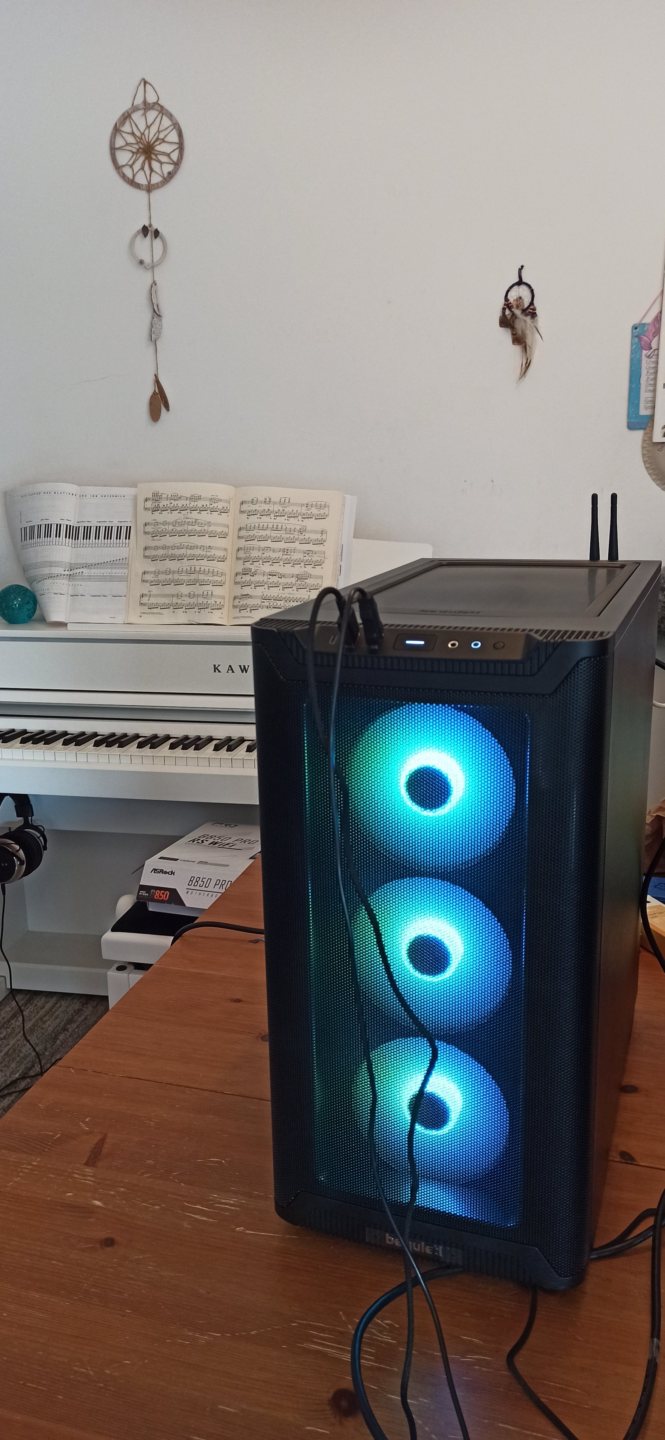

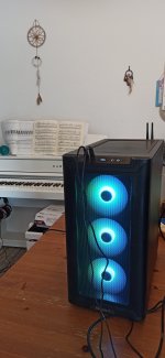

Wir haben das Satankabel angeschlossen und - oh Wunder - nun laufen auch die Lüfter
Dann können wir uns ja als nächstes der Software widmen. Halleluja!
P.S.: Ja, wir wissen, dass es S ATA heißt
Hier noch ein Bild mit bunt
