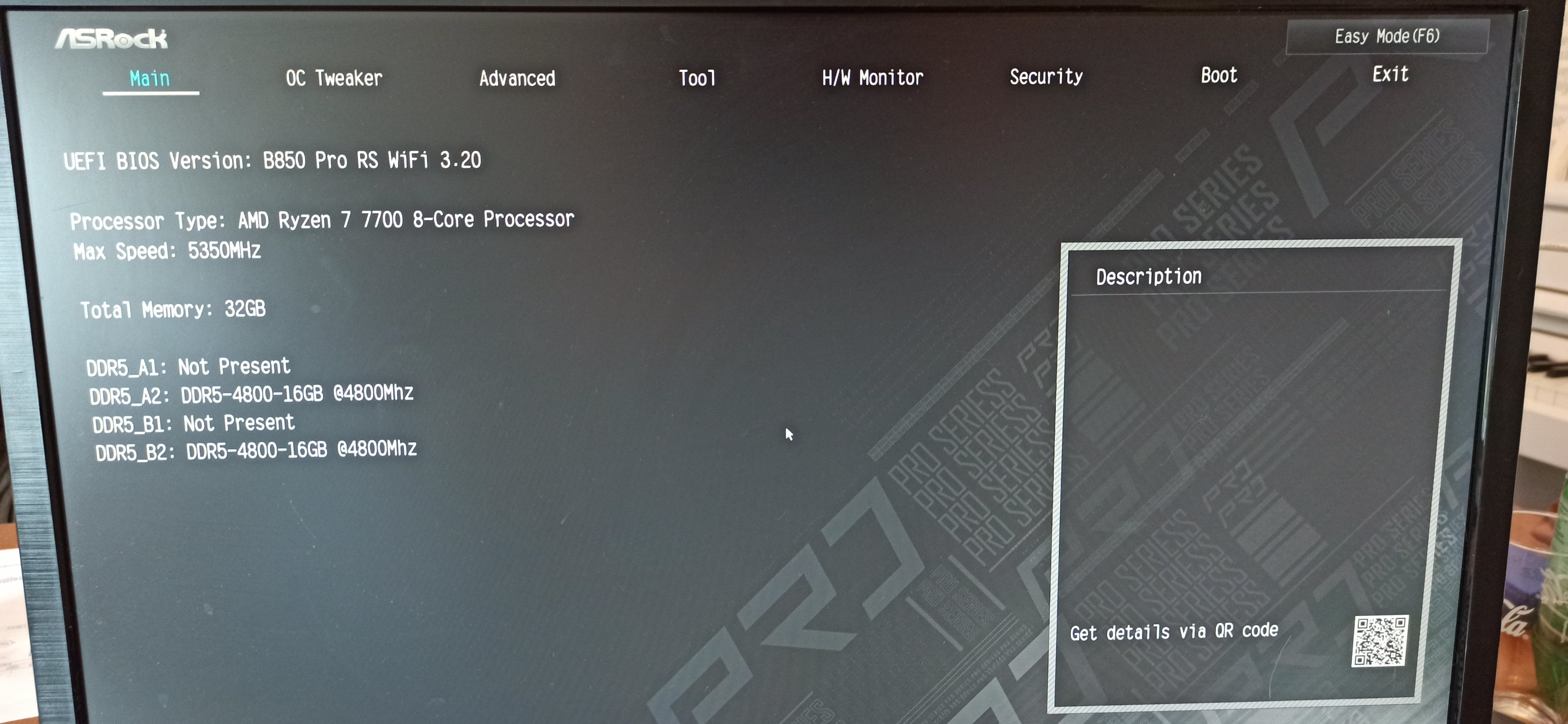

Du kommst aber ins BIOS ?
Falls noch kein BIOS Update gemacht wurde dann spätestens jetzt, macht man eigtl. vor der ersten Inbetriebnahme.

Luanaan schrieb:
Okay nicht ganz die neueste Version, aber aktuell genug. Expo wurde allerdings nicht aktiviert!
Reaktionen: Luanaan und Winston90
Reaktionen: SuperTuesday, Luanaan und Winston90
