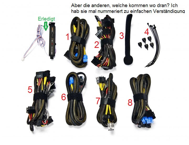

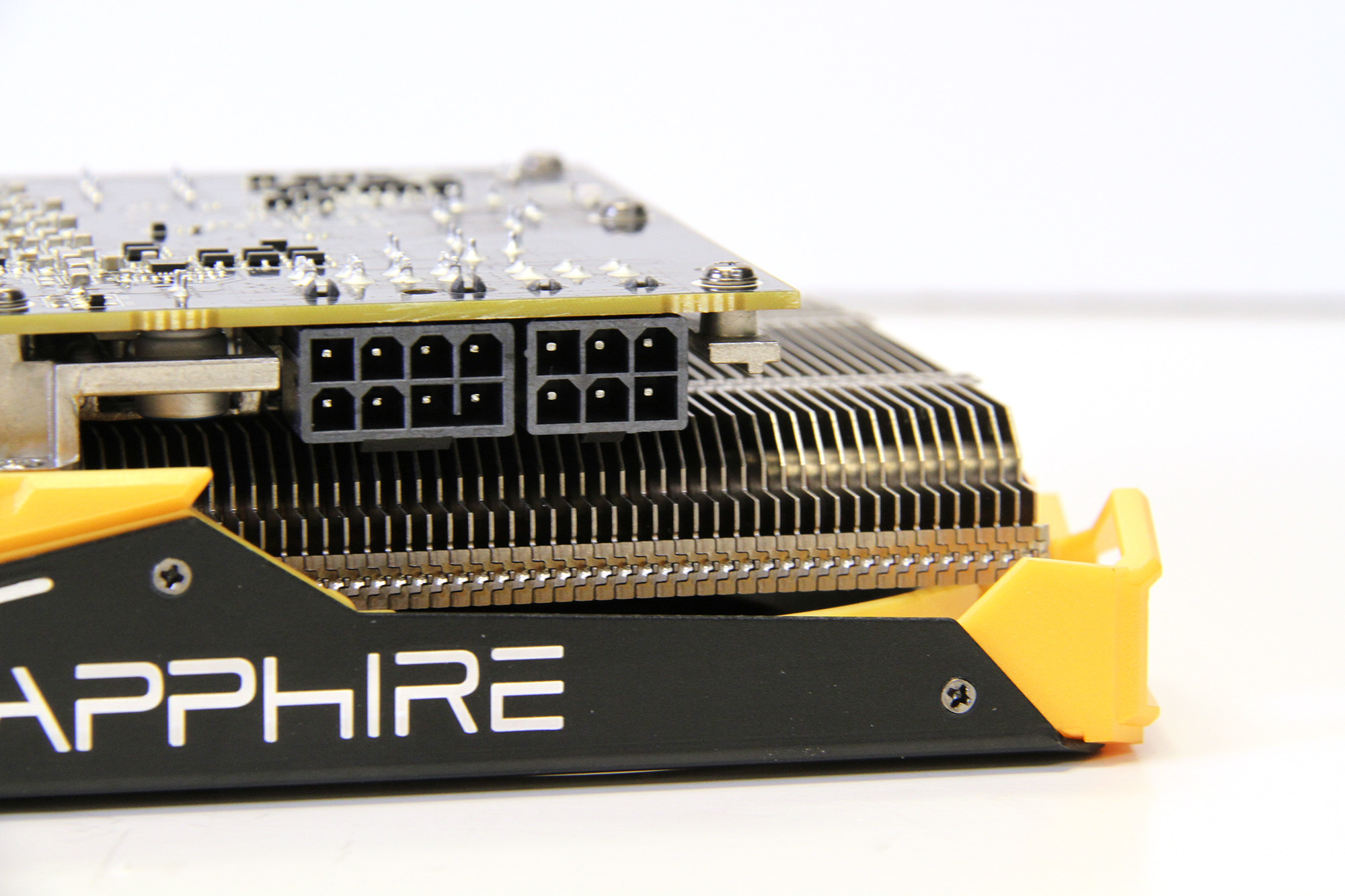

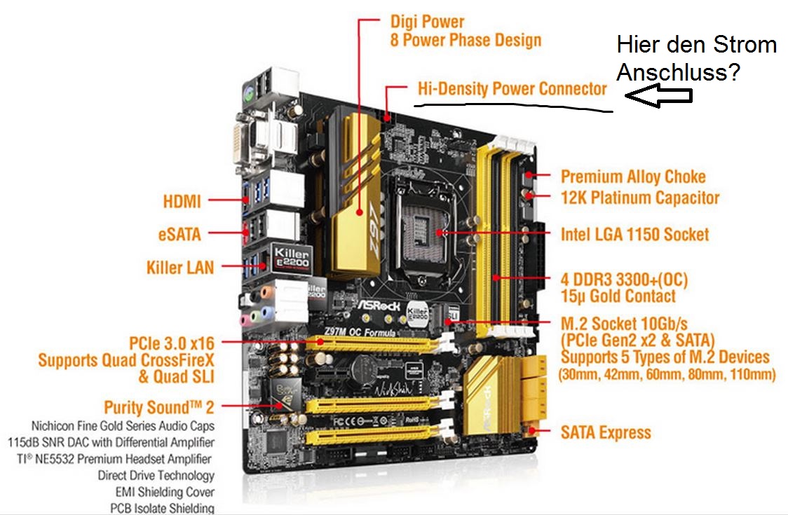

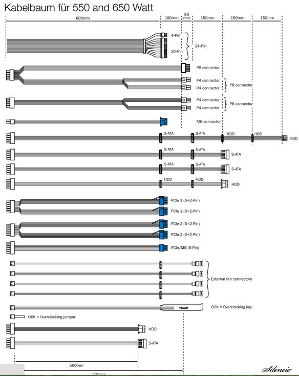

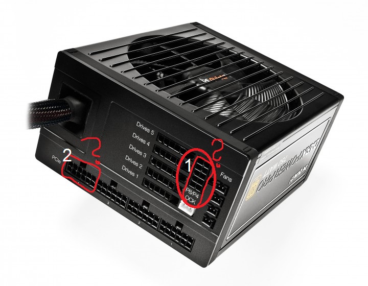

Ich habe schon gelernt das die GraKa mit mit der Stromquelle verbunden werden muss. Auch das Motherboard braucht neben dem 24PIN Anschluss einen 2ten für die CPU.
Was ich nicht raus finden kann ist der Ansatzpunkt am BeQuiet. Welcher muss wo rein?
Ich vermute das der mit P8/P4 gekennzeichnete Sockel für die CPU Versorgung ist und das einer der mit PCIe gekennzeichneten Sockel für die GraKa ist. Liege ich da richtig?
Hab noch ein paar Bilder angehängt wo die verwendeten Teile und Ihre Anschlüsse zu sehen sind. Auch eine Übersicht der Kabel liegt bei.

Genau so sieht es aus, sollte aber auch alles in den mitgelieferten Handbüchern stehen. :)
cool, danke. die Handbücher sind nicht so der Brüller. Aber deine Bestätigung hilft schon mal weiter.
