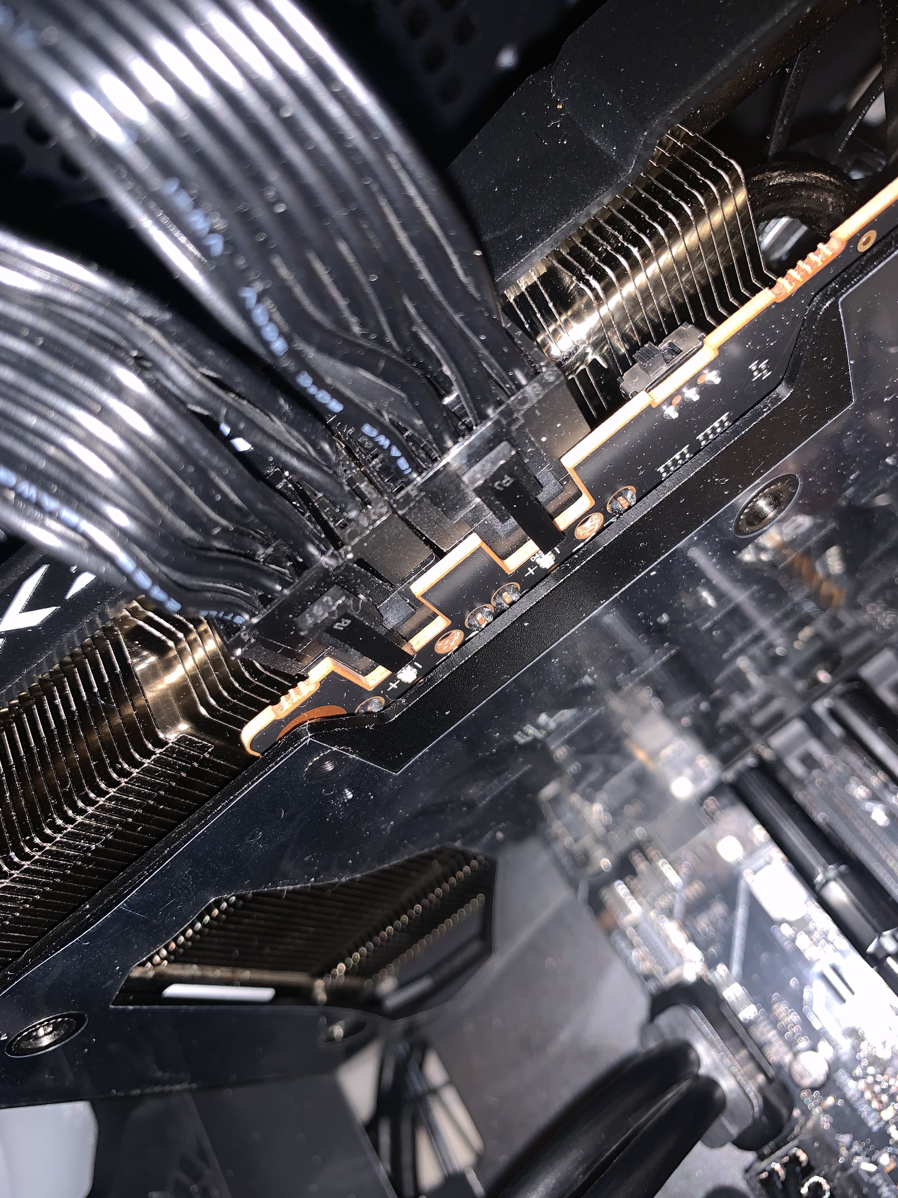

Wenn ich den Rechner einschalte kommt ein langer Ton und dann direkt dahinter 3 kurze und dadurch hat der Monitor kein Signal
Komischerweise funktioniert das eine lange Zeit nicht und dann aufeinmal nach std wenn man den pc einschaltet funktioniert es. Monitor hat Bild alles in Ordnung dann am nächstes kommt wieder 1 lang 3 kurz und es läuft nicht
Resetsw Stecker vom argb Controller gelöst und ins mainbord gesteckt
nein
P.S.: Beachte auch die verschiedenen angepinnten Themen und die Forensuche. Möglicherweise findest du da bereits die Lösung zu deinem Problem.
1x lang gefolgt von 3x kurz ist laut Asus der Code für Probleme mit der Grafikkarte.
Mal die Karte aus dem Slot holen, PCIe Slot überprüfen auf Verunreinigung etc. und das gleiche mit Power Slot der Karte.
PCIex Stecker an der GPU dran ?
Am Netzteil auch dran ?
In der jeweils benötigten Anzahl ?
GPU sitzt richtig im Slot ?
Kann an CPU/Mobo/GPU liegen
Testweise mal GPU raus und am Mainboard den Monitor anschließen. Piept noch ? Kommt Bild ?

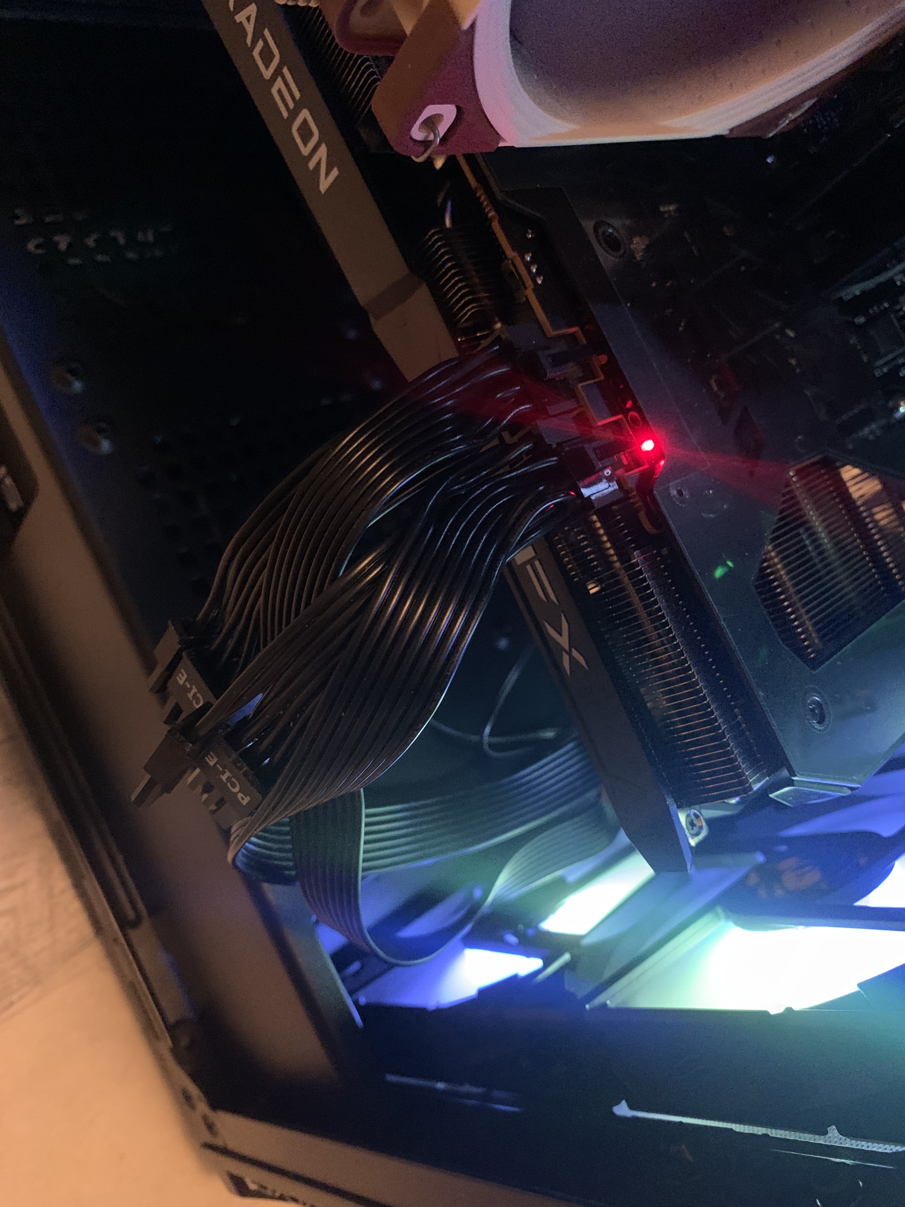

Diese beiden Stecker stecken drinne
Und eine Lampe leuchtet rot wenn man es einschaltet und der Alarm kommt

Ja klar, aber jeweils 1 eigenes Kabel für jeden Anschluss, kein "Y" Kabel.
Sieht aber so aus als wären hier zwei separate Kabel im Einsatz.
Beim mit dem licht ist ein Teil des Steckers nicht drin
Reaktionen: Nickel
Richtig. Der +2 Pin ist nicht ganz drin.
@loveherati Bitte den ganzen rechten Stecker mal raus ziehen, dann den kleinen +2 Pin Teil zuerst rein und danach den 6 Pin Teil, bis die Haltenase klickt.

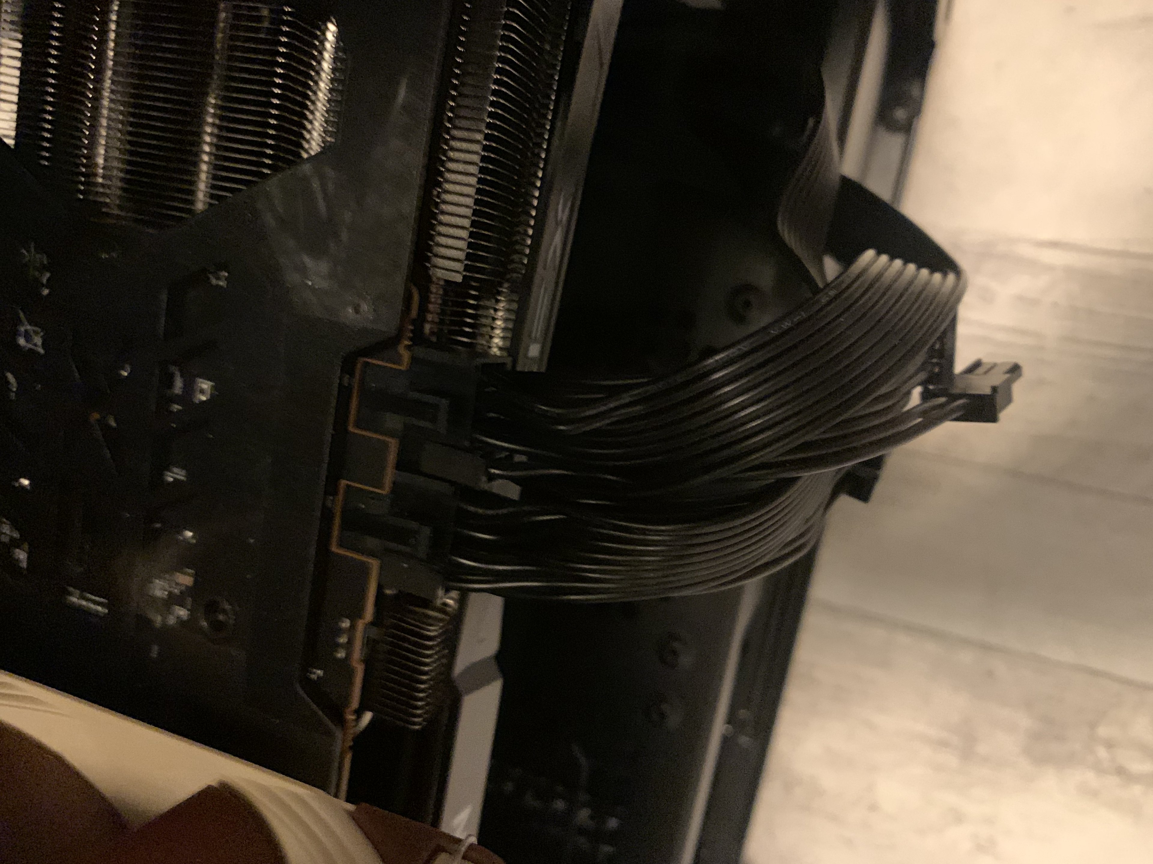

So jetzt steckt alles drinne
Reaktionen: Nickel
Da wird ja der Monk verrückt, nochmal raus und ordentlich rein, da soll keine Lücke sein, das übt nur Druck auf die Buchse aus. Soll nachher so aussehen wie rechts im Bild.
