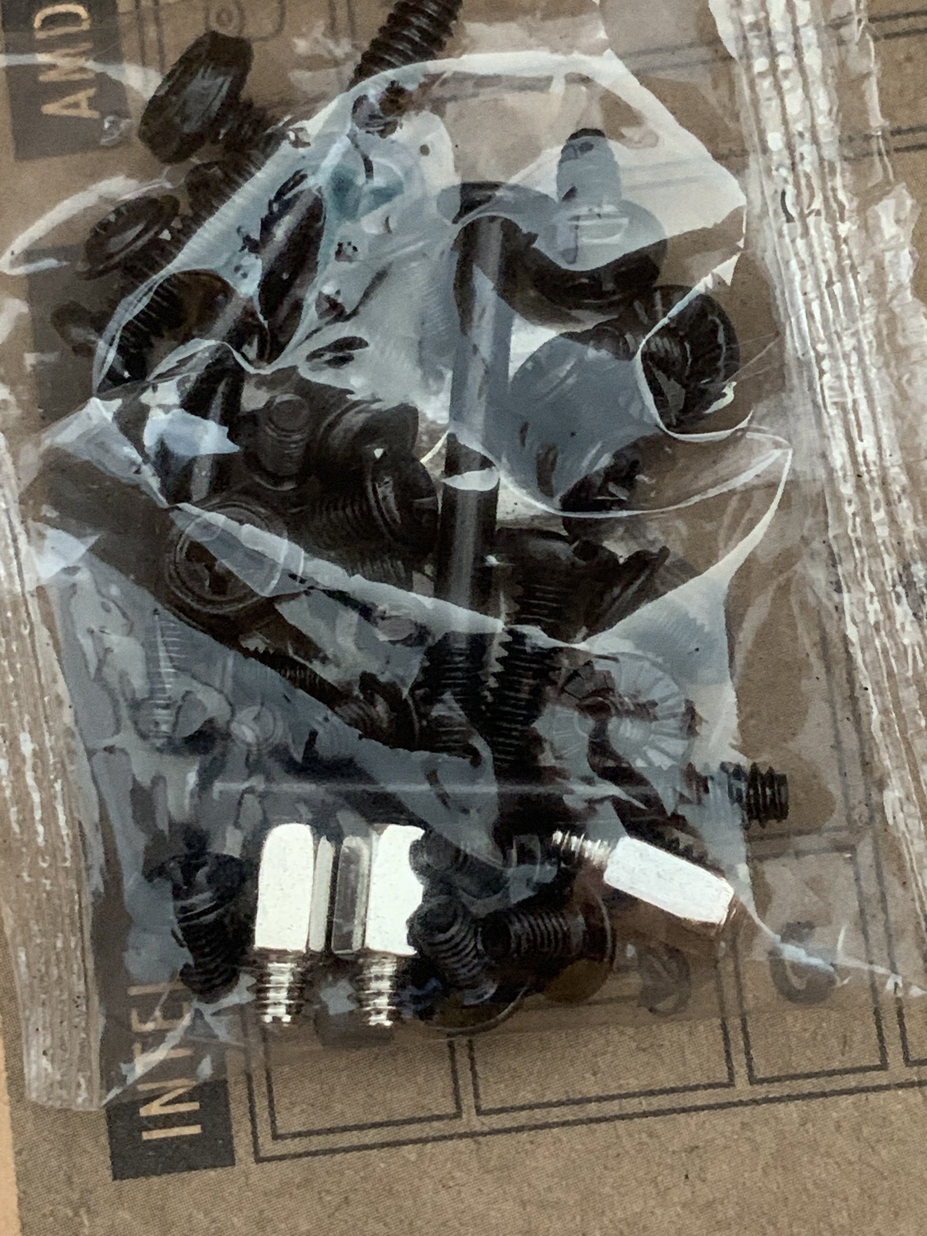

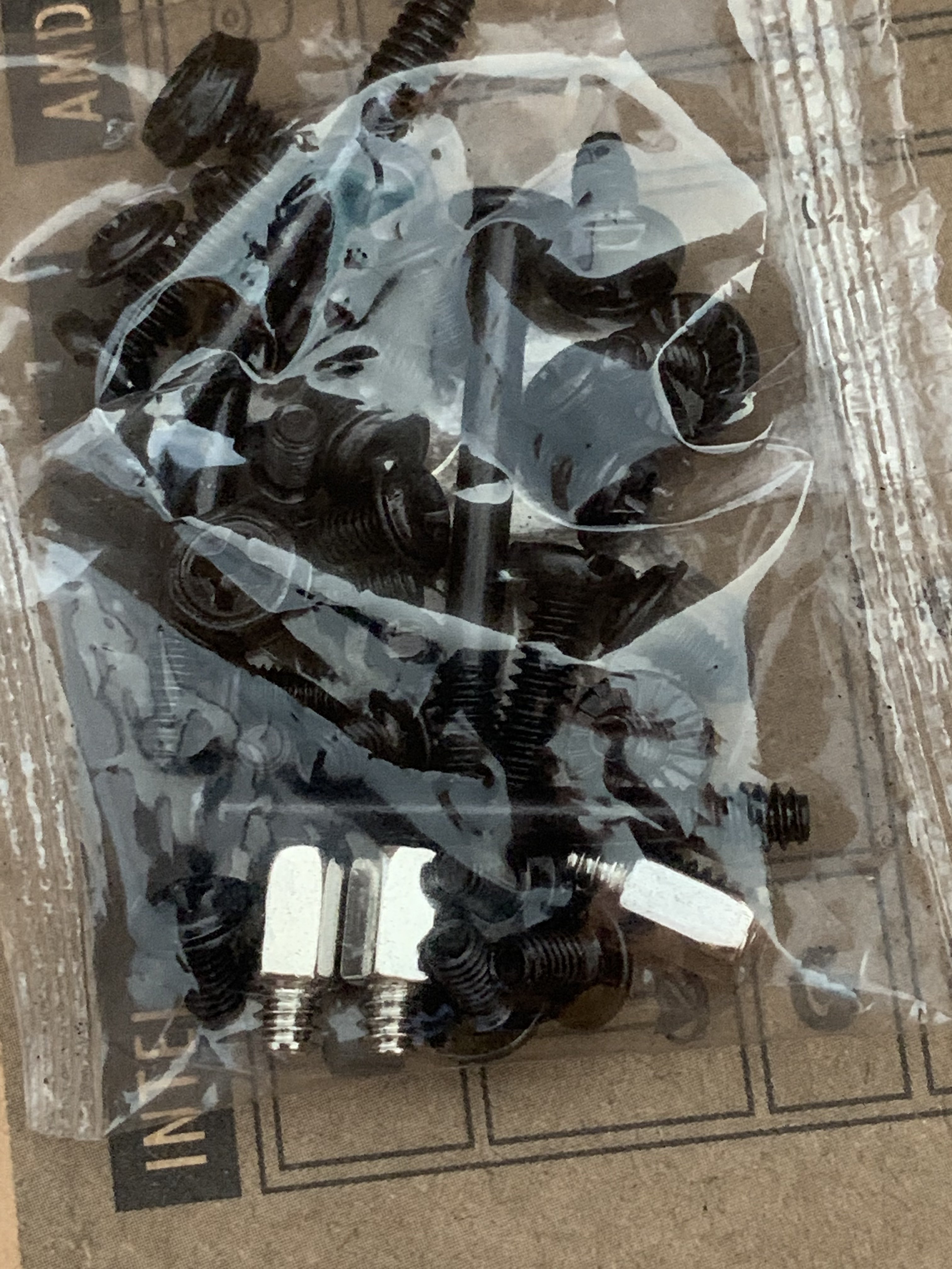

Powl_0 schrieb:
Da war garantiert eine dabei, wenn du das Gehäuse neu gekauft hast.
Sind das die ?
Ja. Die silbernen Sechskant Dinger sind die Standoffs.
Einer der Schraubentypen wird da dann oben rein passen, um das Mainboard fest zu schrauben.
Wie gesagt: Handbuch lesen. Da steht drin welche Schrauben in welcher Reihenfolge wohin müssen. Erst lesen, dann machen.

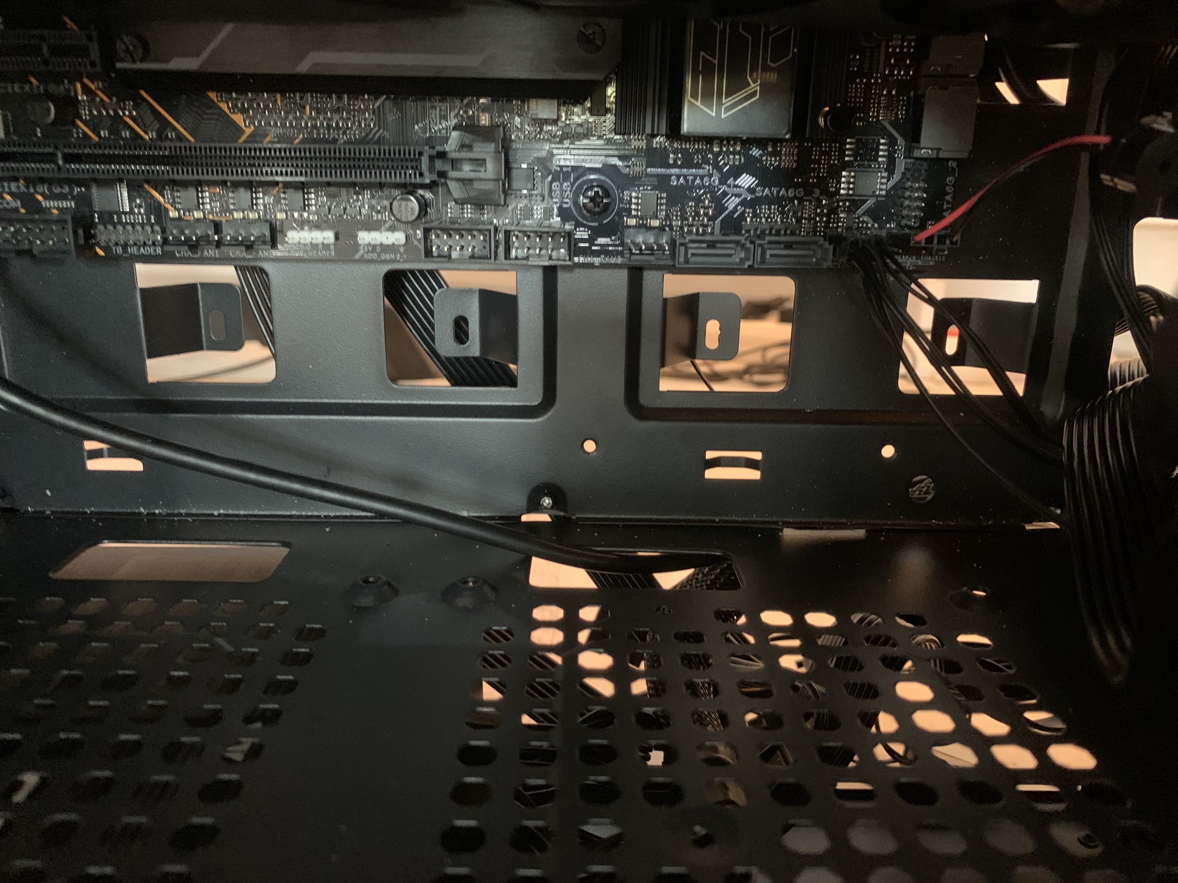

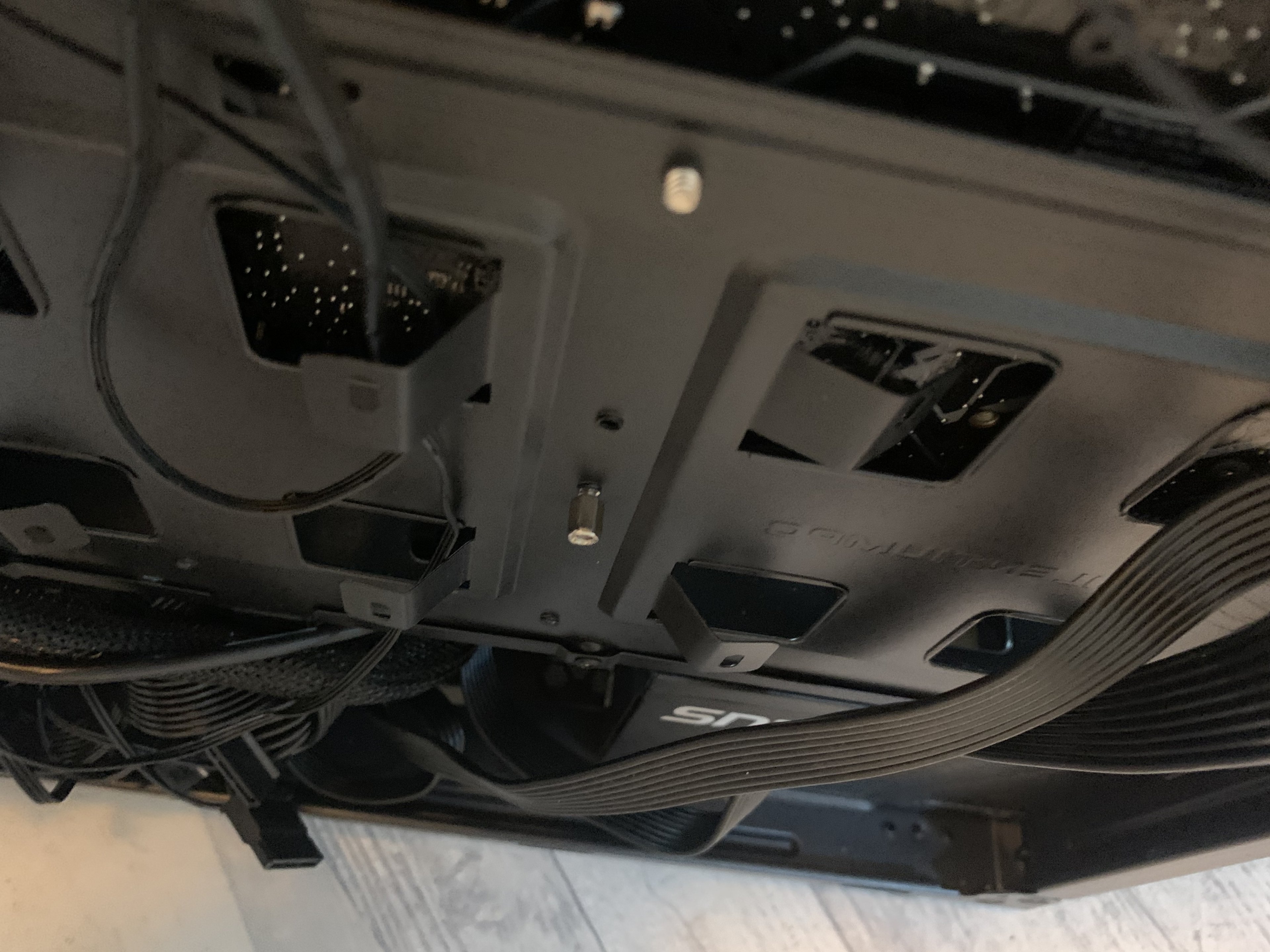

So müsste richtig sein oder der da rein und die schwarze rein Schrauben von der anderen Seite
Nein, es müssen doch alle in die gleiche Richtung zeigen. Das Mainboard muss komplett raus dafür. Wenn Dir das zu heikel ist, lass es am besten.
Ne, das silberne Ding muss zwischen Gehäuse und Mainboard. Und dann die schwarze Schraube durch das Mainboard in das silberne Ding.
Falsche Seite. Die Standoffs sind dafür da, das Mainboard vom Metall fern zu halten.
Bitte. Nochmal. LIES DIE ANLEITUNG. Wie oft denn noch? Da steht drin, wie die Schrauben wo hin gehören.
No offense, aber du hast keine Ahnung von Zusammenbau, wieso nutzt du dann nicht genau die Mittel, die deiner Hardware beiliegen?
(Allein rein logisch, wie soll denn das funktionieren? "Schraube von der anderen Seite rein", mein Lieber, in welches Gewinde denn, wenn du da schon den Standoff falschrum rein gezimmert hast? Außengewinde gegen Außengewinde oder was?
Dass du dich über das Ungeschick anderer mockierst, ist da schon ironisch.)
Ich hab jetzt 2 Sachen selber geändert und das ganze ist durch für mich
Erstmal hab ich die silberne Schraube oben links durch eine schwarze ersetzt und das hält jetzt auch wenn die nicht bombenfest sitzt es hält die kriegt man eh nicht mehr raus
Beim 2 hab ich eine schwarze Schraube reingepackt und das Ding ist fest

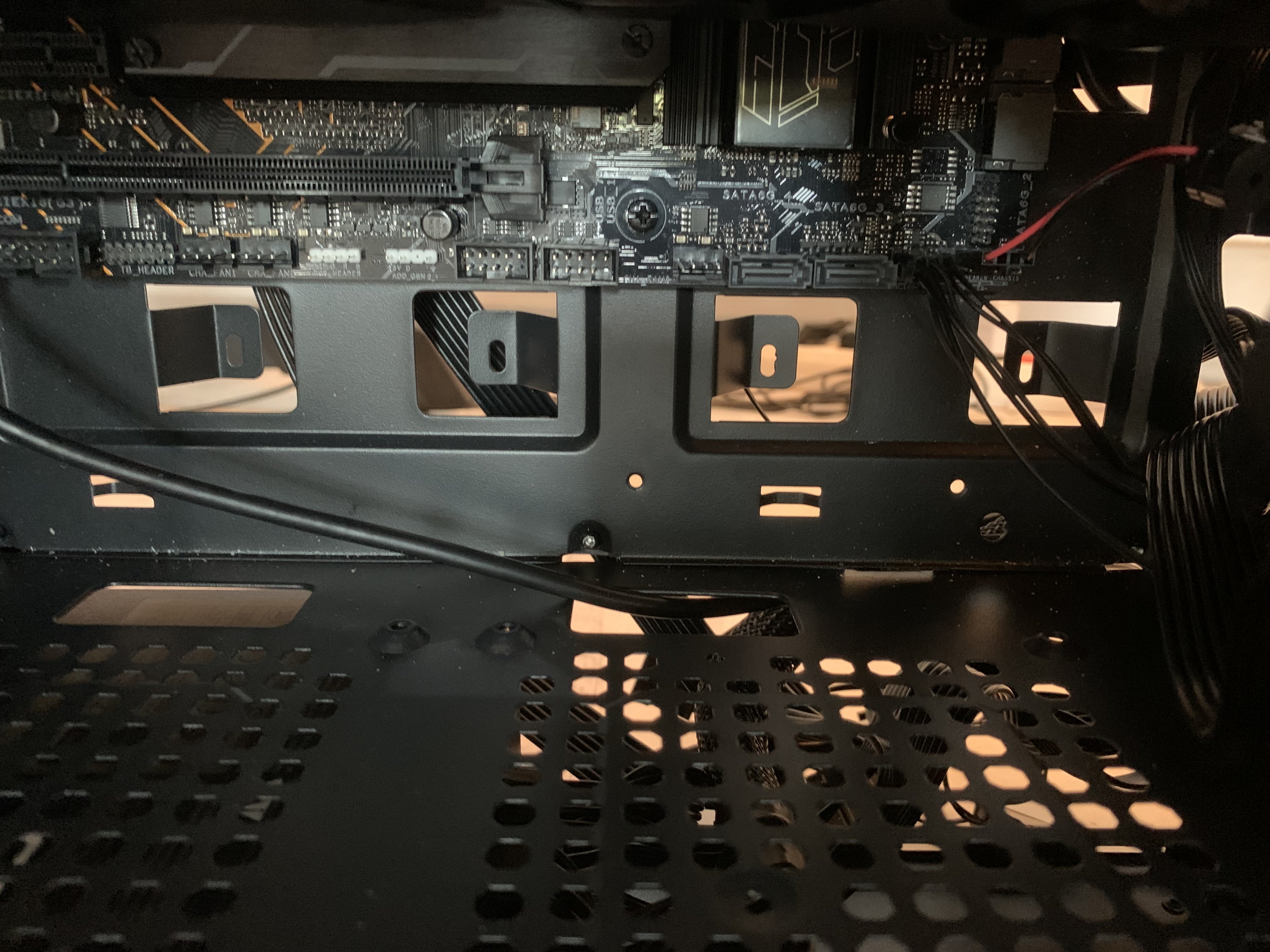

ich hab alle fehler die dieser amateur gemacht hat wieder in ordnung gebracht
Falsche Schraube. Du hast da grad UNC 6/32 Gewinde in einen M3 Standoff geprügelt.
Ich gebs auf. Beratungsresistent.
ANLEITUNG LESEN!
Ist bei der unteren neuen Schraube jetzt immerhin der Standoff richtig zwischen Mainboard und Gehäusewand?
Wenn nicht, gibts nen Kurzschluss und dein Rechner geht gar nicht mehr an.
nein beim unteren da ist kein silbernes teil dahinter
das mainbord unten ist aber fest durch die schraube
warum soll da jetzt ein Kurzschluss entstehen?
Heiligs Blechle.
Sag mal glaubst du wir schreiben die Hinweise hier zum Spaß?
Warum Kurzschluss? Weil da jetzt offene Lötstellen auf leitendem Metall sitzen!
LIES. DIE. ANLEITUNG.

Powl_0 schrieb:
Heiligs Blechle.
Ok hab es wieder raus genommen danke für den Hinweis

Powl_0 schrieb:
Heiligs Blechle.
Ich hab Leute gefragt die meinten das stimmt nicht mit dem Kurzschluss da passiert nichts .
Also war das ja nicht korrekt was du erzählt hast
Dafür sind die Punkte vorgesehen und meist hast du da Metall hinter damit Kontakt zum Gehäuse besteht durch die Schraube. Also einen Kurzschluss wird da wohl nicht passieren.
