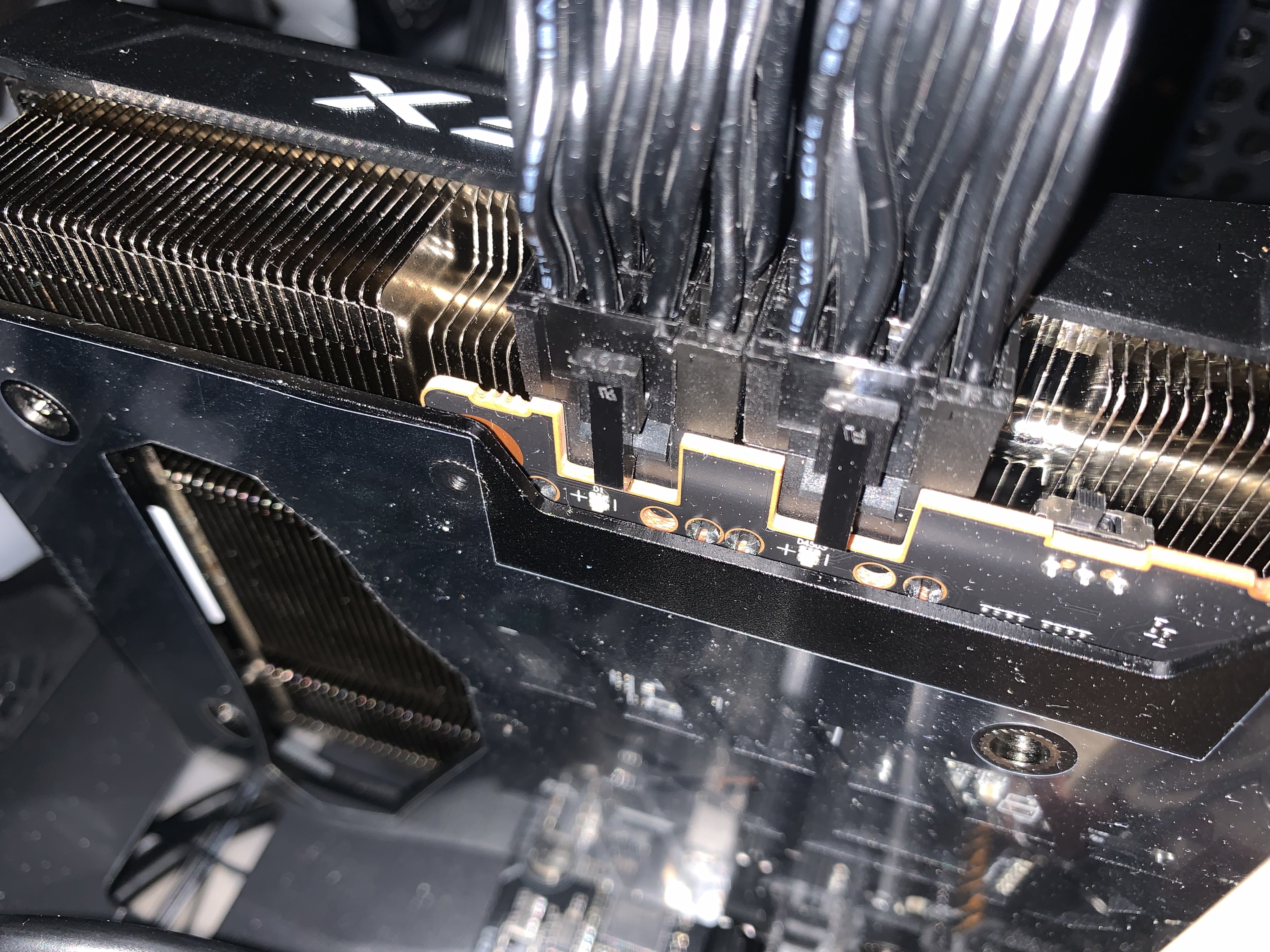

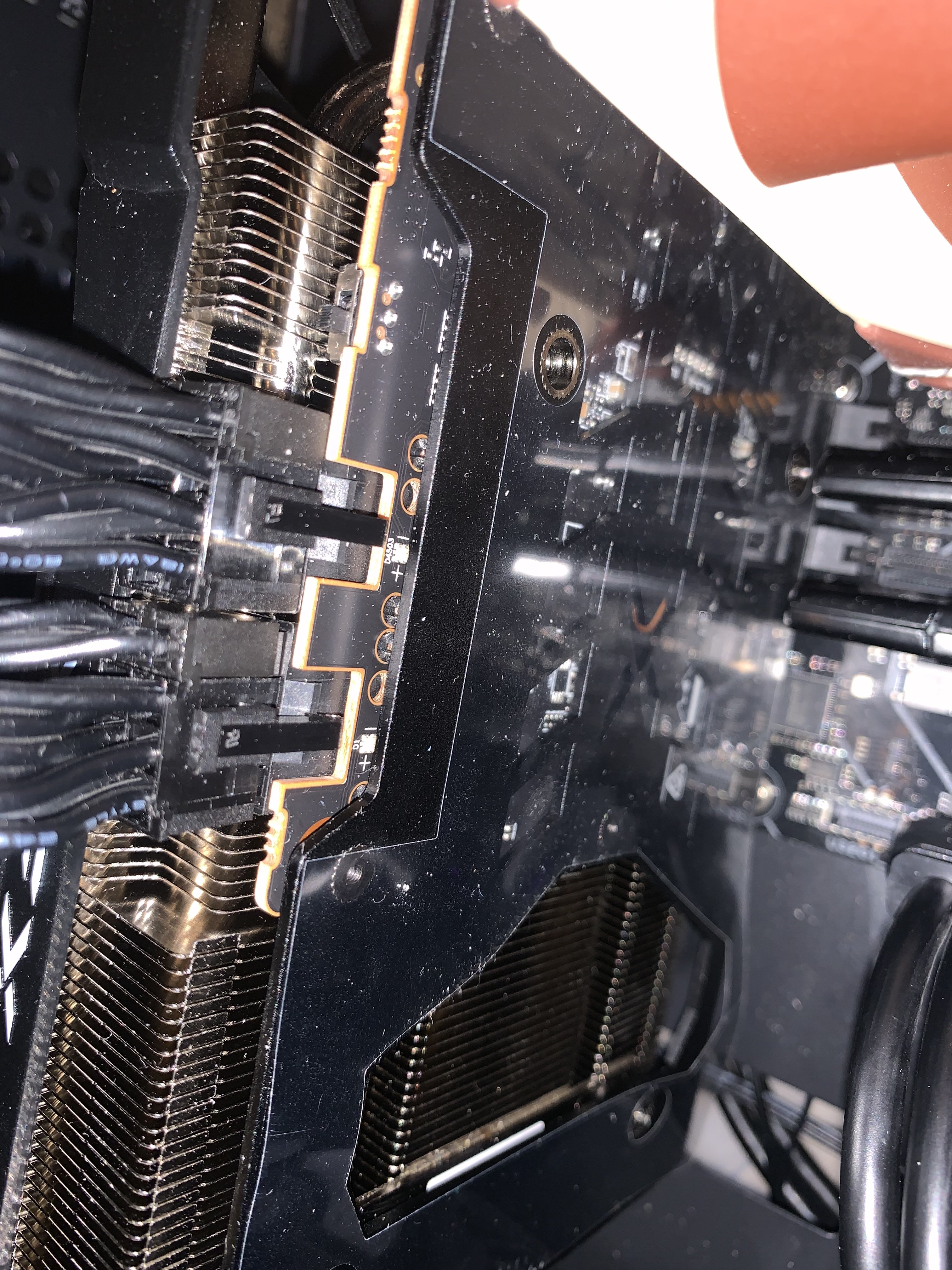

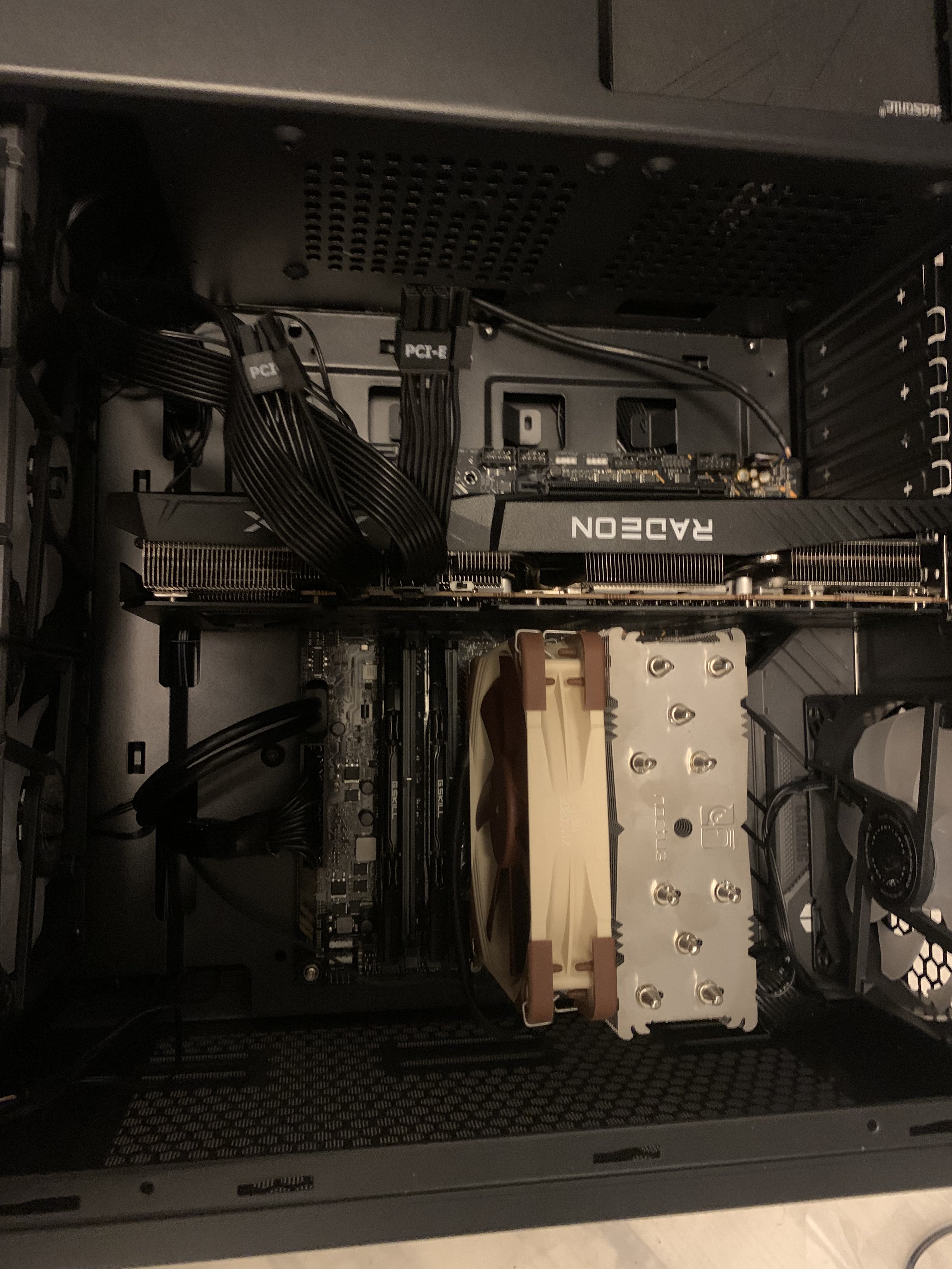

Jetzt sieht das gut aus oder
Die Folie von der Grafikkarte abziehen wäre auch nicht schlecht...
Du verdeckst damit die ganzen kleinen Lüftungsöffnungen der Backplate auf der GPU
Reaktionen: Nickel, loveherati und Novocain
Ich würde sagen ja, ist ok so.
Mein Gott, Folie muss auch noch runter.
Die Backplate muss frei sein von dem Plastik.

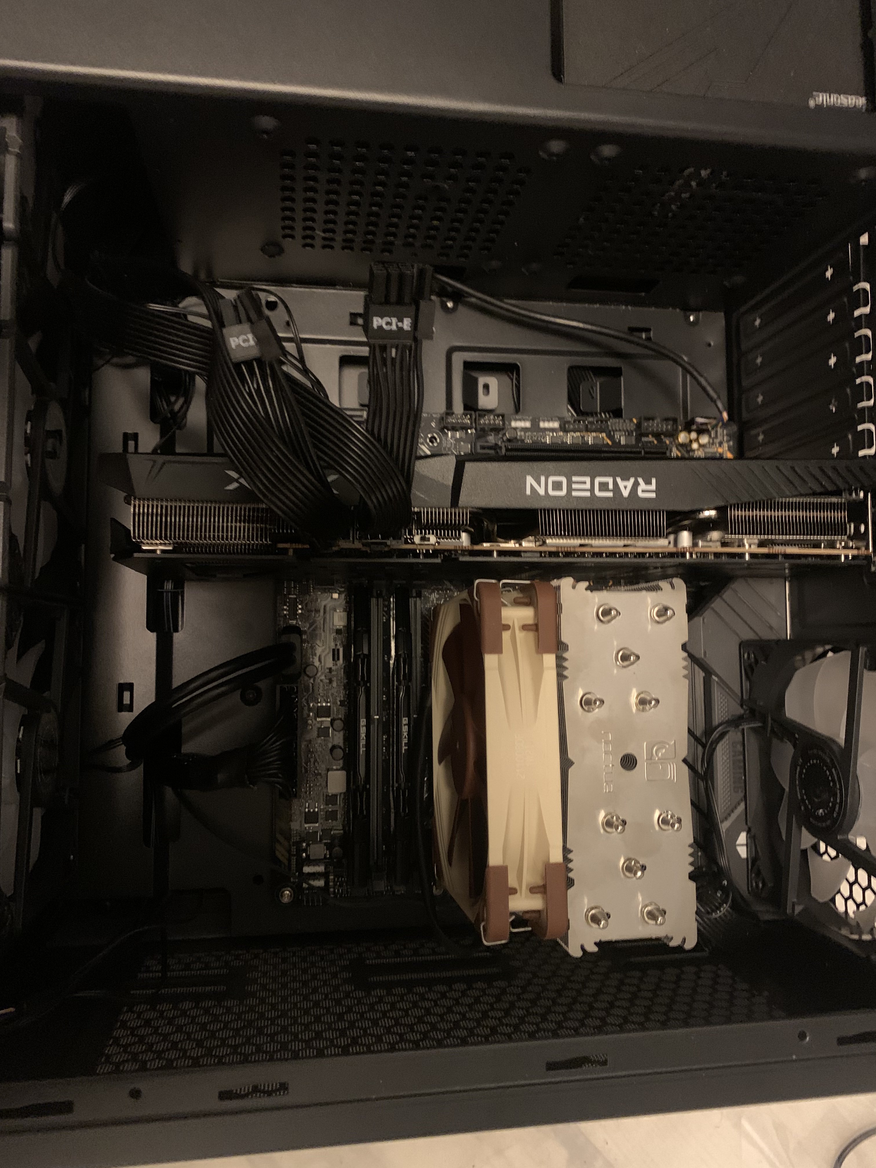

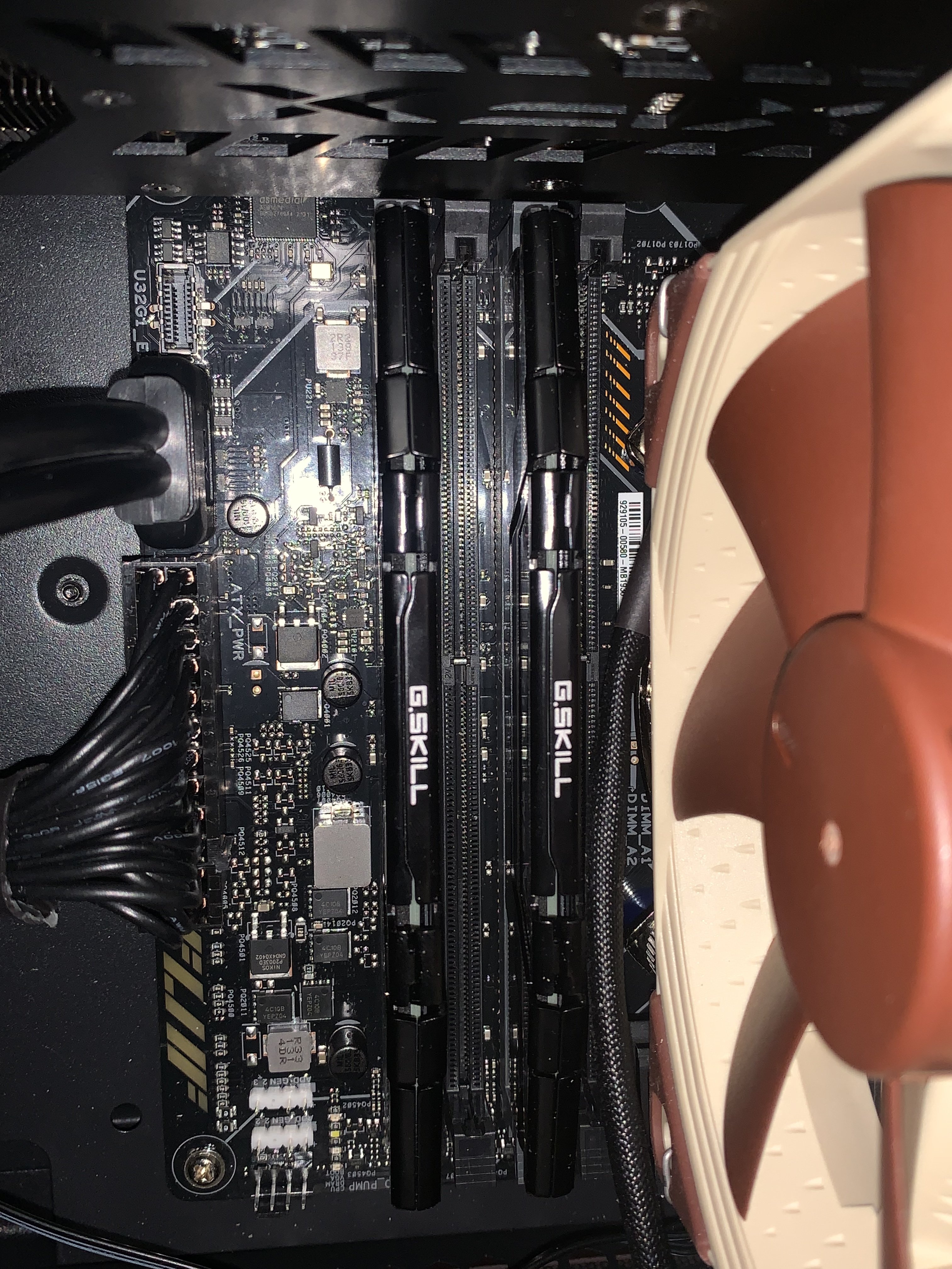

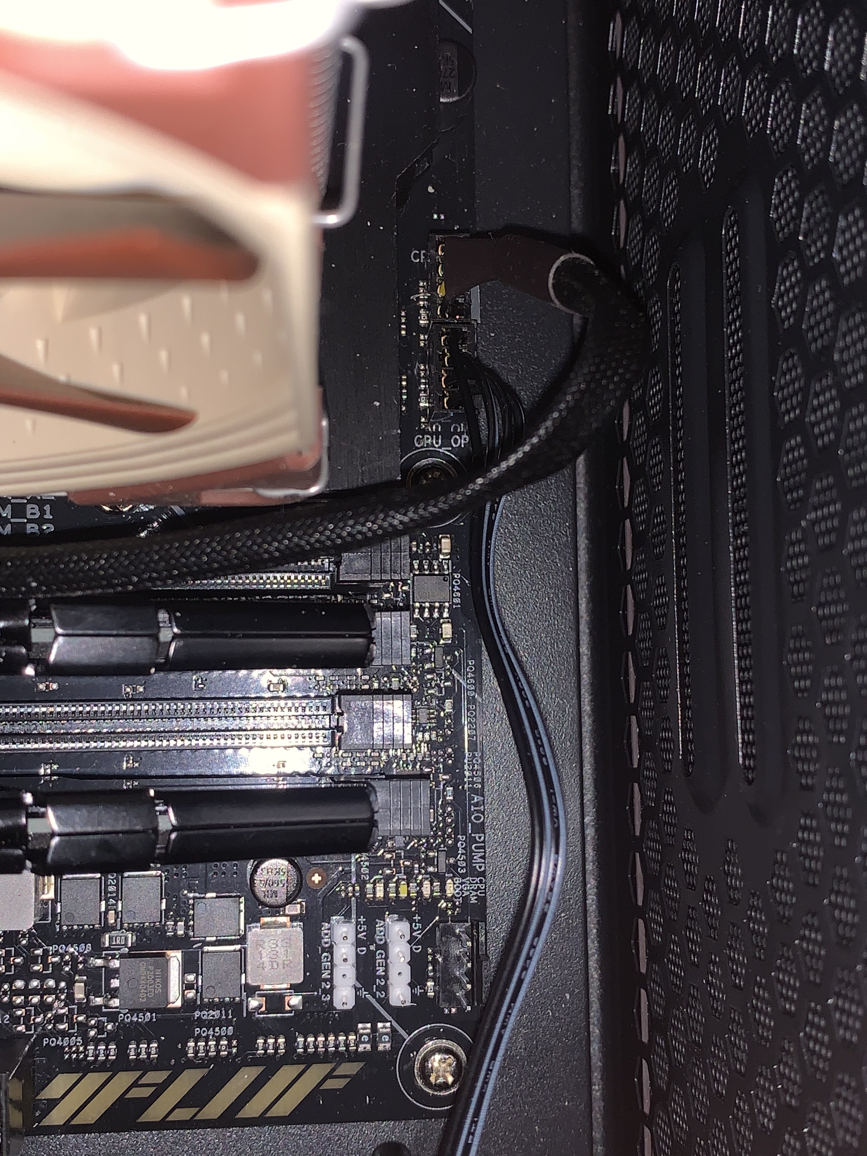

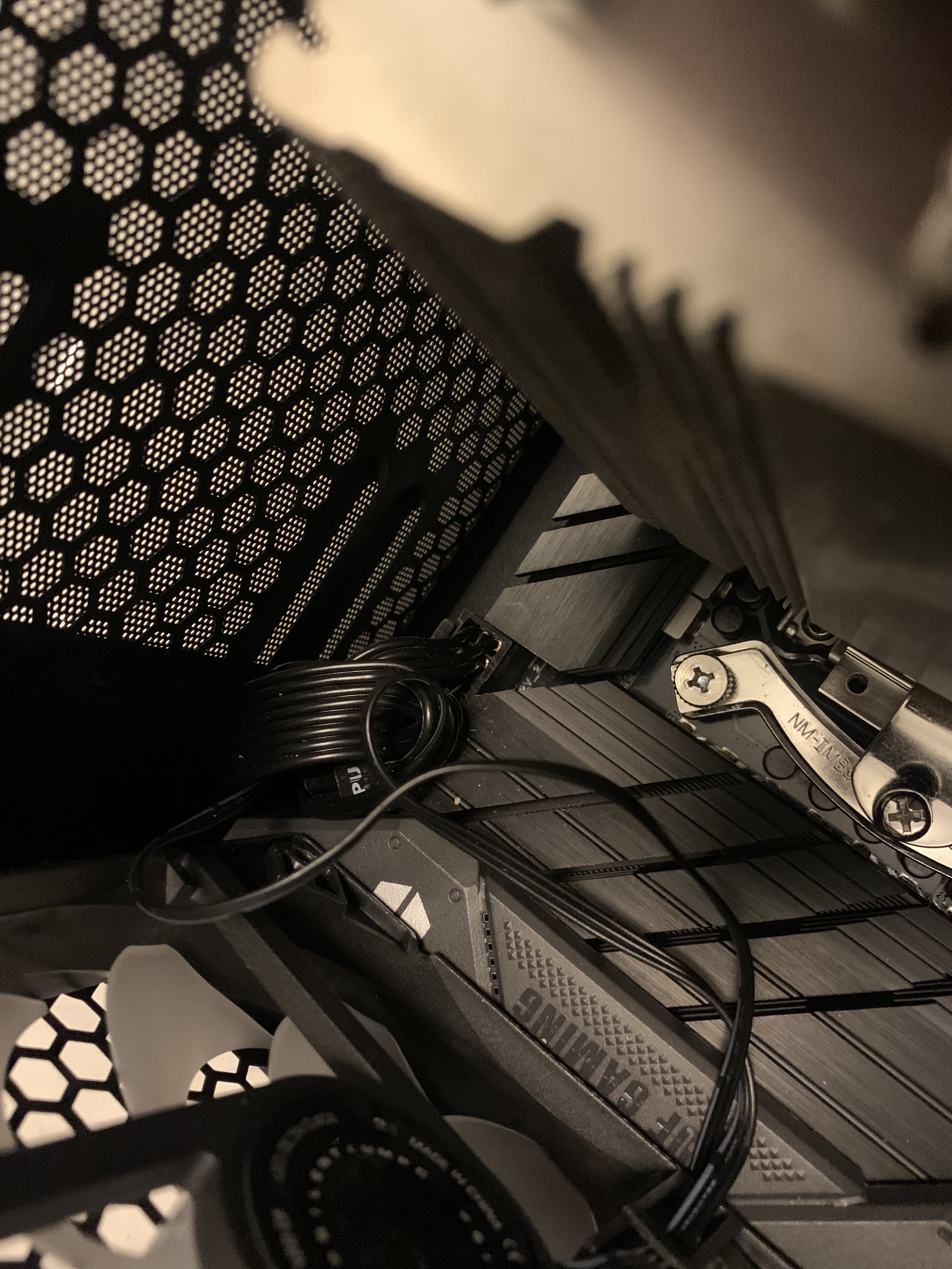

In Anbetracht der Situation wären evtl ein paar weitere Bilder vom inneren den PCs nicht schlecht - nicht das da noch was übersehen wurde.
Reaktionen: loveherati, Nickel und Homer Sanchez

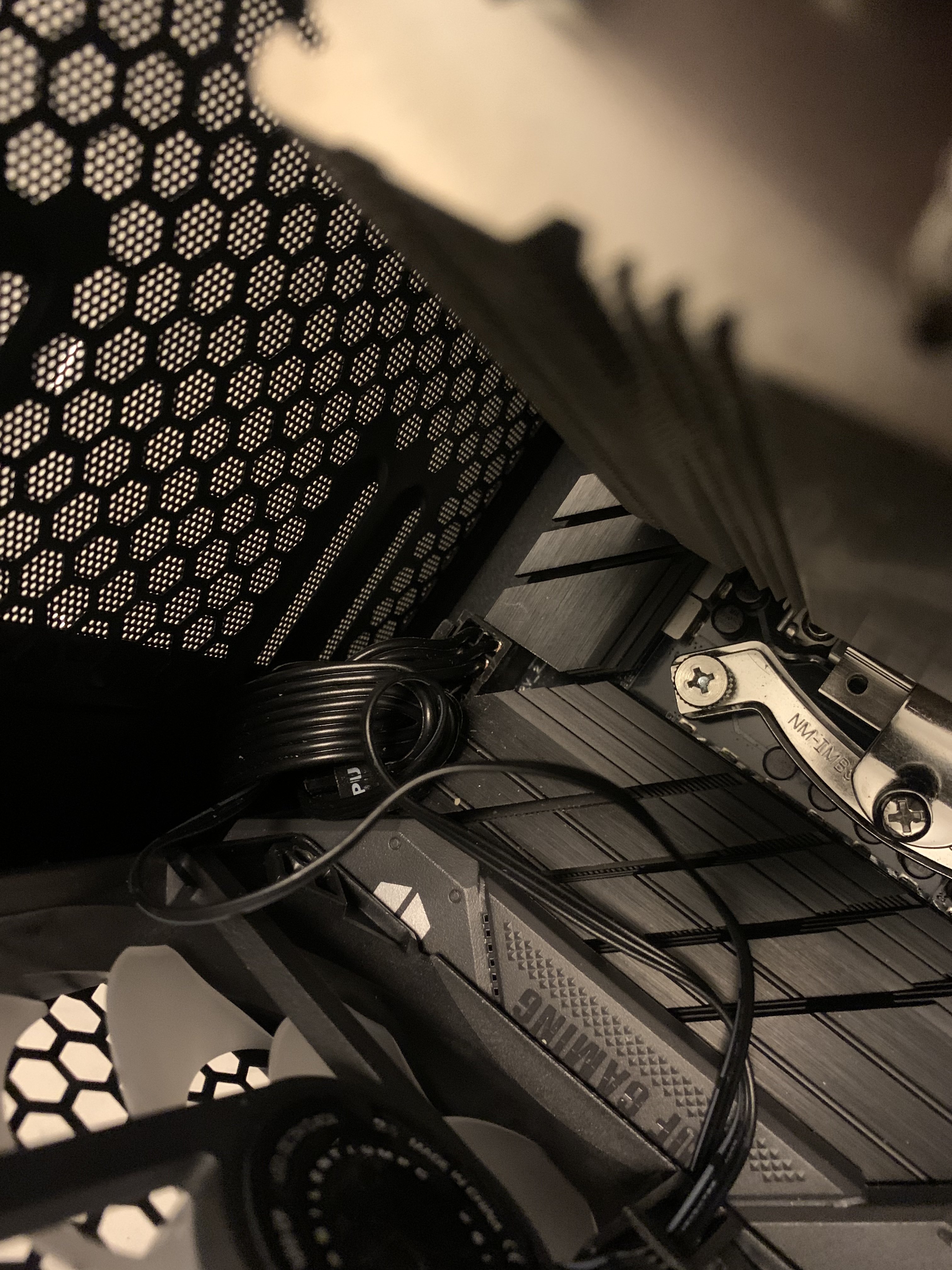

Ich hab die Kabel geordnet es sah noch schlimmer aus

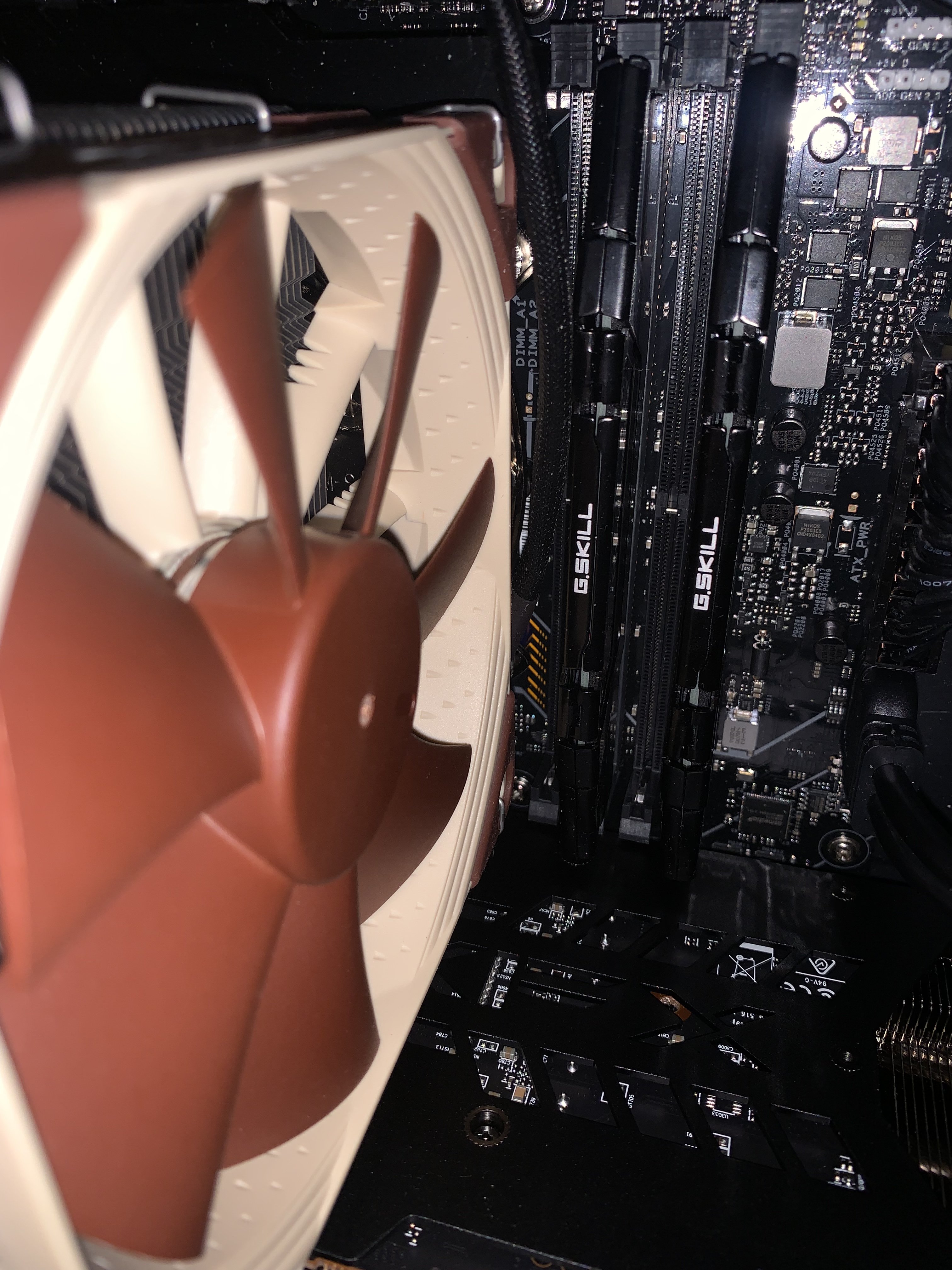

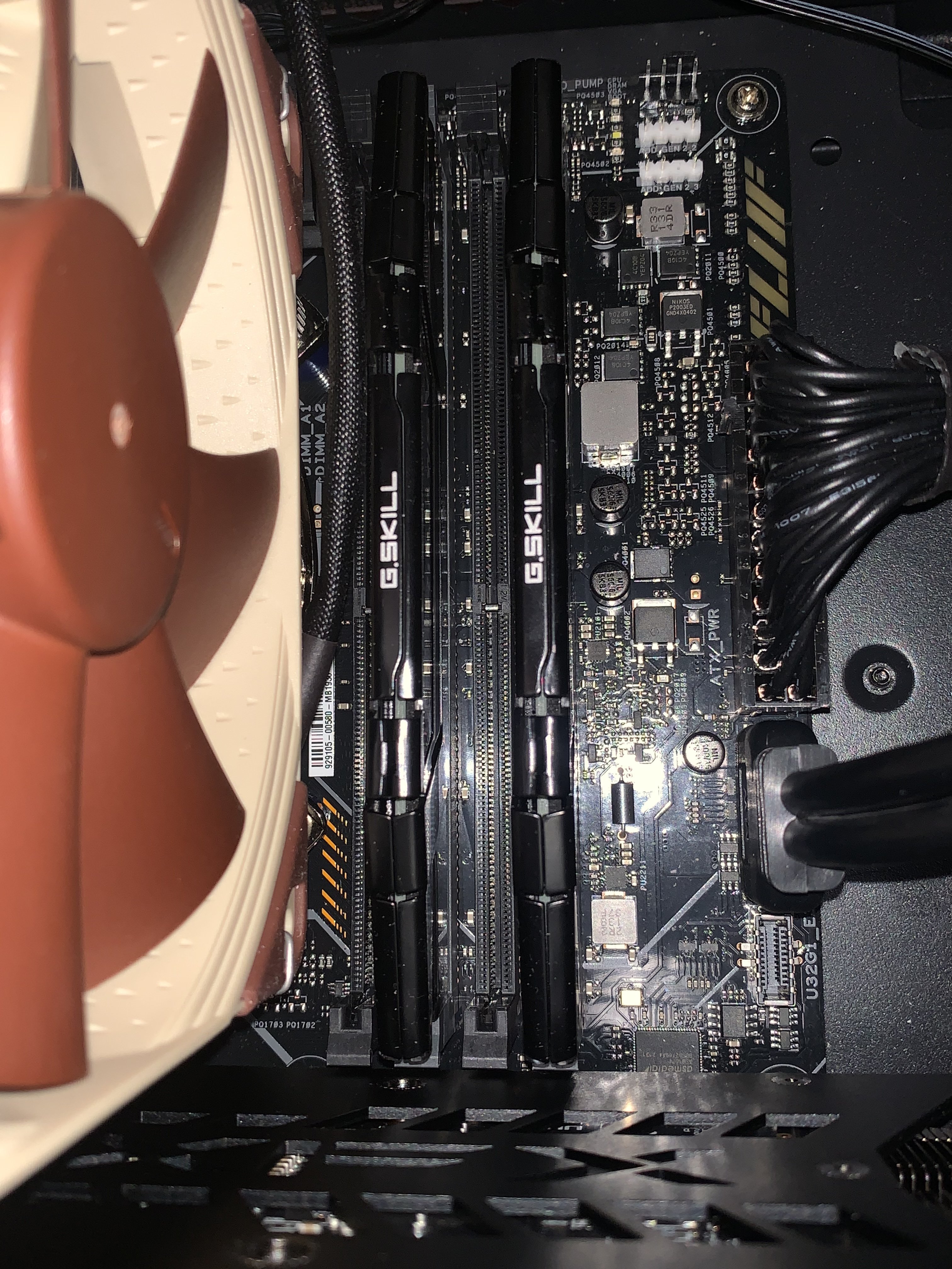

RAM in falschen Slots, von der CPU ausgesehen Slot 1 frei / Slot 2 RAM / Slot 3 frei / Slot4 RAM
Dacht ich auch zuerst, aber RAM steckt in "A2" und "B2".
Reaktionen: wrglsgrft
Ist das echt falsch ?
Hier nochmal ein Bild
Steht auf dem Kopf :D

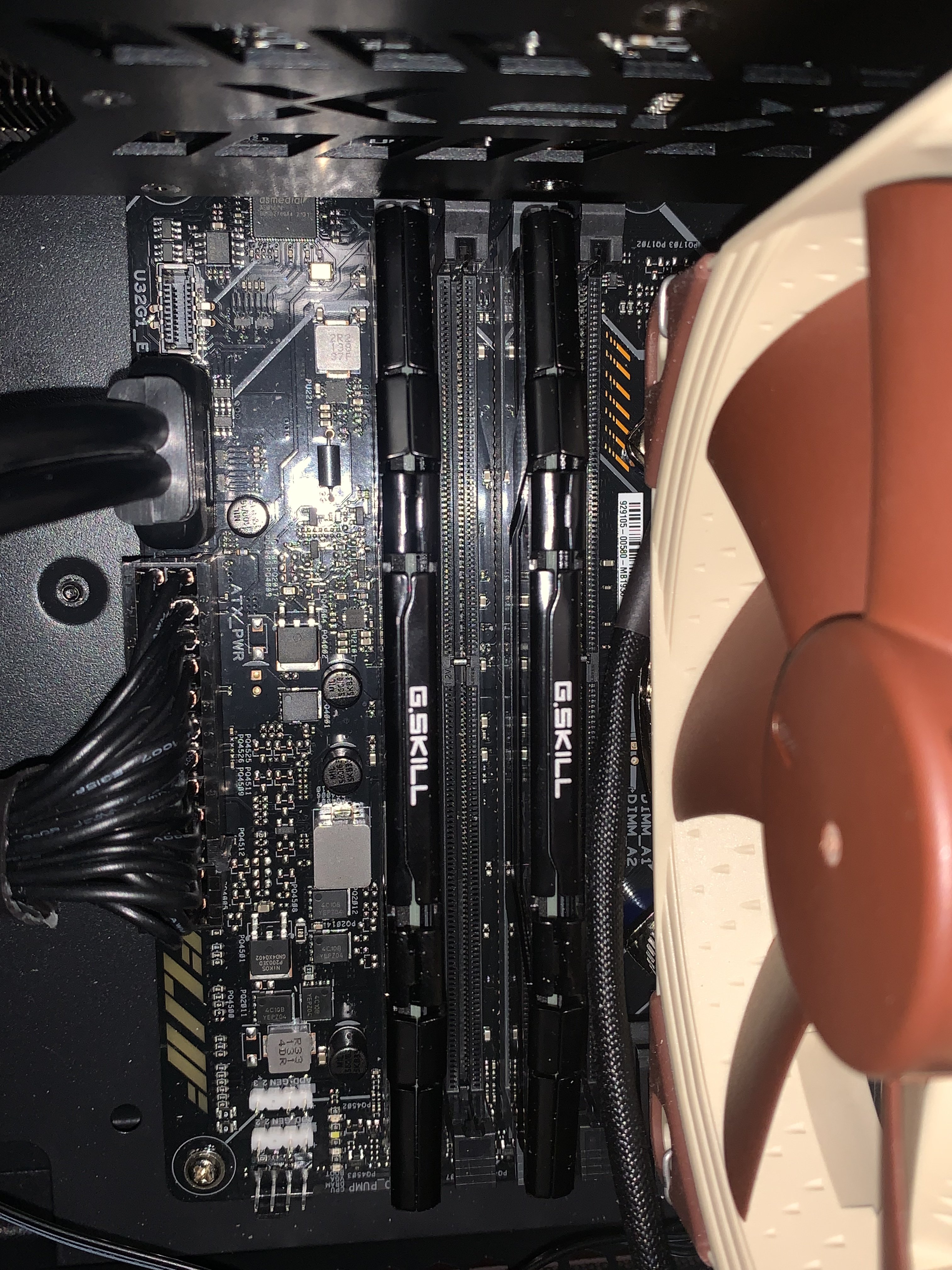

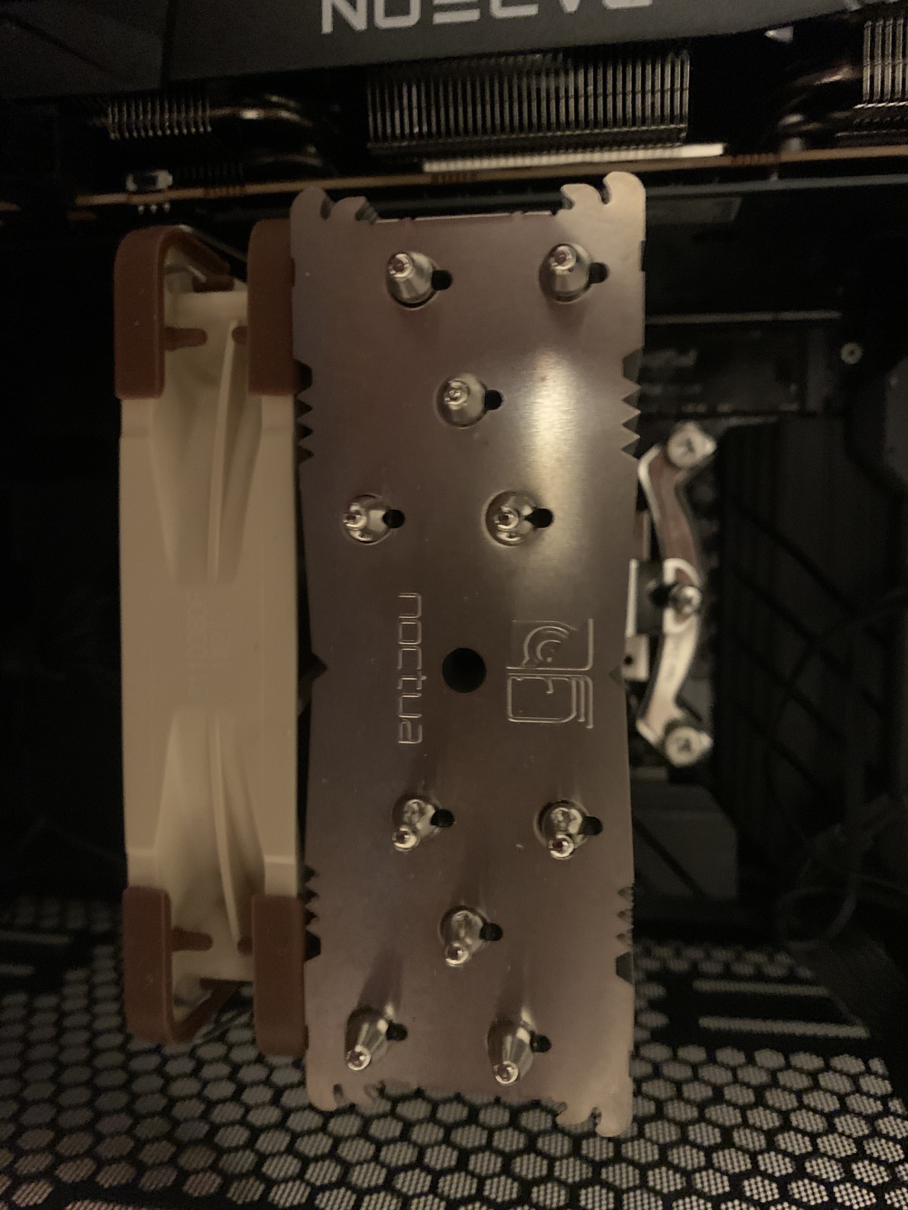

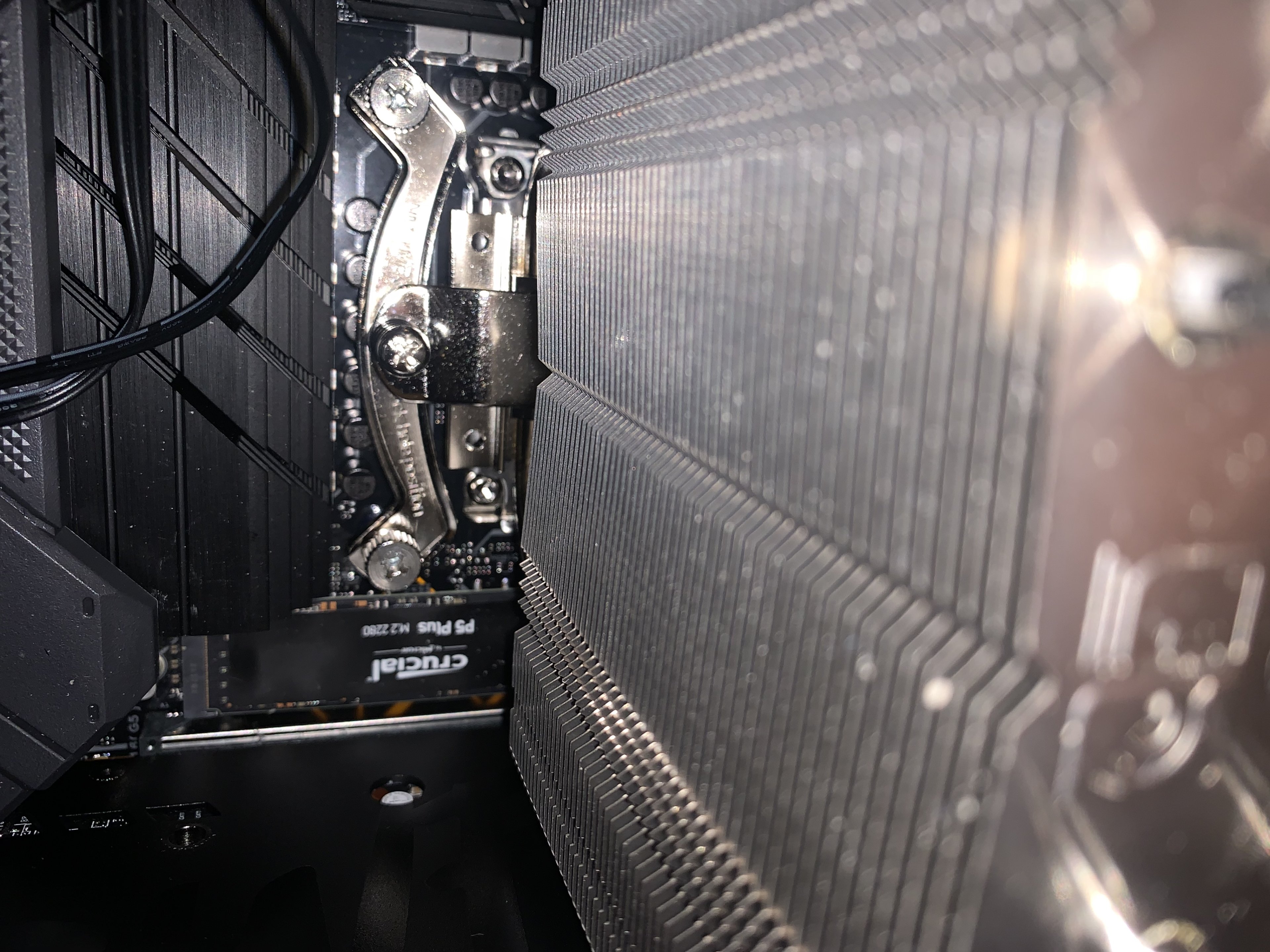

Sieht das auch korrekt aus wie der kühler montiert ist also das silberne ?
So
Ähm, startet das System jetzt eigtl. nachdem die Kabel richtig stecken,
ohne piepsen und so?
