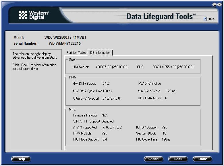

also, hab das Western Digital Programm mal installiert...
und hab den Screen gemacht... guckt ihn euch an, mir sagt das nicht viel :freak:
ich könnte auch das BIOS flashen, aber es bis vor ein paar Tagen ja alles...

Mich wundert es, dass es keinen S.M.A.R.T Support gibt. Und im BIOS scheint es diese funtion (Enable/Disable) S.M.A.R.T wohl auch nicht zu geben. Geh mal bitte in den Gerätemanager und schau dir die Eigenschaften von dem IDE Controler an, wo die Festplatte drann hängt. Vorallem ist der übertragungsmodus wichtig.
Gruß Andy
AW: pc gaaaaaanz langsam
Übertagungsmodus habe ich SATA Generation 2-3 G
und sonst zeigt er mir auch keine Probleme an...

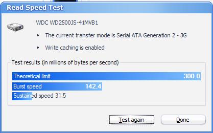

guck euch mal den speed test an, da ist wohl etwas kaputt oder ?

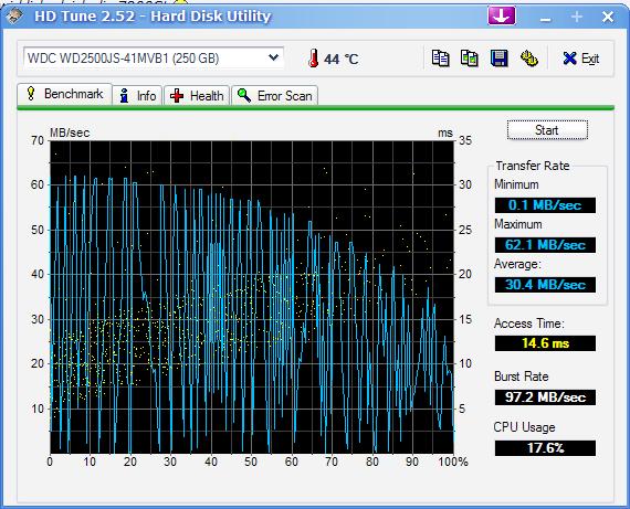

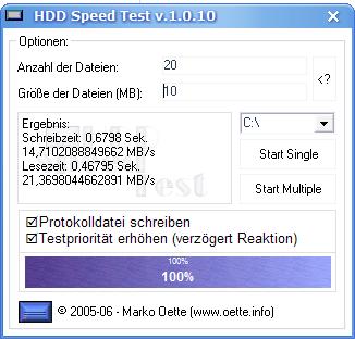

Es gibt da ein recht gutes Tool HDD Speed Test, versuchs mal mit dem, das zeigt Dir so ziemlich genau wo Engpässe sind oder HDD Tune ist auch nicht schlecht.
Das mit den Pixelfehlern hatte ich auch mal und war auch schon drauf und dran mein Notebook einzuschicken zwecks Umtausch der Grafik. Kam dann aber doch noch hinter das Problem, bei mir warens die Treiber der Grafikkarte. Als ich alles restlos saubergeputzt hab und neue draufmachte rannte sie in voller Freude..:-)) und seitdem hab ich keine Probleme mehr. Also ich würde mal alles säubern, inkl. Registrie und dann andere aufsetzen. Wenn sie dann noch spinnt, kannst Du sie immer noch umtauschen.
Hast Du SP2 drauf? Kann auch manchmal Probleme verursachen. Würde es auf jeden Fall installieren, falls noch nicht geschehen.
Bau doch einfach mal ne andere Festplatte ein und schau was passiert, dann weisst Du jedenfalls genau obs an der liegt.
Gruss, George

so, hab jetzt mal beide programee gesaugt und installiert...
im anhang :-)
