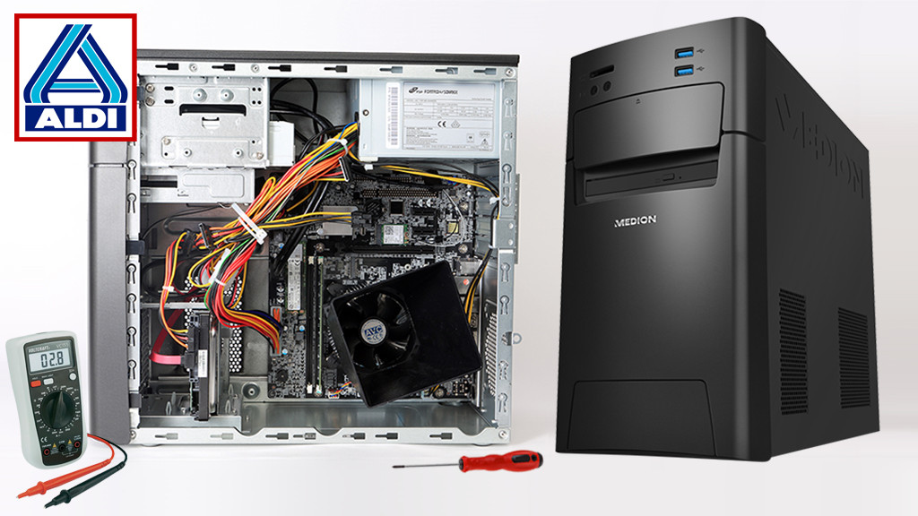

Hallo, ich nutze zurzeit das Gehäuse des Medion P2150D. Das Problem ist jedoch dass das Netzteil bzw. der Lüfter nach unten zeigt und der Grafikkartenkühler nach oben zeigt. Ist dies gefährlich für die Hardware (kann diese Schaden nehmen)? Anbei schicke ich ein Bild vom Gehäuse. Ich würde gerne dieses weiter nutzen da es klein ist aber wenn mir die Hardware kaputt geht würde ich es gerne wechseln wollen. Die Gehäuseklappe geht von vorne aus gesehen rechts auf statt links und ein Ordentliches Kabelmanagement ist auch nicht wirklich möglich.
Verbaut ist ein Ryzen 3 2200g auf einem MSI b450m a pro max und gtx 1050ti sowie ein fsp group netzteil welches standartmäßig mit im alten pc war.
MfG

Saugt der Graka und Netzteil Lüfter die Luft ein oder aus?
Weil zwischen NT und Graka sind ca. 5cm frei
Halt ein Stück Papier davor.

Beides saugt luft an. Wenn ich z.B. etwas anspruchsvollere spiele spielen würde, würden dann netzteil und graka schaden davor nehmen, da sie so nah beieinander sind?

Ich habe aber das mainboard gewechselt und blöderweise ist bei diesem mainboard der pcie slot viel näher am netzteil als es im alten mainboard war... außerdem war standartmäßig keine grafikkarte drinne...
dann kannst du froh sein, dass das System überhaupt läuft.
aber um es nochmal klar zu sagen. NEIN, es kann keinen Schaden nehmen.
Selbst wenn es einer Komponente zu heiß wird, dann drosselt sie soweit ihre Leistung, bis sie deutlich ausgekühlt ist.
Dann könnte es halt sein, das dir der PC immer Mal abschmiert, weil er überhitzt (oder einzelne Bauteile zb CPU, graka). Wenn du schon wie im Eröffnungspost um die Probleme dieses Gehäuses wusstest ( mieses Kabelmanagement etc), warum haste nicht gleich was moderneres geholt?
Und das Mainboard wurde warum gewächselt gewechselt? Was soll überhaupt erreicht werden mit dem PC?
Allein das nicht genau bezeichnete Netzteil dürfte für Probleme sorgen, da es für größere Grafikkarten und überhaupt neue Hardware nicht ausgelegt ist. DAS könnte gefährlich werden (miese Qualität, Kabelbrand, schlechte/nicht vorhandene Schutzschaltungen).

Warum? Weil mein alter prozessor schlecht war... außerdem geht es gerade um die temperatur und den schäden welcher entstehen kann
Nein, also "schädlich" ist es nicht direkt, höchstens "ungünstig" für stärkere Grafikkarten, da sie einerseits weniger Platz haben und warme Luft von oben anziehen und andererseits mit dem Lüfter nach oben schneller verstauben.
Ohne Grafikkarte kann ein solcher ungewöhnlicher Aufbau aber Vorteile haben.

Da kann erstmal nichts passieren. Solltest Du andere Komponenten einbauen, die deutlich mehr Abwärme produzieren, kann es innerhalb des Gehäuses deutlich wärmer werden. Im schlimmsten Fall schaltet sich der PC aus oder er stürzt ab. Schäden dadurch sind theoretisch möglich, aber ziemlich unwahrscheinlich. Falls sich Abstürze häufen, für eine bessere Kühlung sorgen... (sofern es an den Temperaturen liegt)
