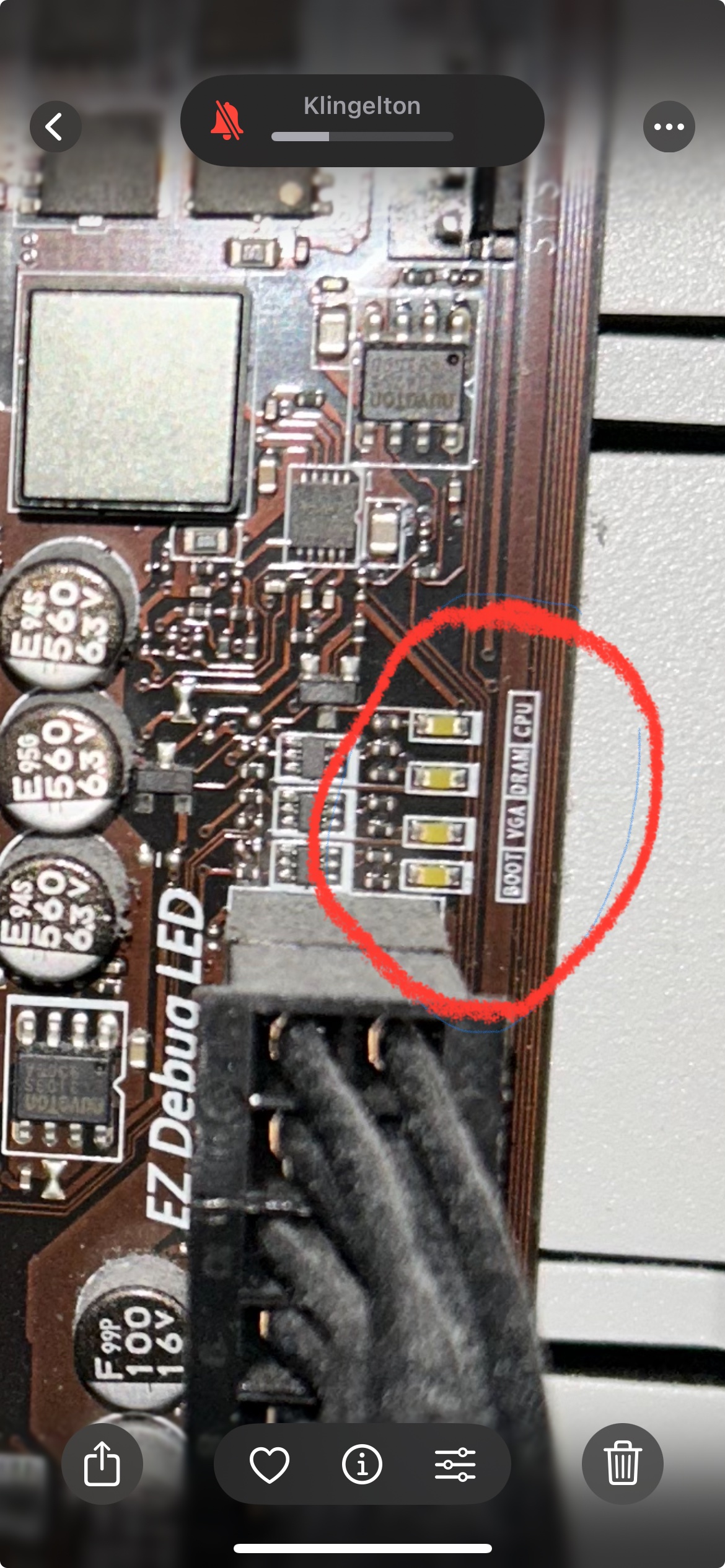

Hallo zusammen, ich hab jetzt schon über einen längeren Zeitraum das Problem, dass wenn ich mein PC anschalte, er zwar an geht (Lüfter laufen, LEDs im PC gehen an, Maus/Keyboard Beleuchtung geht an, aber er nicht hochfährt, sprich die Bildschirme bleiben schwarz. Sonst ging es immer, wenn ich ihn aus und nochmal abgeschaltet habe, dass er dann richtig hochgefahren ist. Irgendwann hat er dann 2-3 Neustartversuche gebraucht, jetzt scheint jeder Neustart nicht mehr zu funktionieren. Ich hab schon die Verbindungen zum Monitor überprüft, da ist nichts locker oder Beschädigt (sonst hätten die Neustarts in der Vergangenheit ja auch nichts gebracht?). Ich hab nach Recherche im Internet die Mainboard Batterie gewechselt, hat aber auch nichts gebracht.
Ich kann auch sonst nicht viel mehr Hinweise geben als das. Das einzige was mir dabei immer auffällt sind die LEDs auf dem Mainboard (siehe Angehängtes Bild). Wenn ich den Pc starte, leuchtet immer das erste LED, bei einem Fehlversucht geht das LED kurz danach wieder aus und nichts tut sich. Bei einem erfolgreichen Start, würde die anderen LEDs noch anfangen zu Leuchten.
Hat irgendwer eine Idee was es sein könnte? Braucht ihr mehr Infos?

Wobei natürlich die erste Lampe die CPU ist ?

Ja genau, die CPU LED leuchtet beim Start für ca. 7 Sekunden, die Lüfter laufen stark an (was normal ist), wenn das LED aus ist, gehen auch die Lüfter in der Leistung runter (was sie aber auch machen wenn der PC richtig starten würde). Normal würden die anderen LEDs der Reihe nach (glaub ich) auch noch leuchten, aber bei einem Fehlstart bleiben alle LEDs aus nachdem das CPU LED geleuchtet hat. Der PC „läuft“ dann noch weiter, zumindest die Lüfter laufen.

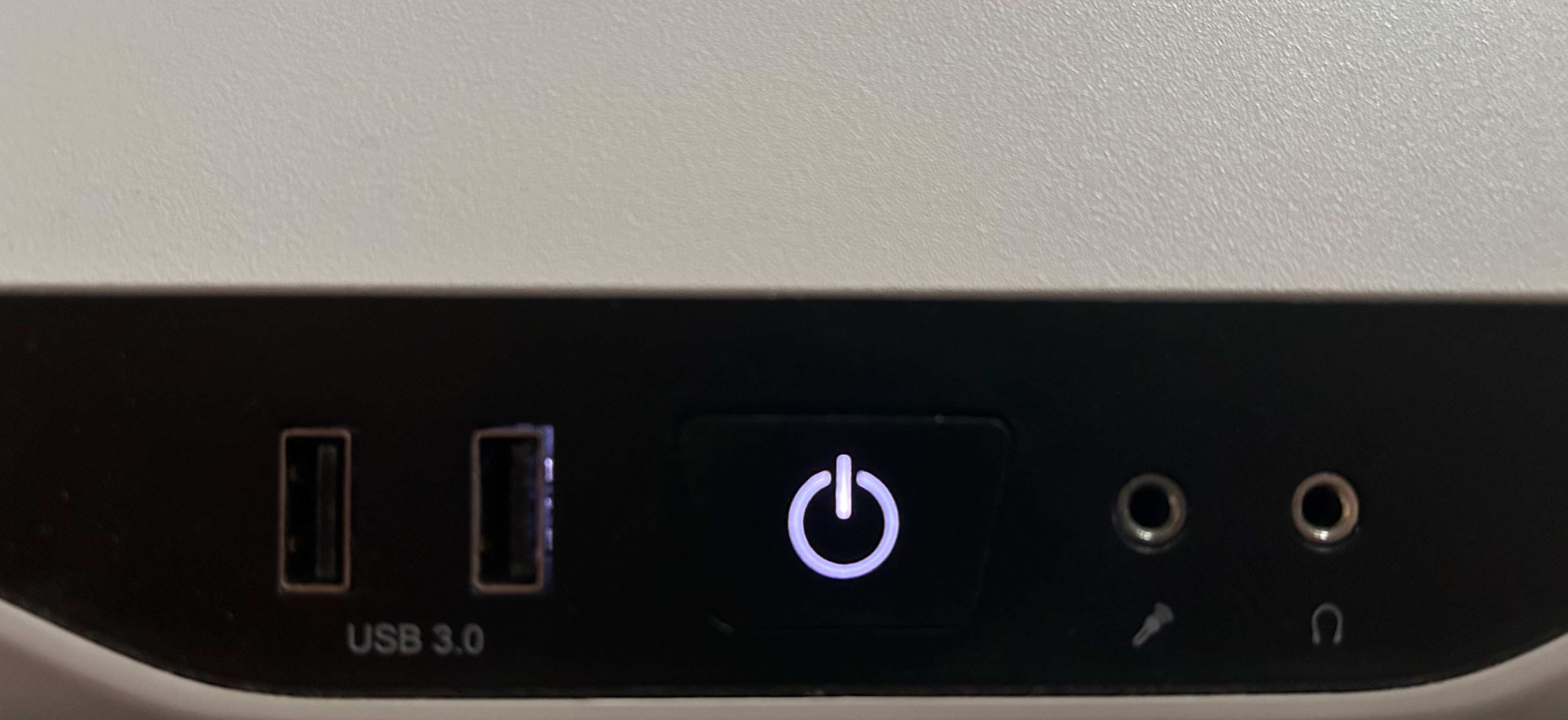

Kann vielleicht auch einfach was am Startknopf kaputt sein? Ich weiß nicht wie das funktioniert, aber wenn der beschädigt ist, startet er dann evtl nicht alles am Pc?
Der Startknopf hängt an einem Modul mit AUX Anschluss, ich hatte da mal Kopfhörer angeschlossen und bin dran hängen geblieben, seit dem funktioniert der AUX auch nicht mehr richtig. Kann der Startknopf dabei auch was abbekommen haben?

Nein...dein PC geht doch an. Der Startknopf stellt auf dem Board nur kurz Kontakt zwischen 2 Pins her. Könntest den PC auch mit einer Münze oder nem Schraubendreher direkt aufm Board starten
