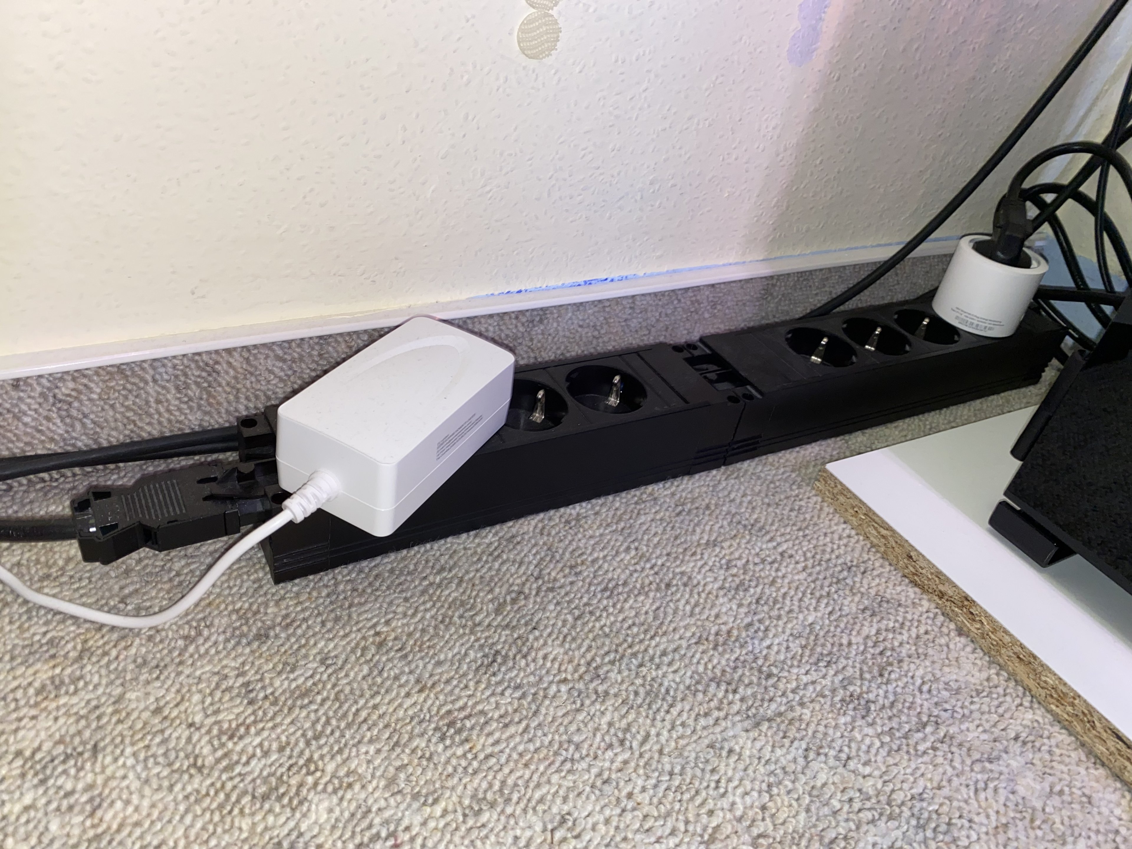

Ok ist aber nicht so einfach da mir immer die Schalter an solchen Steckdosen defekt gegangen sind habe ich ein Sogenanntes GST18 System
Dafür gibt es auch Module mit Schalter
2 Stück sind mir da auch schon kaputt gegangen ein 3. funktionierte erst gar nicht ließ Strom durch obwohl der Schalter aus war
