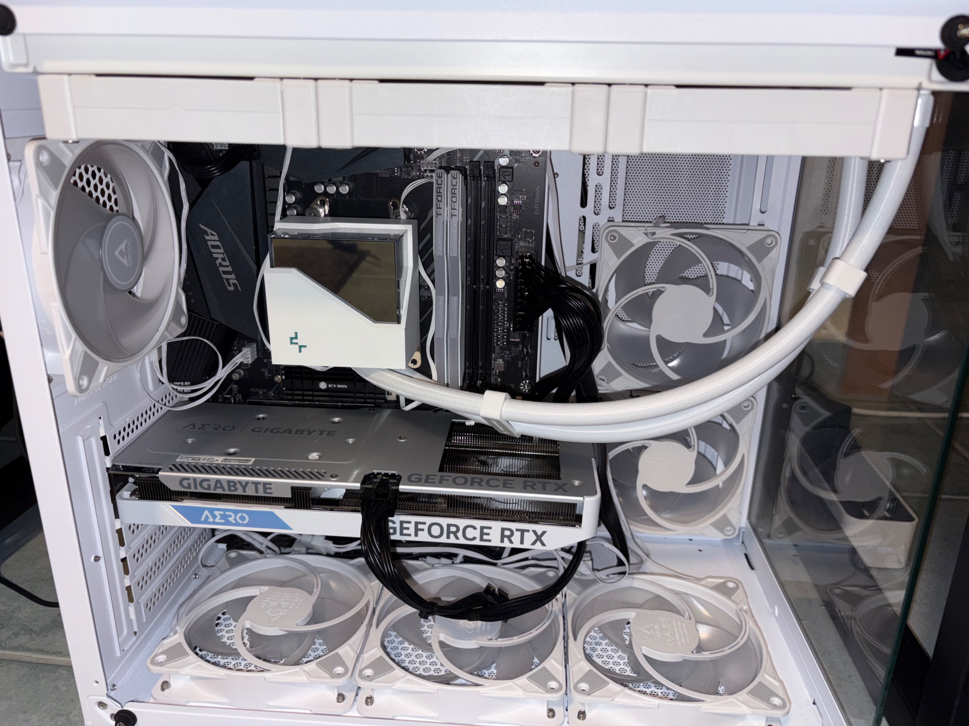

Hallo zusammen, ich habe eine neue M.2 SSD in meinen Pc eingebaut. Jetzt Bootet dieser zwar, zeigt aber kein Bild und die Lüfter haben auch kein RGB mehr. Ich habe auch die Ssd wieder ausgebaut und die alte ssd an einen anderen Slot gesteckt jedoch hilft nichts. Es wäre nett könnte mir jemand helfen.

Warum wurde die alte SSD nicht wieder an ihrem ursprünglichen Platz eingesetzt?Sirue schrieb:Ich habe auch die Ssd wieder ausgebaut und die alte ssd an einen anderen Slot gesteckt jedoch hilft nichts. Es wäre nett könnte mir jemand helfen.

Sirue schrieb:Jetzt Bootet dieser zwar,
Von der neuen SSD ohne aufgespieltes Betriebssystem oder meinst du, daß sich dein Rechner zwar einschaltet aber kein Bild zeigt?
Was hat die neue SSD für eine Schnittstelle/ Protokoll und ist diese dann auch mit dem gewünschten M.2- Steckplatz kompatibel?
Wie verhält es sich mit der originalen SSD an ihrem ursprünglichen Platz?
Bekommst du ein ein Bild, wenn du mal alle Datenträger (SSD, HDD, DVD, etc.) vom Mainboard abklemmst/ ausbaust?
Was passiert, wenn du nach dem möglicherweise erfolgreichen Bootvorgang den Power- Button am Gehäuse kurz drückst? Wenn danach dein Rechner sofort ausgeht, dann ist noch kein Betriebssystem geladen.

Ergänzung zu @Motorrad,
bei M2 gibt es SATA und NVME SSD's und das muss dann auch vom M2-Steckplatz entsprechend des Mainboards (welches wir nicht kennen) untersützt werden, sonst wird das alles nix.
Also bitte einmal die KOMPLETTE HARDWARE (CPU, MAINBOARD; RAM, welche SSD/HDD's sind verbaut etc.) hier auflisten, sonst geht die Hilfe hier ins Aus.

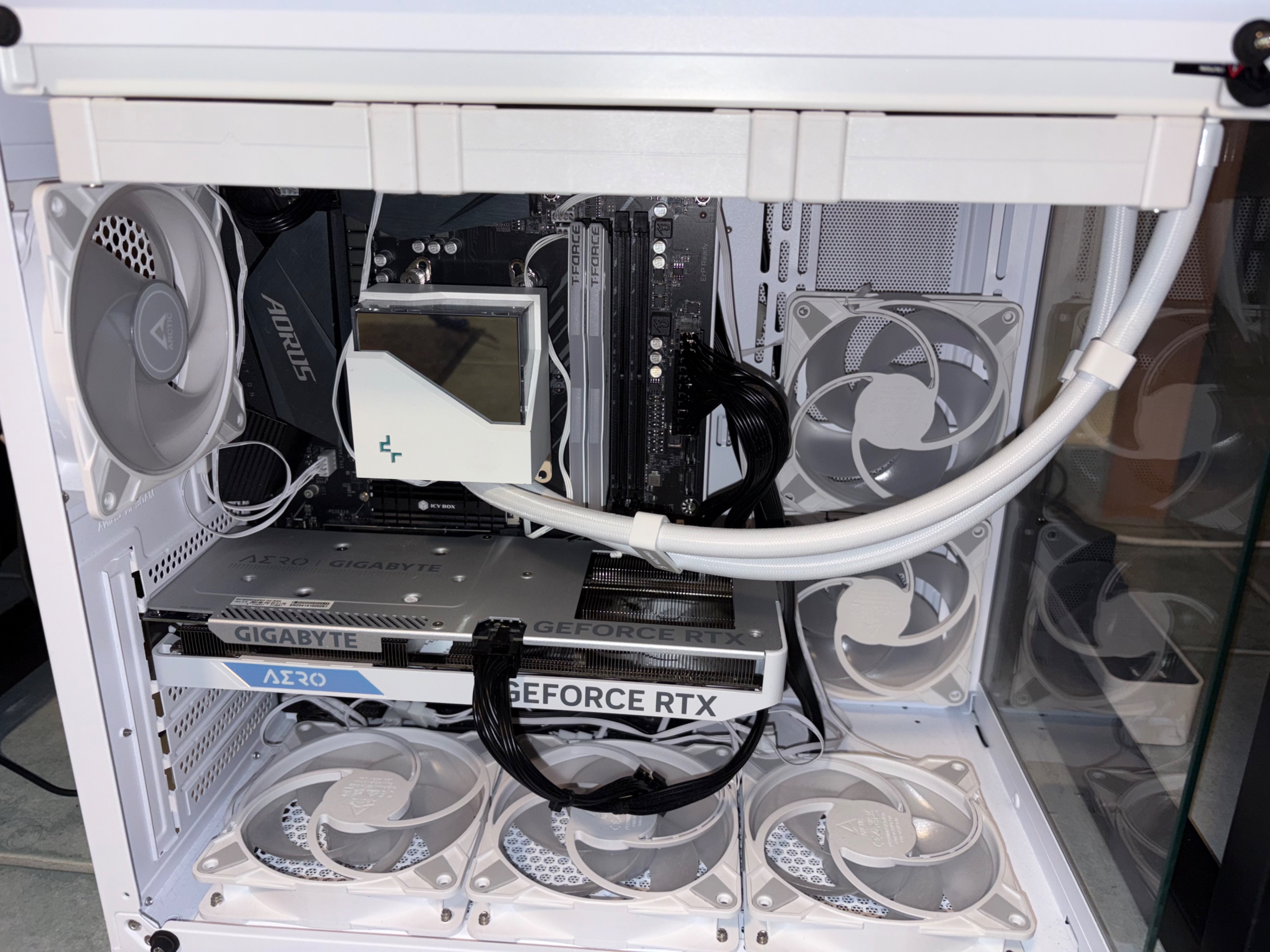

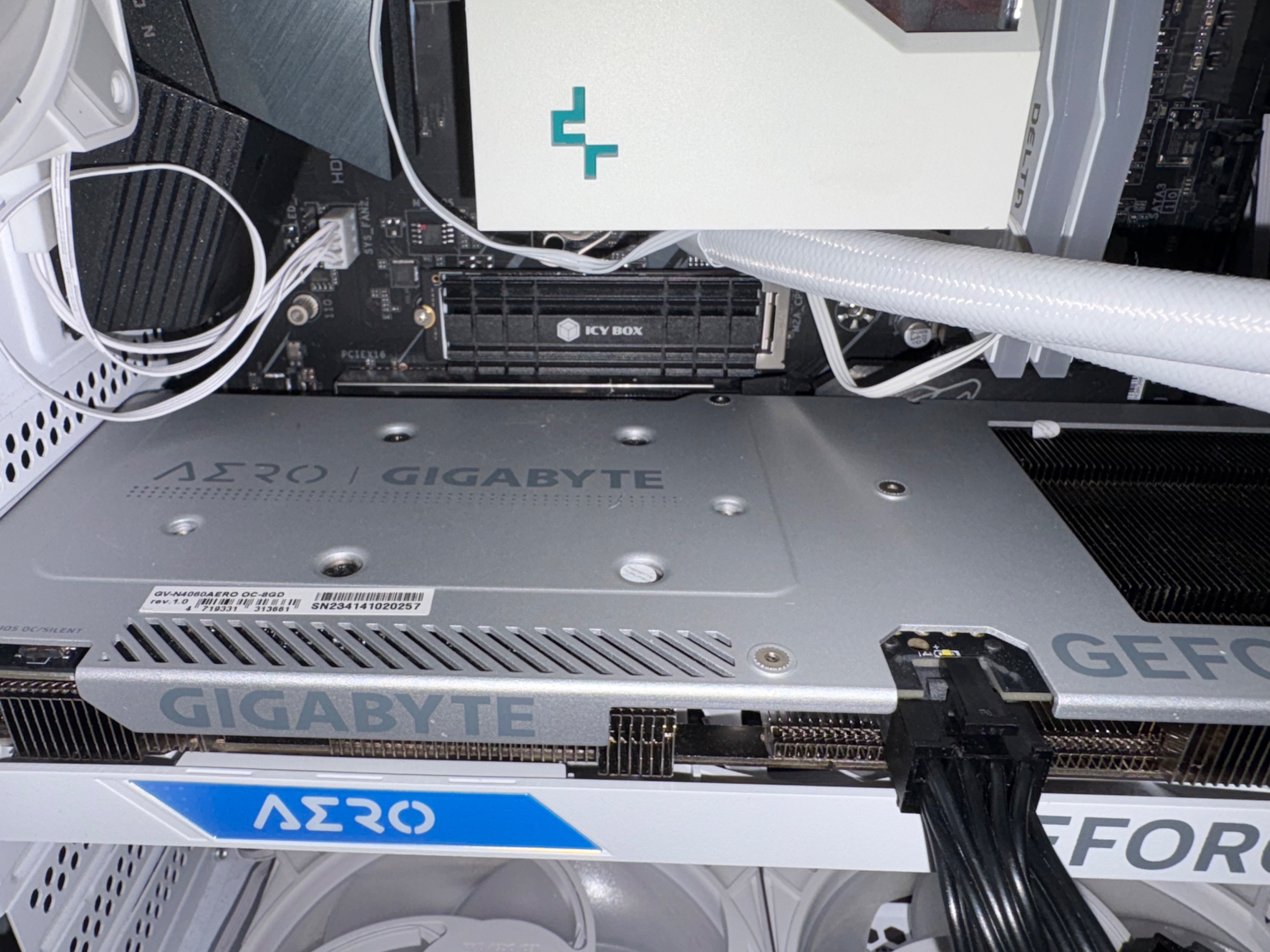

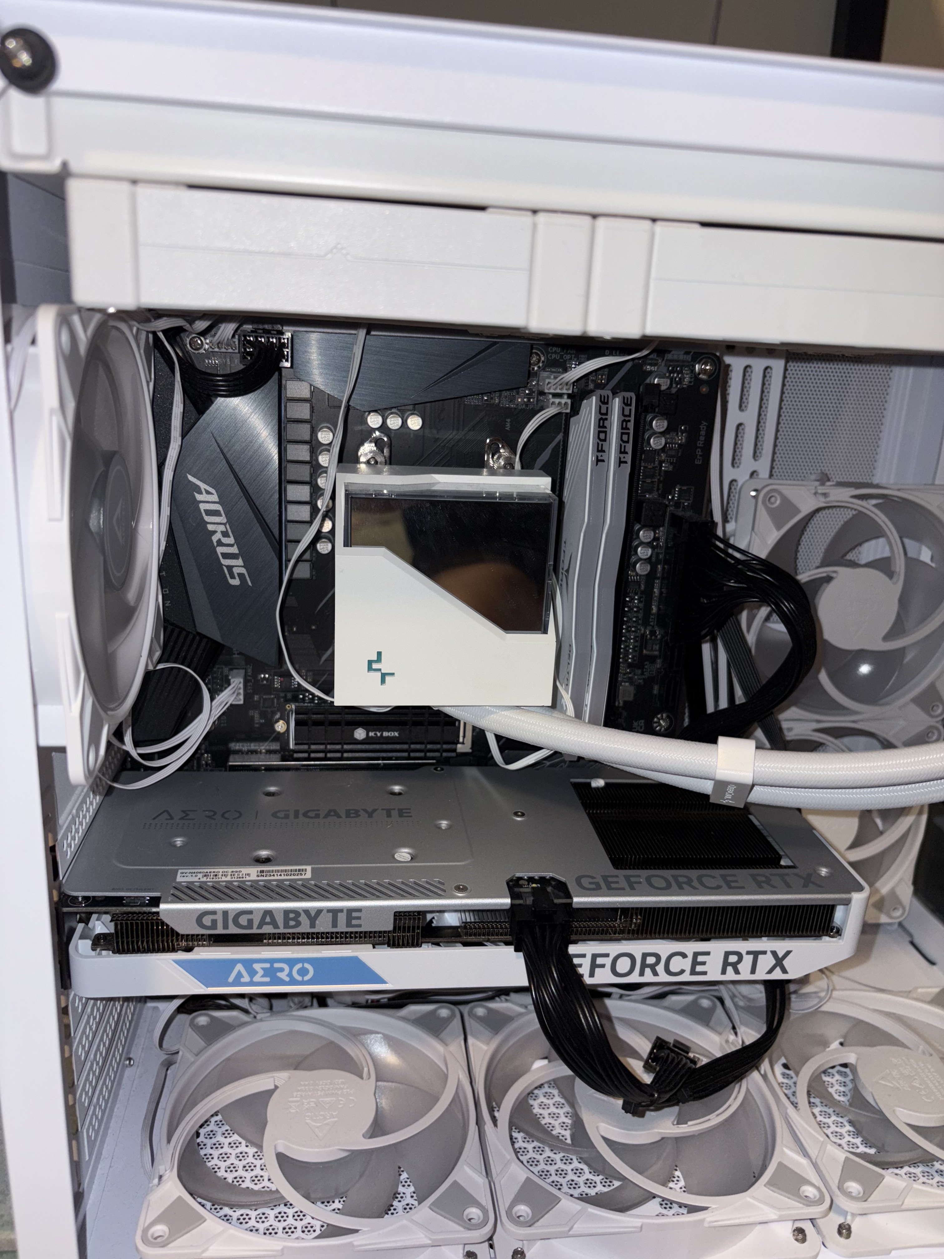

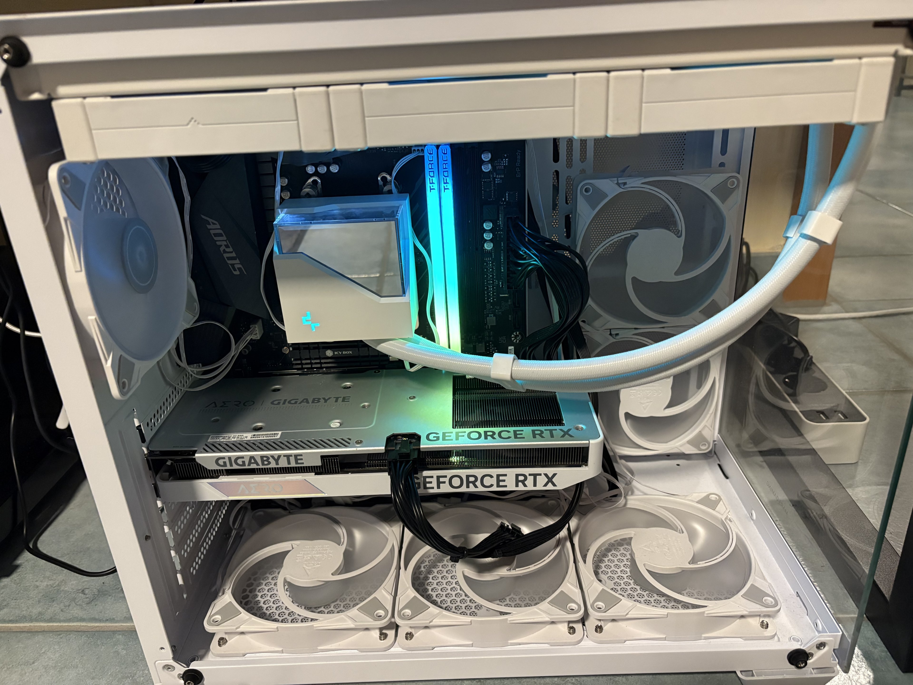

Hallo, die Ssd ist an ihrem ursprünglichem Platz gewesen, die Lüfter drehen sich und der RAM leuchtet sonst passiert nichts.
Ich habe das Aorus B550 Elite v2 rev 1.4 mit einer Ryzen amd 9 5900x eine 4060 32 Gb t force teamgroup Delta argb ram und die tforce Cardea Z440 mit 1Tb ich habe die Verbatim Vi3000 eingebaut

Der RAM steckst falsch, muss in 2 und 4.
