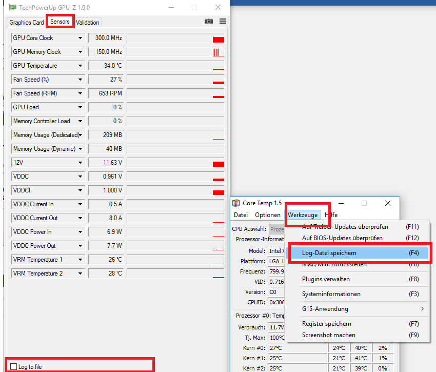

Mach das mal was Viper1982 sagt. Du kannst mit den beiden PRG ( Coretemp und GPU-Z ) die temps auch mitloggen lassen. So kannst du falls der PC ausgeht nach einen neustart dir die dateien anschauen.

Sry wenn ich so dumm frage wie kann ich die mitloggen.Sehe keine Option.

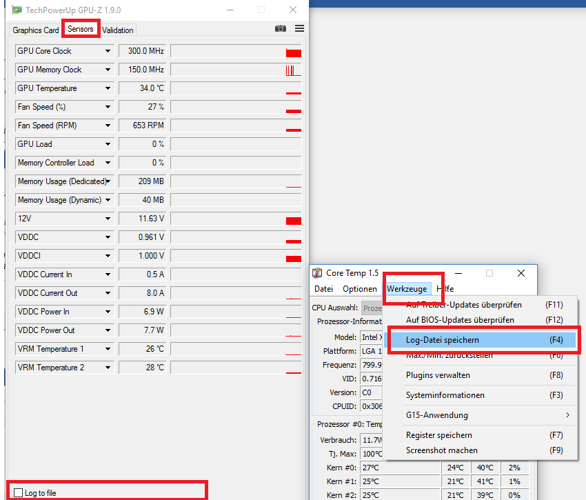

Unter coretemp den Menupunkt Tools ; Logging On oder F4
und bei GPU-Z bei den Sensors steht unten Log to file.
in dem menu kannst auch das logging interfall einstellen. bei gpu-z oben rechts auf die drei striche klicken und bei cortemp in den options.
Coretemp speichtert die Datei in dem ordner wo coretemp sich befindet bei gpu-z kannste den ort auswählen.
wundere dich nichtspäter beim anschauen. die dateien sehen im ersten ansehen unübersichtlich aus.
Edit: Viper1982 war schneller. Das nähste mal mach ich auch ein screenshot.
