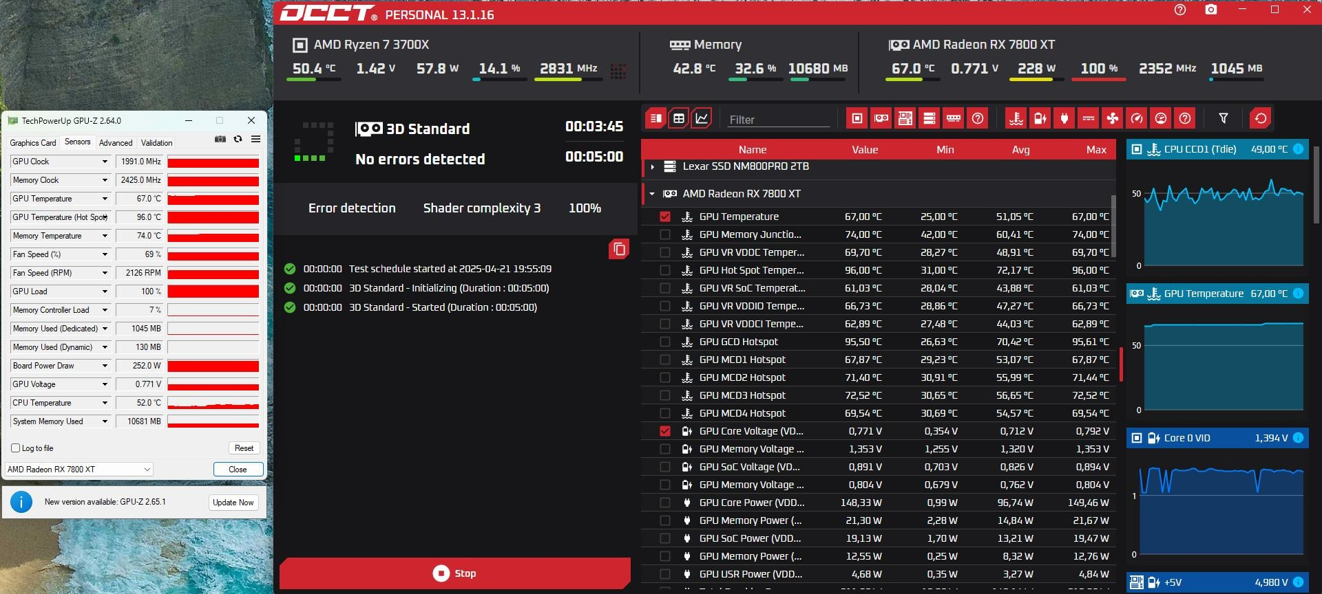

Gestern Abend konnte ich einen Stresstest 5min lang laufen lassen. Temperaturen siehe Screenshot.
Ein erneuter Test ein paar Stunden später ging dann wieder schief - Nach 10 Sekunden war der Bildschirm/Rechner dann aus...
