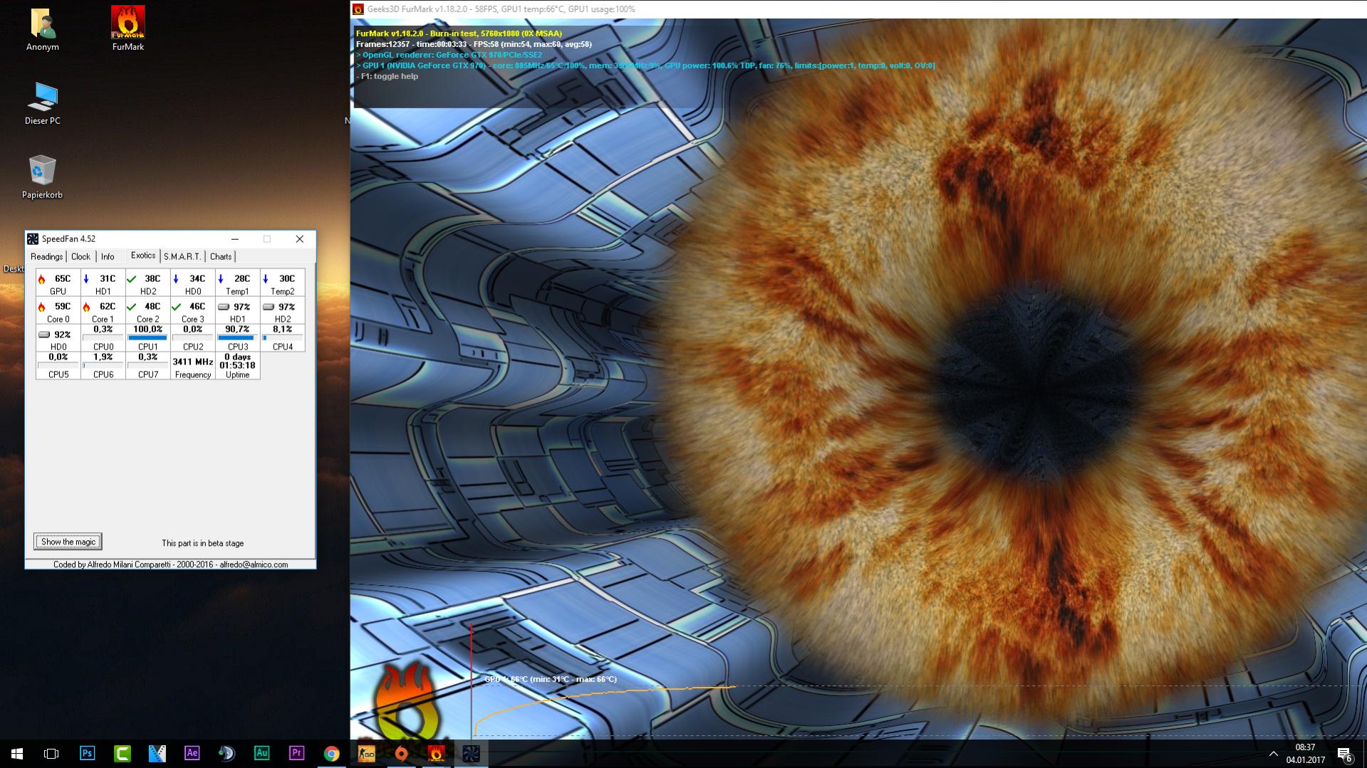

* Habe eben FurMark laufen lassen in der Resolution 4K Uhd, die GPU hatte 70° beim "Rendern" ....Der PC ist nicht abgeschmiert, wieso passiert das beim Zocken? Dieser PC macht mich noch fertig...
Lg
Hab jetzt noch einmal ein Bild hochgeladen ... Laut SpeedFan stimmt irgendwas nicht....
Der PC hat sich doch heruntergefahren nach dem Test..
Lg

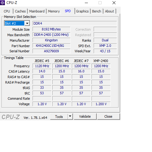

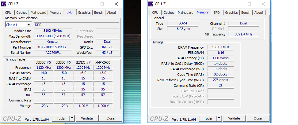

Hab eine Speicherdiagnose gemacht bei den 2 x 8 GB DDR4...
0Fehler...
Jetzt bleibt nur noch Mainboard und CPU oder Grafikkarte?
Aktiviere mal bitte das XMP Profil im UEFI.
Diese Option gibt es nicht im BIOS bei mir...
