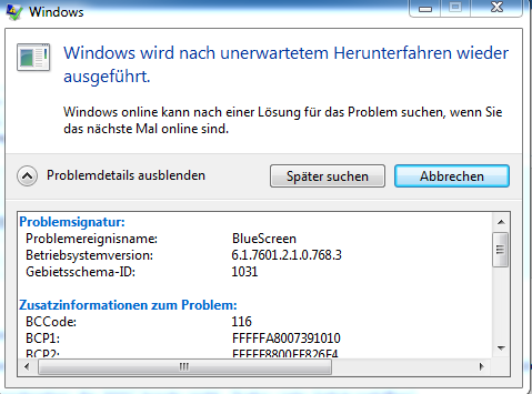

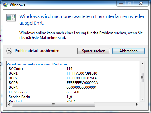

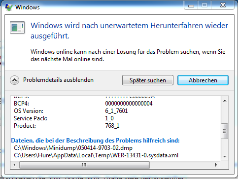

Desweiteren habe ich in den Systemeinstellungen die Berichterstattung eingeschaltet und bekomme folgende Fehlermeldung:
