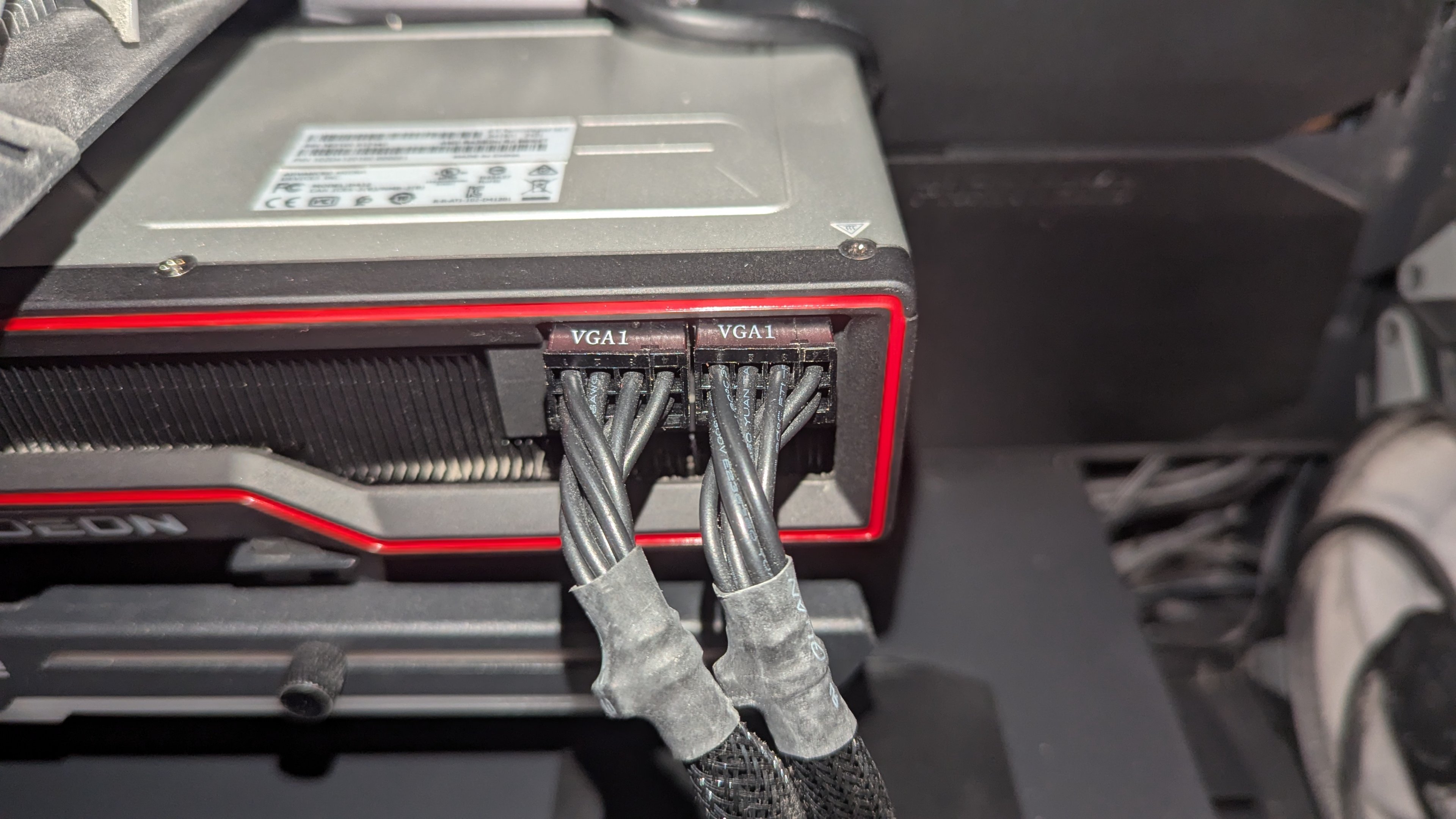

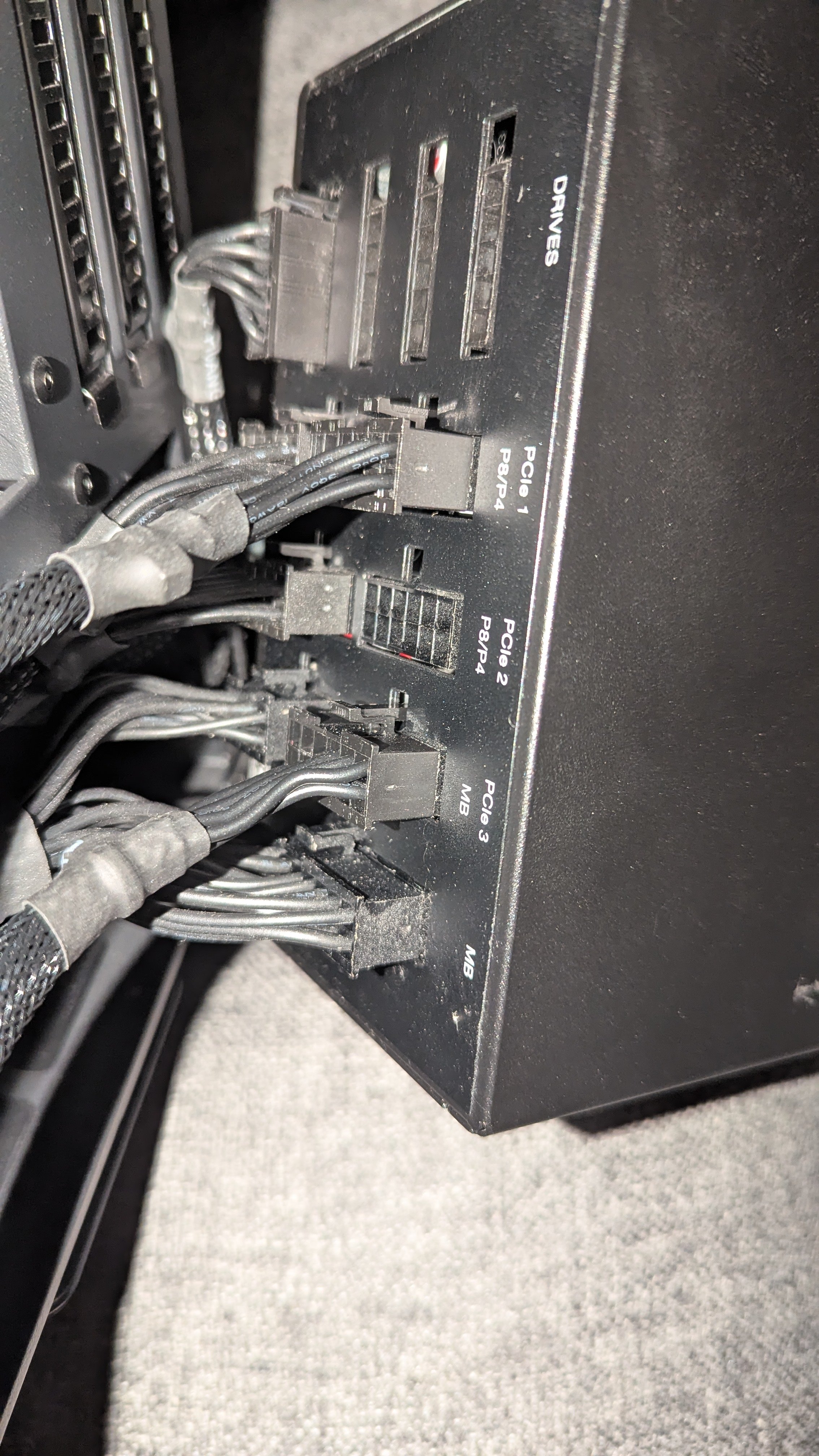

Hab gerade noch mal die Kabelverbindung geprüft.
So sieht es aus: Im Netzeil steckt ein 12 poliges Kabel welches an PCIe 1 angeschlossen ist und dieses Kabel Splittet sich in zwei Stränge auf und geht dann in die Grafikkarte mit 2x 8 Pin.
Ist das falsch?

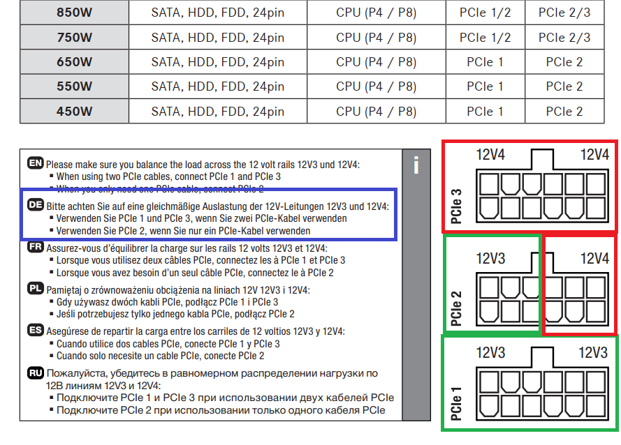

Steck das Kabel in PCIe2 und probiere wieder! An PCIe 2 liegen beide 12V Rails für die Grafikkarte, mit PCIe 1 benutzt du nur eine also Quasi die Hälfte der zur verfügung stehenden Leistung.
Ist ja oben im Screenshot/Handbuch eigentlich gut zu erkennen und beschrieben.

UnicornKebap schrieb:
Im Motherboard steckt ein 12 poliges Kabel welches am mobo an PCIe 1 angeschlossen ist
Somit hing die Graka die ganze Zeit nur an einer Rail, könnte durchaus sein das diese nun einen Teildefekt aufweist.
Bei einem Mulitrailgerät muss man genau auf die Verkabelung achten, ein Blick ins Handbuch schadet da nicht.

Ist bei allen Straightpowern so ab ner bestimmten Wattzahl. Diese Bildchen stelle ich schon seit langem so ins Forum.
Klar je mehr Leistung das Netzteil dann bietet kann auch PCIe 1/3 alleine ausreichen, kommen ja noch 75/65 watt vom Pcie Port selbst. Ist halt ne Wissenschaft für sich,aber bei Multirail sind halt 750W nicht gleich 750W.:-)

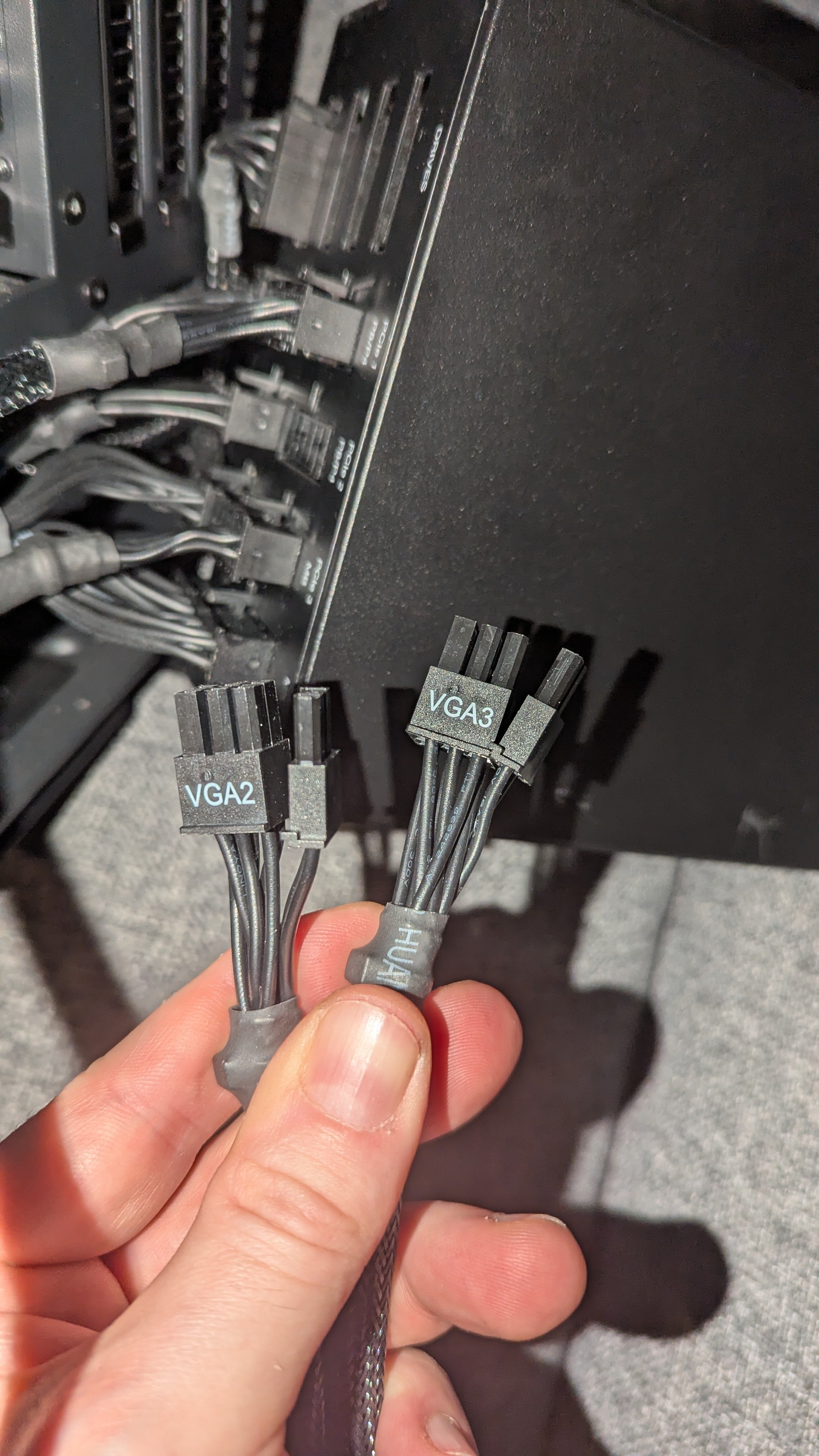

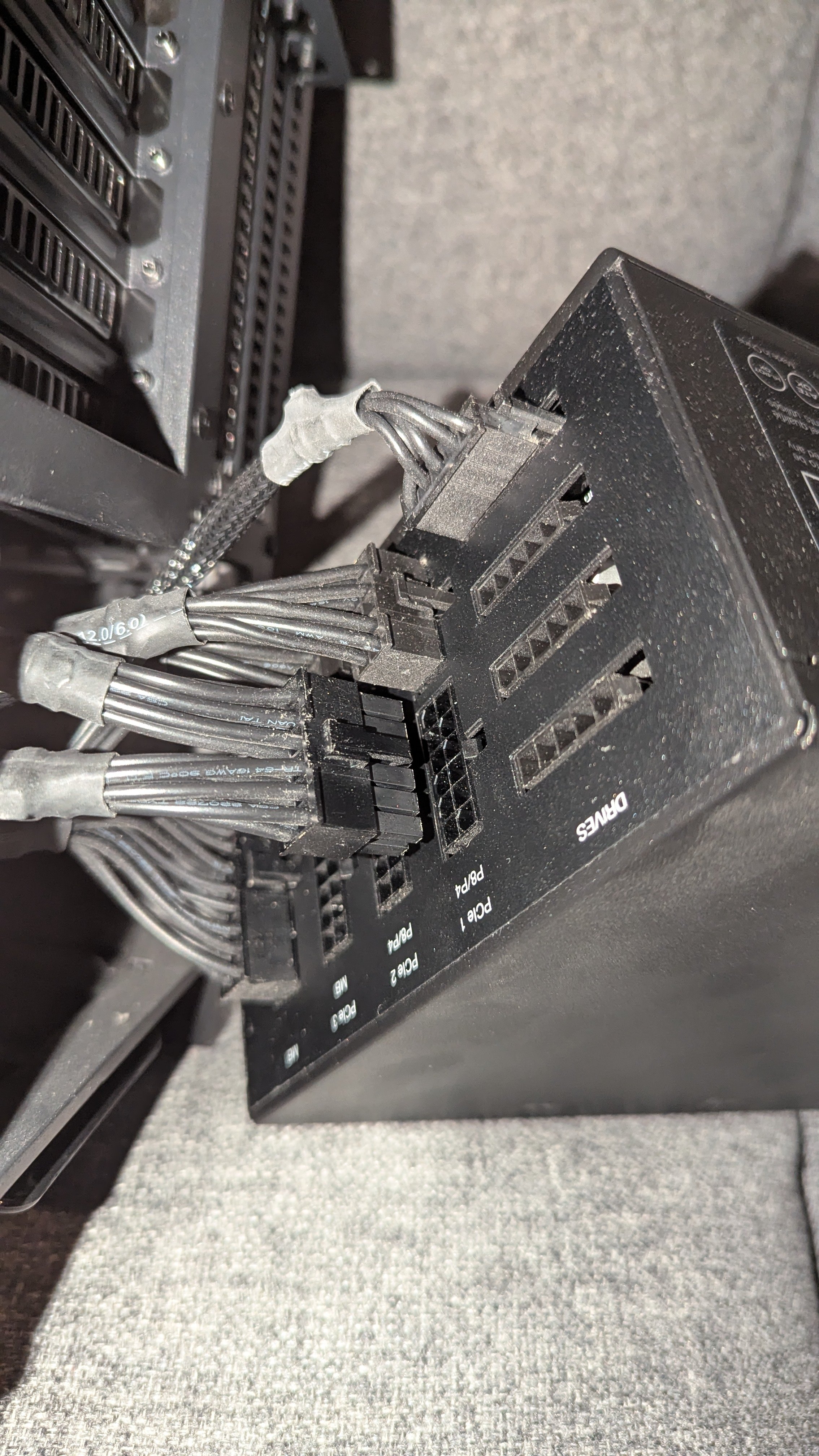

Schonmal vielen Dank für eure schnelle Hilfe. Ich hab jetzt zwei separate Leitungen verlegt einmal an PCIe 1 und an PCIe 3 wie im Handbuch beschrieben.
Gleich wenn ich wieder alles zusammen gebaut habe melde ich mich noch mal ausführlicher

Oder dann doch so, ist beides richtig. Weil im Handbuch auch beides so beschrieben ist.
Ich hätt nur das Kabel umgesteckt.:-)
Wenn er dann immernoch ausgeht liegts mal nicht am falsch angeschlossenem Netzteil, kann man wieder was ausschließen.
PCIE 1 kann theoretisch 288W liefern + die 65/75 Watt vom PCIe Slot kommste auf theoretisch 363W dein Karte alleine kann je nach Modell bis zu 375W ziehen, was sie bei Stalker vermutlich auch macht.

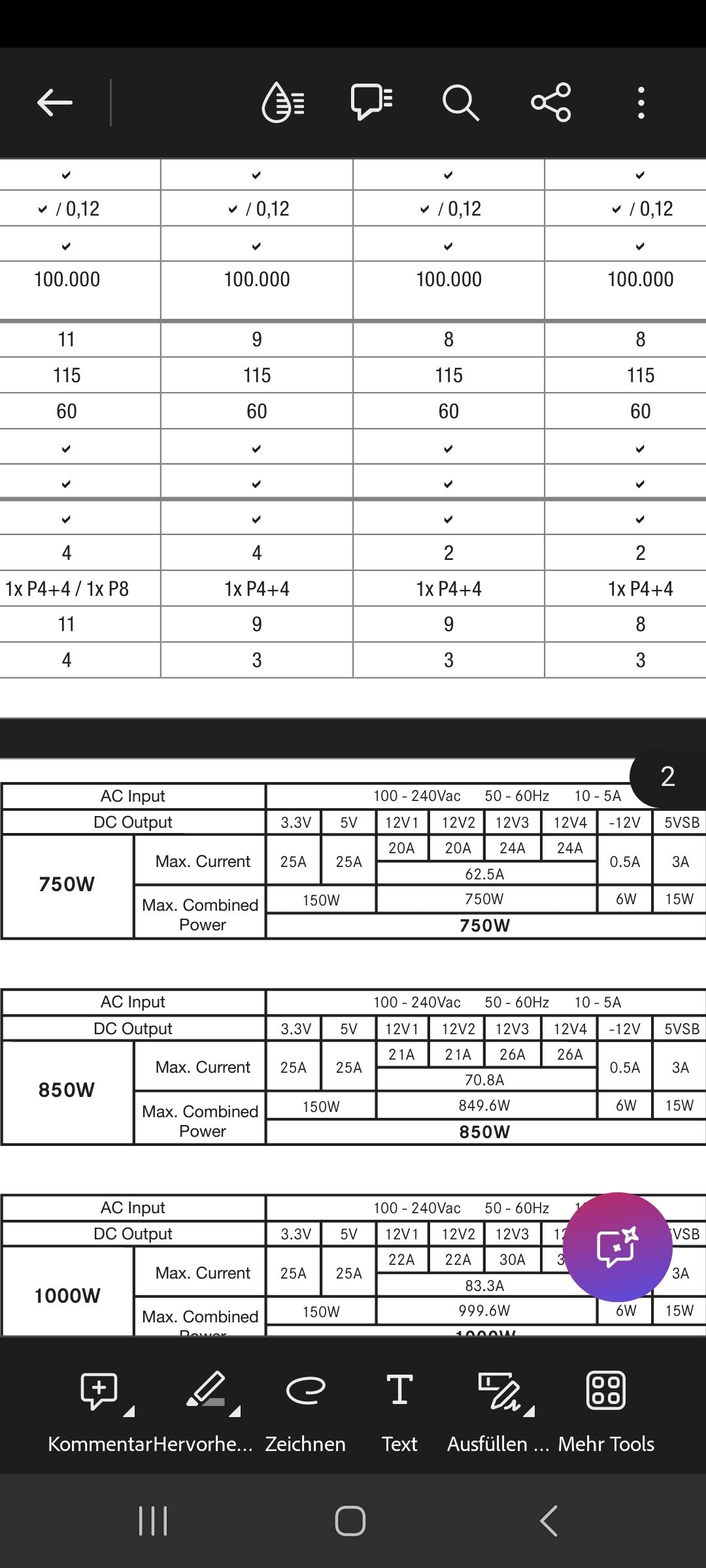

Ja deswegen sage ich auch immer theoretisch, denn eine Rail packt wenn überhaupt die Leistung von 288 Watt auch nur wenn nichts anderes belastet wird. Deswegen auch immer die angegeben kombinierte Leistung im Auge haben. Wenn man die einzelnen Leistungsangeben von so nem Netzteil mal addiert kommt man schnell auf über 1000W und das ist halt weit weg von dem was das Netzteil kann.
12V V1-V4 wären schon 1056W ohne 3.3 und 5V und es hat halt "nur" 750W

Es liegt schlicht am Netzteil nichtmal am Kabel. Dein Netzteil verfügt über vier 12V Schienen wovon zwei extra zur Versorgung der Grafikkarte gedacht sind und du hast von diesen zweien eben nur eine genutzt.
