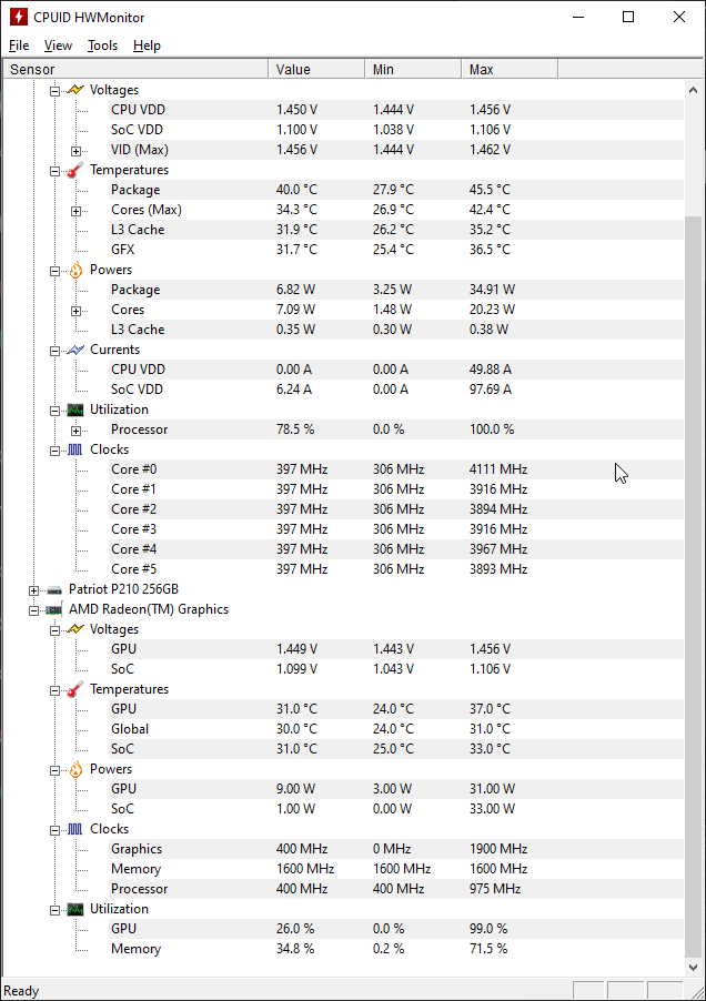

Ja ich sehe das mit HWMonitor außlastung ingame so 40-70 temperatur geht nicht über 40
Takt wie gesagt bei 397-399 bevor ich das spiel starte liegt der takt bei ca 3000

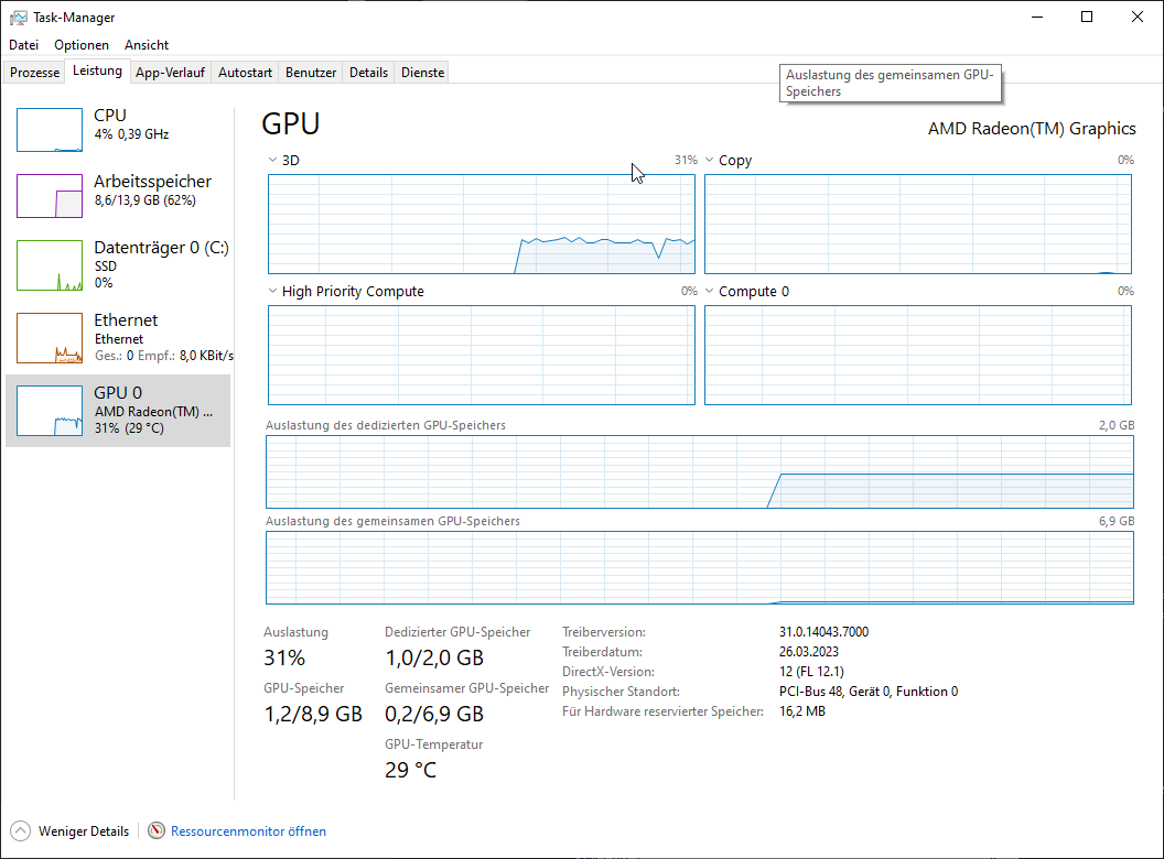

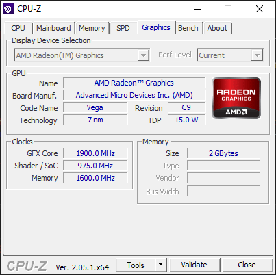

Wie viel RAM ist denn für die iGPU vorhanden?
Wenn bspw nur 256MB oder 512MB RAM für die iGPU aktuell eingerichtet sind, dann würde es einiges erklären.

bitte screenshots aller hwinfo sensordaten wenn das gerade so ist. düfte ja einfach nachzustellen sein.
nach dem was bis jetzt geschrieben wurde tippe ich auf ram voll? :D immerhin nutzt jedenfalls die igpu den ram und windows will auchwas haben. dann natürlich simpel die ram bandbreite... ist ja sowieso nicht doll für grafikberechnungen → da muss man seine Einstellungen drauf anpassen.

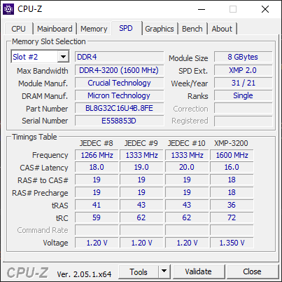

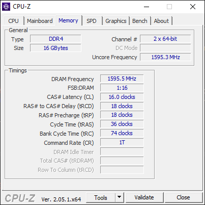

Zudem wichtig ist auch läuft dein ram wirklich mit xmp und im dualchannel? dein ram ist super wichtig für die kiste, weil Alles davon läuft.
Edit:
also 3200MHz ist da schon nicht falsch, aber das ist doch 100% ram mit XMP profil, der dann ohne aktivierung nur mit 2133 läuft oder so. Und noch wichtiger auf jeden fall wie shon geschrieben durchannel checken.
CPU-Z alle Reiter screenshots machen und hier hochladen.
Wo sehe ich das wv ram eingerichtet is für die iGPU?

Wo kann ich sehen ob mein RAM voll is?
Ich spiele ganz normal 1080p andere auflösungen auch getestet das gleiche ergebniss
Ja mein RAM is im dualchannel und xmp müsste ich nach schauen das geht im bios oder?

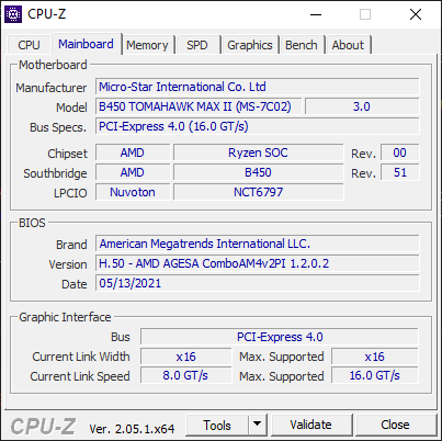

Hier sind screen von CPU-Z wenn ich ein spiel am laufen habe
Alexander2 schrieb:
Eigentlich wird das automatisch verwaltet.
Hilft dir das?
Reaktionen: Alexander2
ram ist ok xmp ist an und läuft. 2 kanäle werden benutzt.

whwinfo gibt auch infü über ram quasi vram und andere sachen. beim problem hwinfo mitlaufen lassen und dann screenshots wie schon erwähnt, zumindestsind das dann mehr infos.

Das BIOS ist total veraltet und älter als das Retail Releasedate der CPU. Unbedingt aktuallisieren, danach sollte die Taktprobleme weg sein.

Ich hab doch hw monitor screen geschickt oder willst du noch was anderes?
Ok schreib ich mir mal auf die liste und mache das später danke
Reaktionen: JohnStorm
Ich hab bios update gemacht und jz geht alles vielen dank ^^
