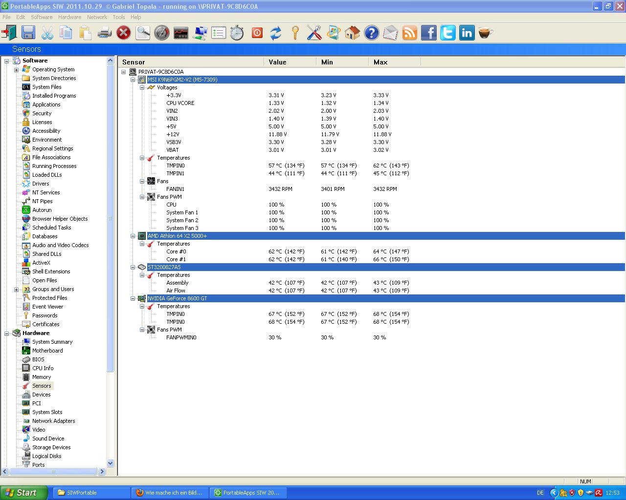

Ich habe mal das hier hilft das ?
Ich hoffe hat geklappt wenn nicht wie füge Ich ein Bild ein ?
Habe ein Screenshot ( oder wie man das nennt ) von SIW gemacht wo die Temp. sind

Habe ein Screenshot von dem Progr. mit den Temp. Weis leider nicht wie ich es hier reinmache
kriege es nicht hochgeladen da nur 150.0kb zugelassen sind und die datei 3,75mb gross ist

Habe den Rechner aufgemacht , habe mit nem Pnsiel am Lüfter an der Kühlung ( nennt man doch so ) sauber gemacht und ausgesaugt
habe siw programm , habe auch ein screenshot , hier der screenshot hoffe es geht
ist das ok oder braucht ihr was anderes ?

Du musst den Screenshot als JPG abspeichern und NICHT als BMP!
Als du den Screenshot gemacht hast. Was hast du da noch gemacht? Werfe mal wie vorgeschlagen Prime95 an und sag uns was passiert.
65°C ohne Last ist auf jeden fall sehr warm

Deine Temps sind für einen alten AMD 5000+ noch ok!
Daran liegt es nicht!

meine frau hat das dualcore sys aus meiner signatur. is ja fast gleich wie das vom te.
nur ist der pc meiner frau im idle bei 30°-35° grad.
wenn der te bei dem screen nichts gemacht hat und 62° grad an der cpu hat is da nen fehler.
