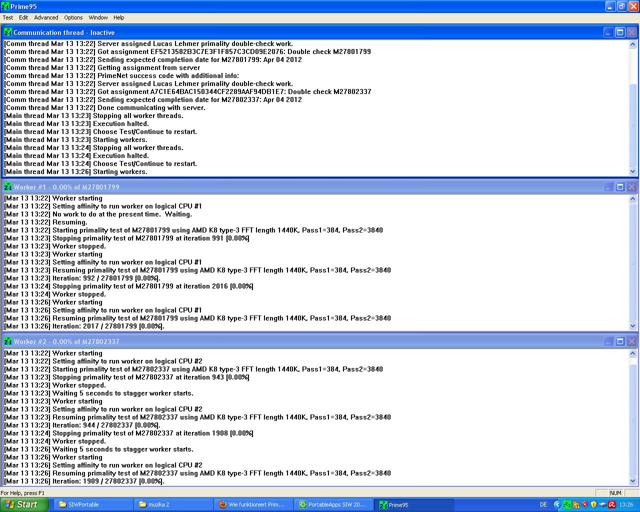

Wegen prime: haken bei "Small FFT" setzen und dann auf "Start Worker" oder so ähnlich klicken

muss ich es laufen lassen oder so ?
ist das bis jetzt richtig ?

kann den prime 95 nicht laufen lassen mir geht immer der pc wieder aus ??
JETZT GEHTS WIEDER .
WIE LANGE MUSS MAN DAS LAUFEN LASSEN ?
WANN SIEHT MAN OB ES FERTIG IST ?

und bei dem prime95 programm geht der pc immer nach ca 2-5 min. aus.
