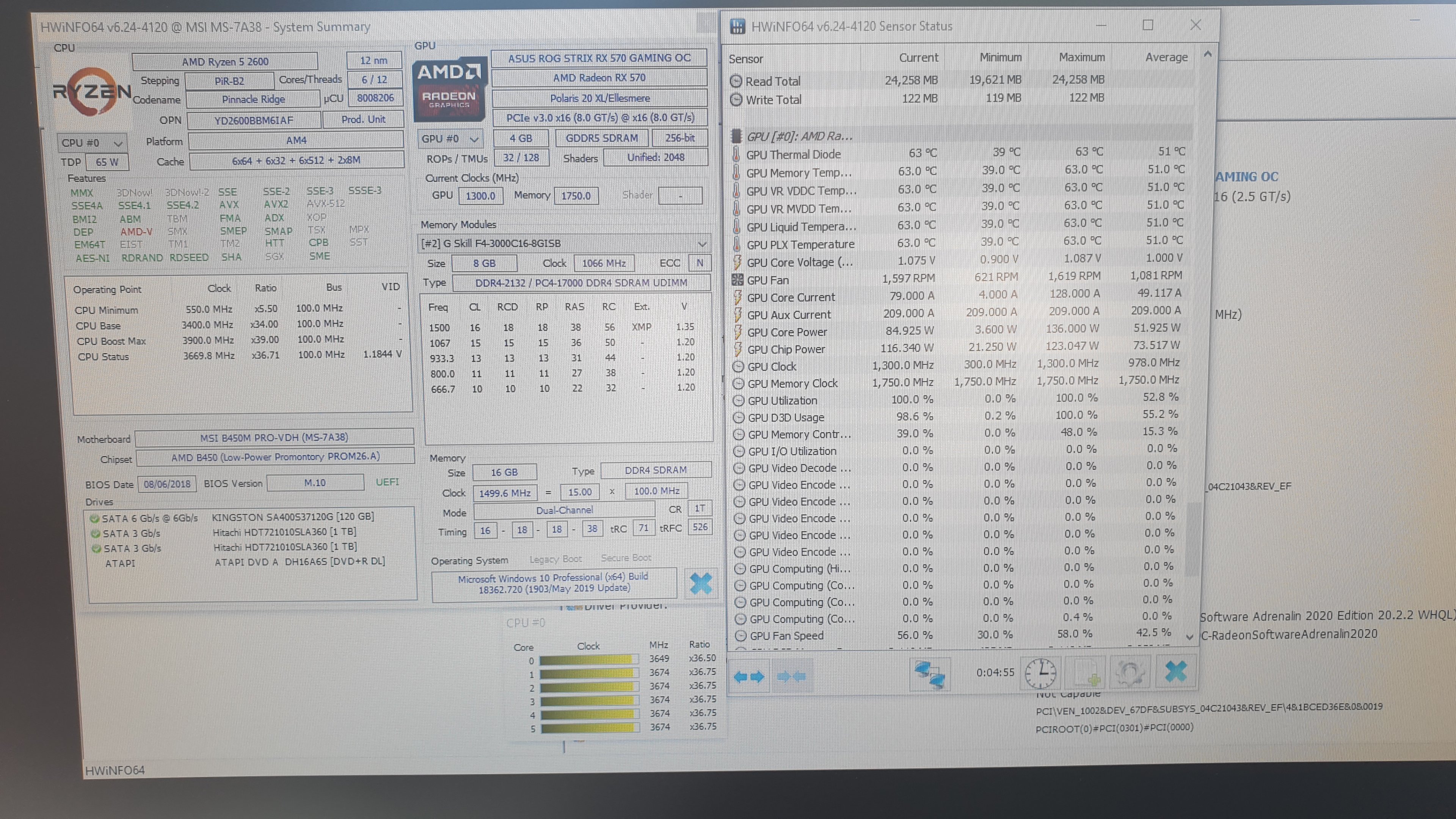

Hast du an der Lüftersteuerung der Grafikkarte rumgefummelt? Für die angezeigten 90 Grad bei der GPU sind die 600rpm reichlich wenig.
Bitte mal Hardware-Info verwenden, der Hardwaremonitor zeigt gerne mal Mist an.
ne an der Grafikkarte habe ich nicht rumgefummelt.
Das Bild ist beim Spielbetrieb.
