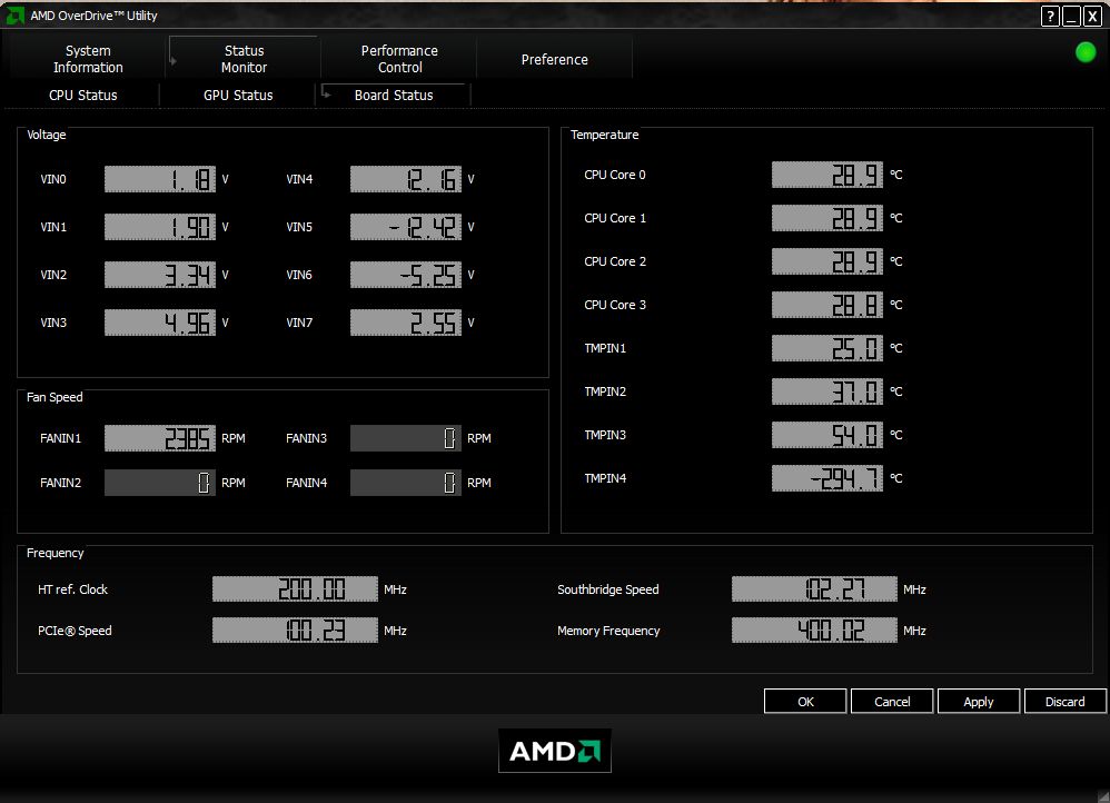

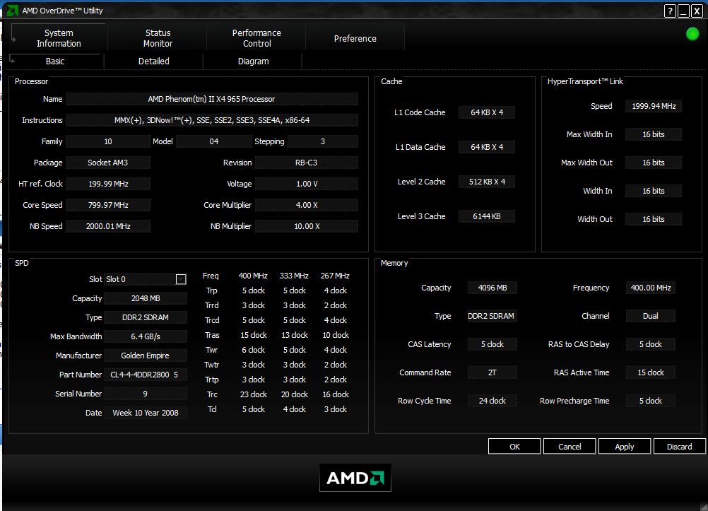

Also laut den Anzeigen von AMDOverdrive, läuft der CPU mit;
800Mhz bei 1.0 V
2200Mhz bei 1.2 V
3400Mhz bei 1.4 V
Die GPU der Graka läuft mit 1.254 V (falls das von interesse ist)
Mal angenommen, die Werte sind etwas zu hoch, und ich verringere sie mit AMD Overdrive. Was könnte es an auswirkungen haben,wenn es nicht daran gelegen hat?
Ich weiß wen die Spannung zu hoch ist schießt iwann was durch, aber keine Ahnung was beim Gegenteil der Fall ist.
Zudem wundere ich mich das mir mein RAM als CL4 angezeigt wird, obwohl es sich nach Hersteller um CL5 stepping handeln muss.
Anbei 2 Screens vom AMD Overdrive.

Laut Everest läuft dein Ram mit 5-5-5-15 (was also korrekt wäre) Amd Overdrive zeigt Dir dort nur die im Speicher "einprogrammierten" Standardtimings (JEDEC) bei verschiedenen Taktraten. Na dann scheint von der Spannung her alles zu stimmen, so wie du es afjedenfall angegeben hast. Die CPU hat also sicher genügend Spannung eingestellt. Aber ob diese Spannung aber auch immer konstant ansteht, was eben auf dein 0815-Netzteil zu deuten hätte, ist dann wieder die andere Frage ;)
Also wenn irgendwie möglich, versuche ein anderes Netzteil zu testen. 500Watt ist genug, aber eben, auf das alleine kommts nicht an. Gute + Bekannte Netzteil-Hersteller sind z.B. bequiet, Corsair, Seasonic, Enermax, Tagan und noch viele mehr. (Cougar natürlich auch, aber halt mit neuem Namen noch ganz frisch am Markt) :D
Edit: Also gerade noch gesehen, dass laut AMDOverdrive dein Speicher mit 5-3-5-15 @ 400mhz (DDR800) laufen müsste. Aber falls 5-5-5-15 anliegen ist das eher nicht das Problem, weil das ja höhere Latenzen sind (downclocking) =)
Und grad noch was entdeckt. Die Partnumber bei AMD Overdrive deutet wieder auf CL4 hin ? komisch... falls du das gemeint hast. Sry das ich an deiner Computerfachkompetenz gezweifelt hatte (also mit meiner Erklärung vonwegen JEDEC uns so) ;)
