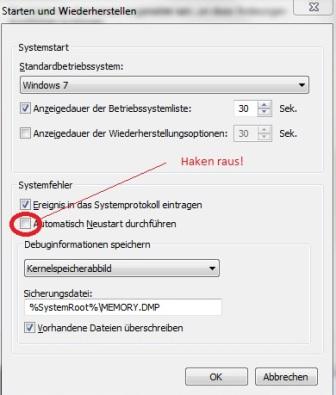

Schon probiert? (Anhang)

Also. Im Bios habe ich nachgeschaut. da ist alles disabled was den pc in irgendeiner weise starten könnte. Das mit den updates glaube ich nicht, aber stelle ich mal um.

@ Doly - Wo finde ich diese Einstellung??

@ Doly - Habs gefunden ;) Nur ich da steht ja was mit Systemfehler, mein System hat eigentlich keine Fehler^^

Netzteil ist es nicht, eher Software. Mache den Haken wie im Bild beschrieben raus und schaue was passiert.

Das wie auf dein beschrieben habe ich gemacht. Ich schau mal ob die Tage was passiert.
Also bis jetzt ist der PC nicht wieder angegangen.
