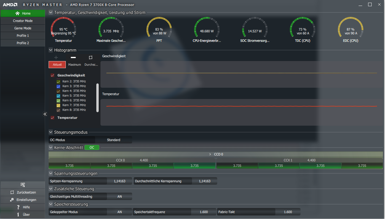

DarkSoul schrieb:
Was sagen die Temperaturen und Limits (vor allem für CPU, bitte AMD Ryzen Master oder HW Info zum Auslesen verwenden)?
reicht das?

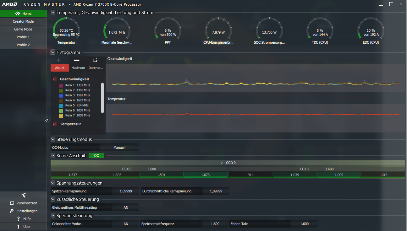

Nein, unter Vollast (GPU und CPU für min 10 Min, bzw so lange wie es eben geht ohne dass das Teil ausgeht).
CPU war 100% auslastung und GPU 90%
Reaktionen: DarkSoul
Deine Kühlung ist verbesserungswürdig, siehst so aus, als wäre eine CPU-Überhitzung der Abschaltgrund. Evtl. auch die VRMs.

Ansonsten: wenn im tool steht 95°C von 95°C sollte schnell einleuchten, dass die CPU zu heiss wird.
Das wäre meist auch das erste was man nach Zusammenbau testet.
Entweder ist der Kühler zu schwach ( den wir nicht kennen) oder er ist nicht richtig montiert

@rustobi
Sind die Werte nun mit dem MSI OC oder mit Standard-Werten?
Außerdem wäre es interessant, was MSI da mit dem Extreme-Performance Profil einstellt
