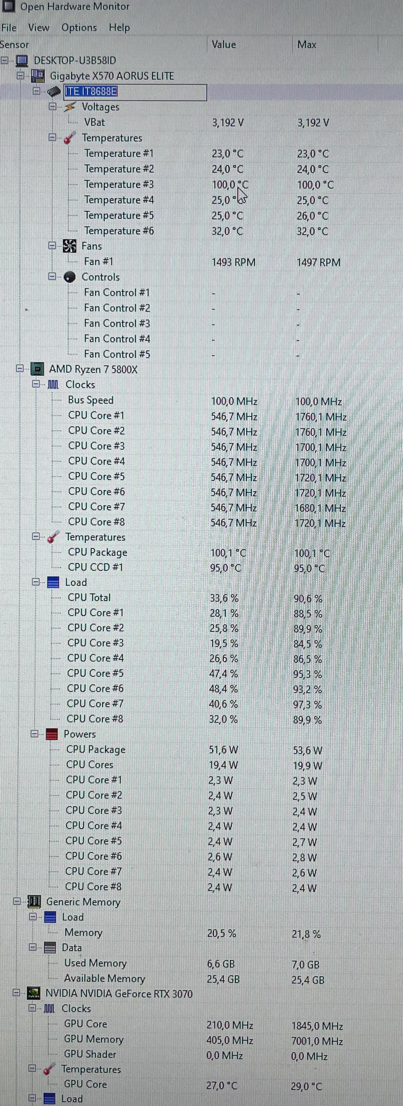

...PC geht kurz nach start wieder aus dannach immer schneller.
Vor Zwei Tagen konnte ich Festellen dass mein PC sich ein bis zwei mal einfach abgeschaltet hat dannach konnte ich aber in ruhe Daddeln. Nun wollte ich heute heute mal wieder ran doch jetzt ging der PC gleich nach 2 min aus.
...Dannach kurz vom Netz genommen wieder gestartet und es ist weniger zeit vergangen bis er dann nun wieder abschaltet oder abstürzt. Dann habe ich mal „abkühlen lassen“ da bin ich mal in den Hardware Monitor gekommen @Bild siehe unten. Habe das gefühl das die Pumpe der Wakü den geist aufgegeben hat sie rattert manchmal ein bisschen. Doch was mich verwundert wie der CPU so schnell nach dem start überhitzen kann, (wenn es das ist) denn der AIO block ist schon recht massiv und fühlt sich in dem kurzen betrieb dementsprechend auch nicht utopisch warm an. Wie man im bild sieht taktet der CPU auch noch nichtmal hoch und hat kaum last anliegen. Und ein Temp. Sensor #3 Im HW-Monitor unter dem Mainboard gehtauch schnell auf die 100grad. Wo der dazu gehört weiß ich nicht.
Ich habe auch den Block auch mal Demontiert um nach der WLP zu schauen die sah noch sehr frisch aus für die 3 Jahre die der PC jetzt unverändert blieb. Und stets zuverlässig war.
Wahrscheinlich habe ich mir es auch damit schon selbst beantworten können :D
Meine Frage wäre nur noch ob und wie ich die EK-WB wakü wieder in gang bekomme.
LG
Staby
Eine CPU ohne Kühlung wird in Sekunden sehr warm.
Du hast definitiv ein Problem mit deiner Kühlung, zeigt dir ja auch das Tool an.
Also musst da den Fehler beheben.
ja, weil sie sich versucht zu retten, dass sie nicht durchbrennt
Jepp, hast du im Grunde
AIO sind Wegwerfprodukte und halten eh meist nicht recht lange. Ein guter Luftkühler hat mindestens gleichgute Ergebnisse und solche Probleme nicht. WaKü ist in der Regel rausgeworfenes Geld ;)
Reaktionen: wolve666, Baal Netbeck, cscmptrbs und 5 andere
Ob man den Kühlblock zerlegt bekommt?
Dann die Kühlfinnen reinigen, System spülen, und neu auffüllen, und entlüften.
Kauf dir lieber nen guten Luftkühler, damit bis du günstiger und sicherer unterwegs.
Reaktionen: CBecker und Bully49
Amen, Brother. Das geht sogar mit ITX Systemen. Ich war erstaunt, dass der Noctua S1 Ghost den 5600X mit 70 Grad unter Last betreiben konnte. Anstatt im größeren Tower ein NH-D15 mit zwei Lüftern bei 60 Grad. Wohlgemerkt, der S1 hat nur einen 90 Lüfter. Würde ich jeder AiO vorziehen.
HWMonitor zeigt aber sehr wenige Lüfterdrehzahlen an. Kann es sein, dass einige Lüfter (Gehäuse, AiO) gar nicht angeschlossen sind oder aus sonstigen Gründen nicht laufen?

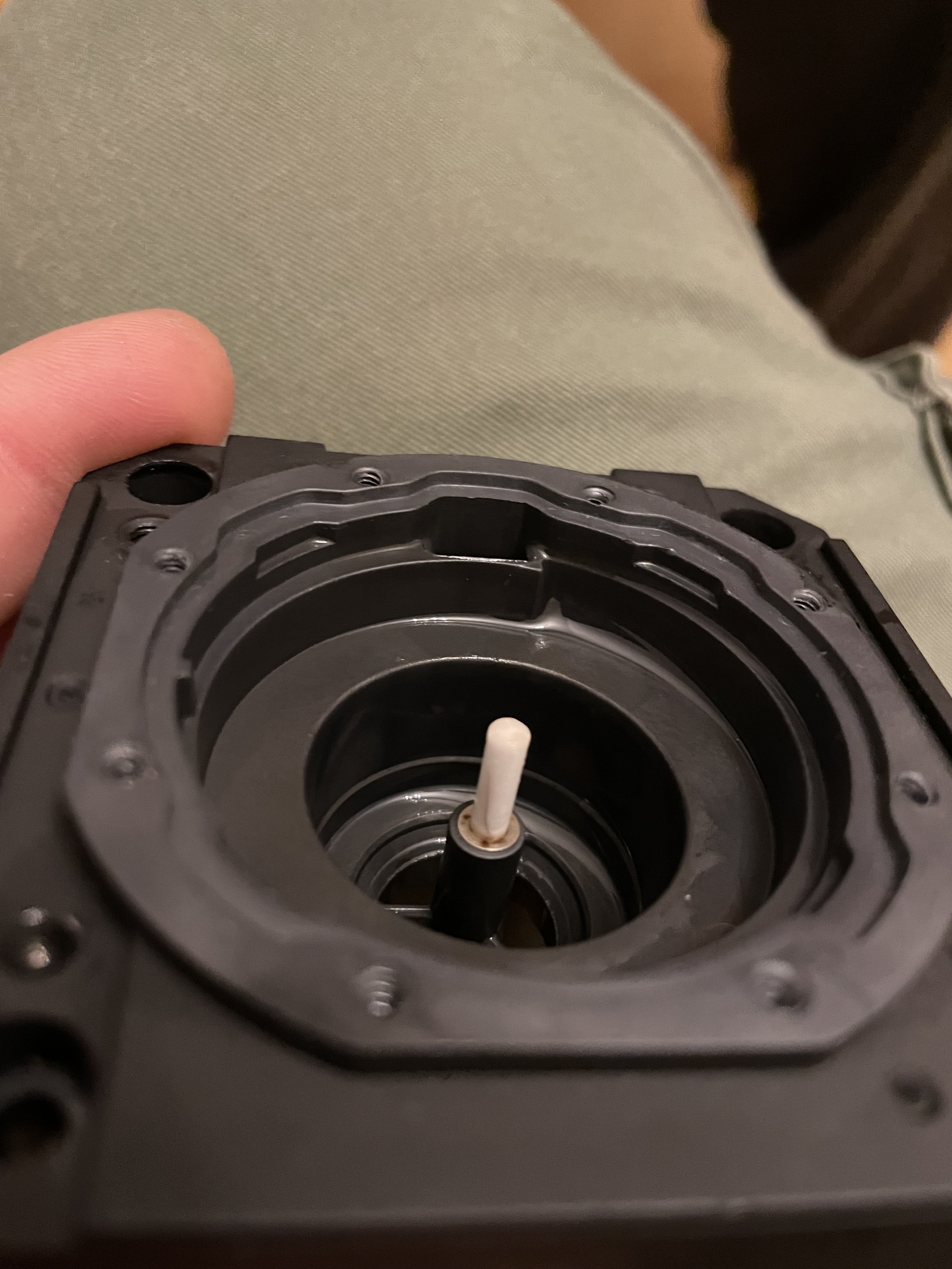

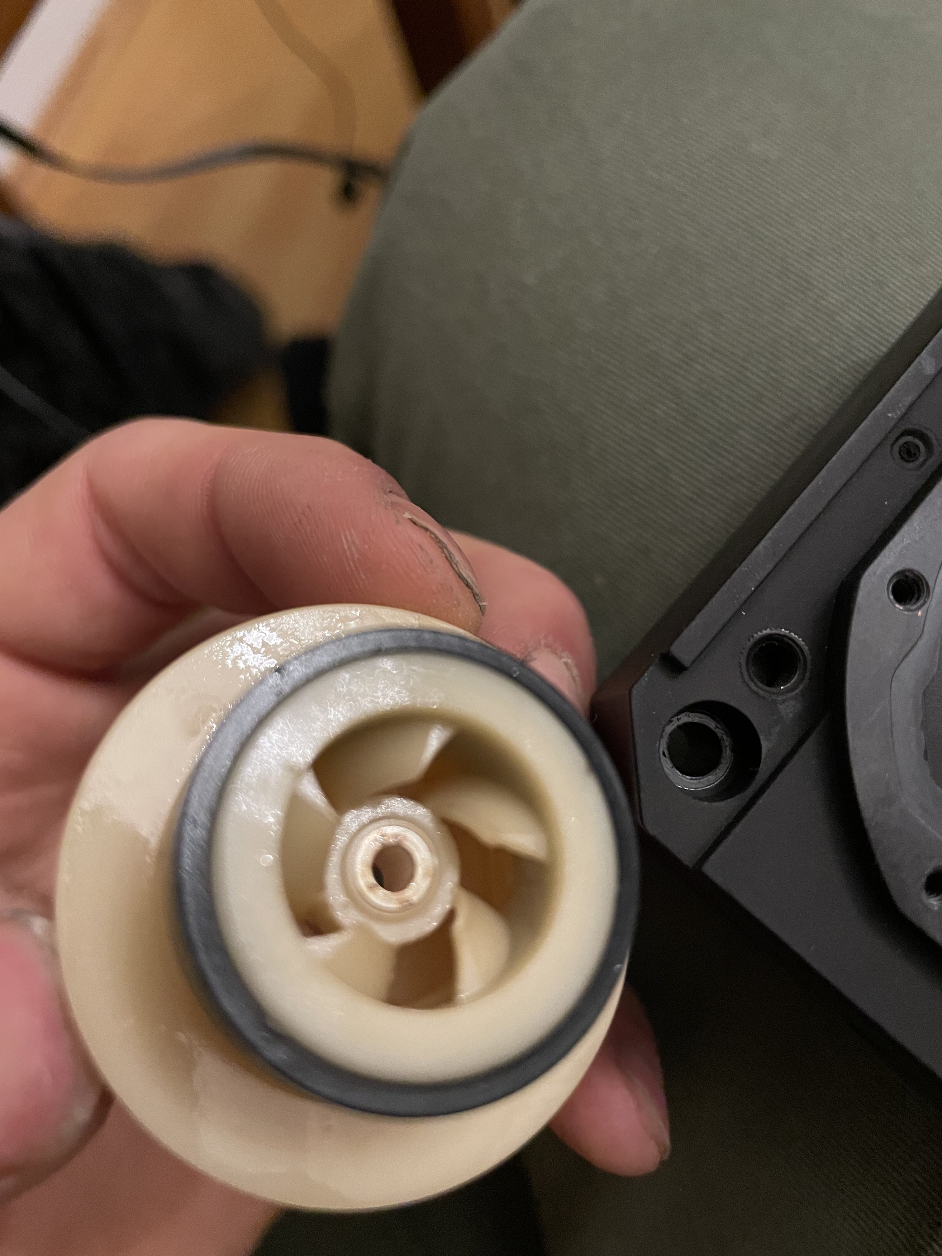

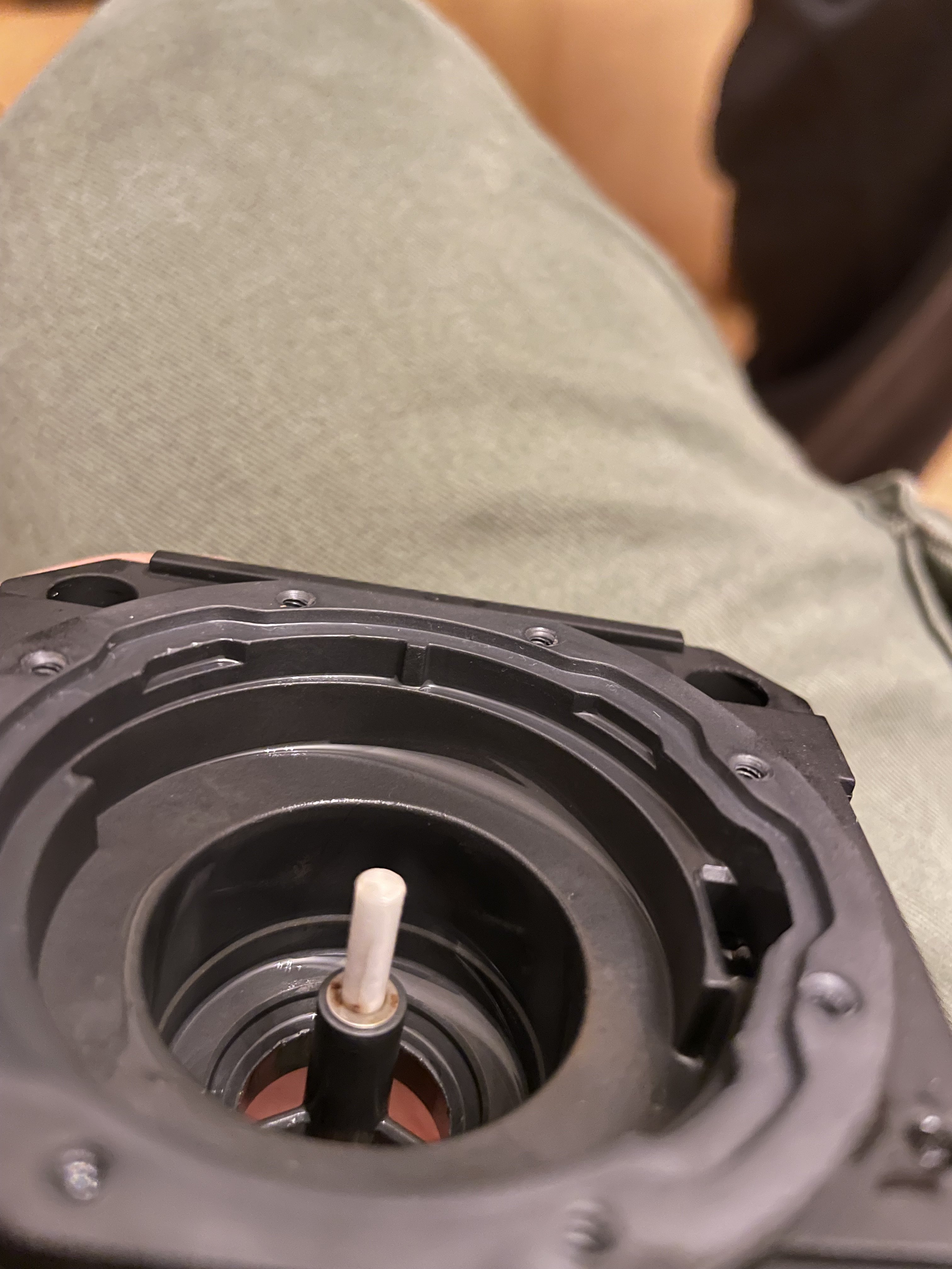

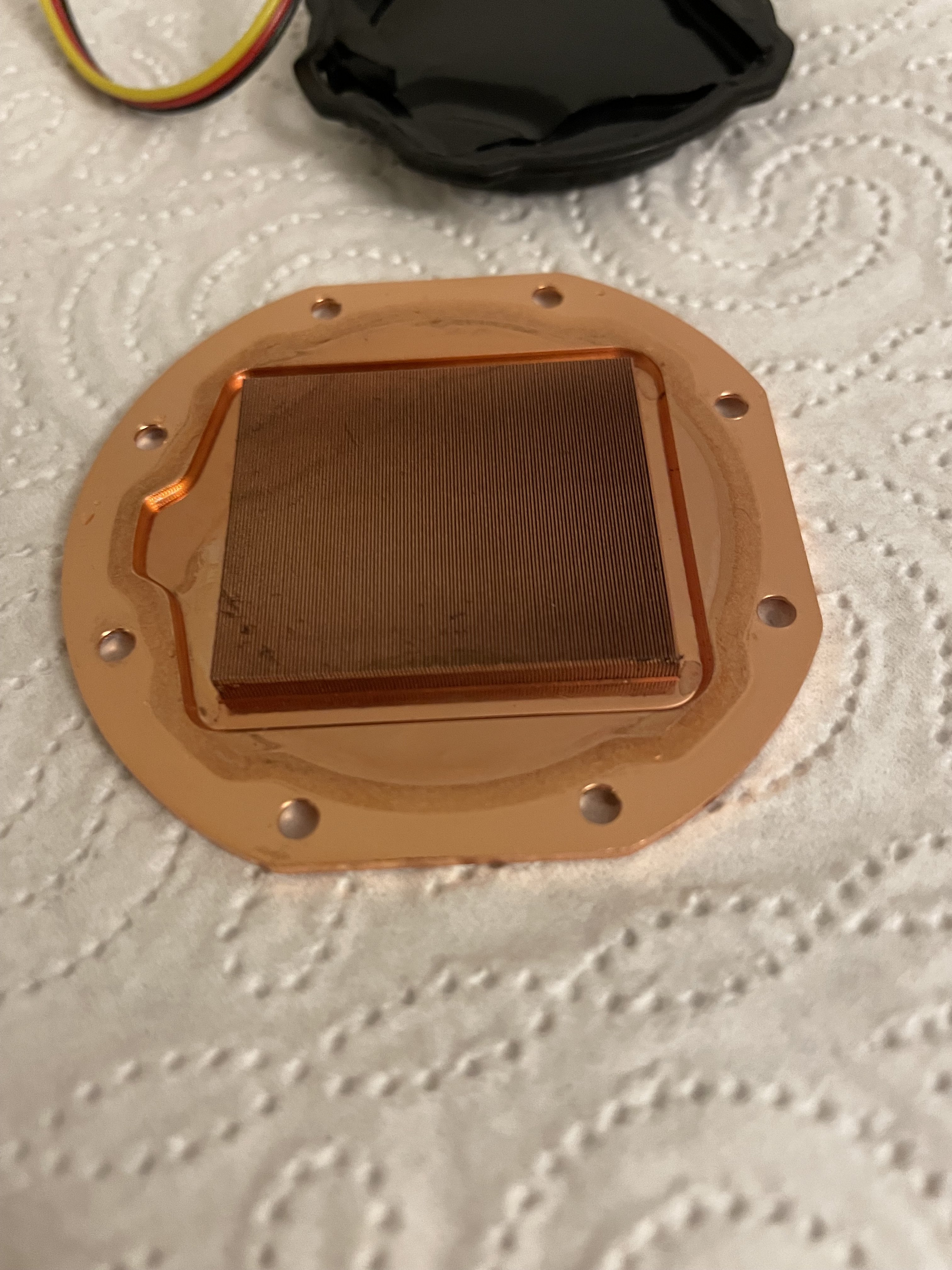

Soo habe die pumpe jetzt auseinander gebaut die Finnen von der platte sehen gut aus. Bloß ist das pumpenrad festgegangen auf der Keramikwelle die ist einfach geplatzt siehe bild also die war an sich noch stabil aber sie ist etwas „aufgequollen“ somit lief das pumpenrad zu schwer ich probier mich mal daran die welle zu ersetzen.
