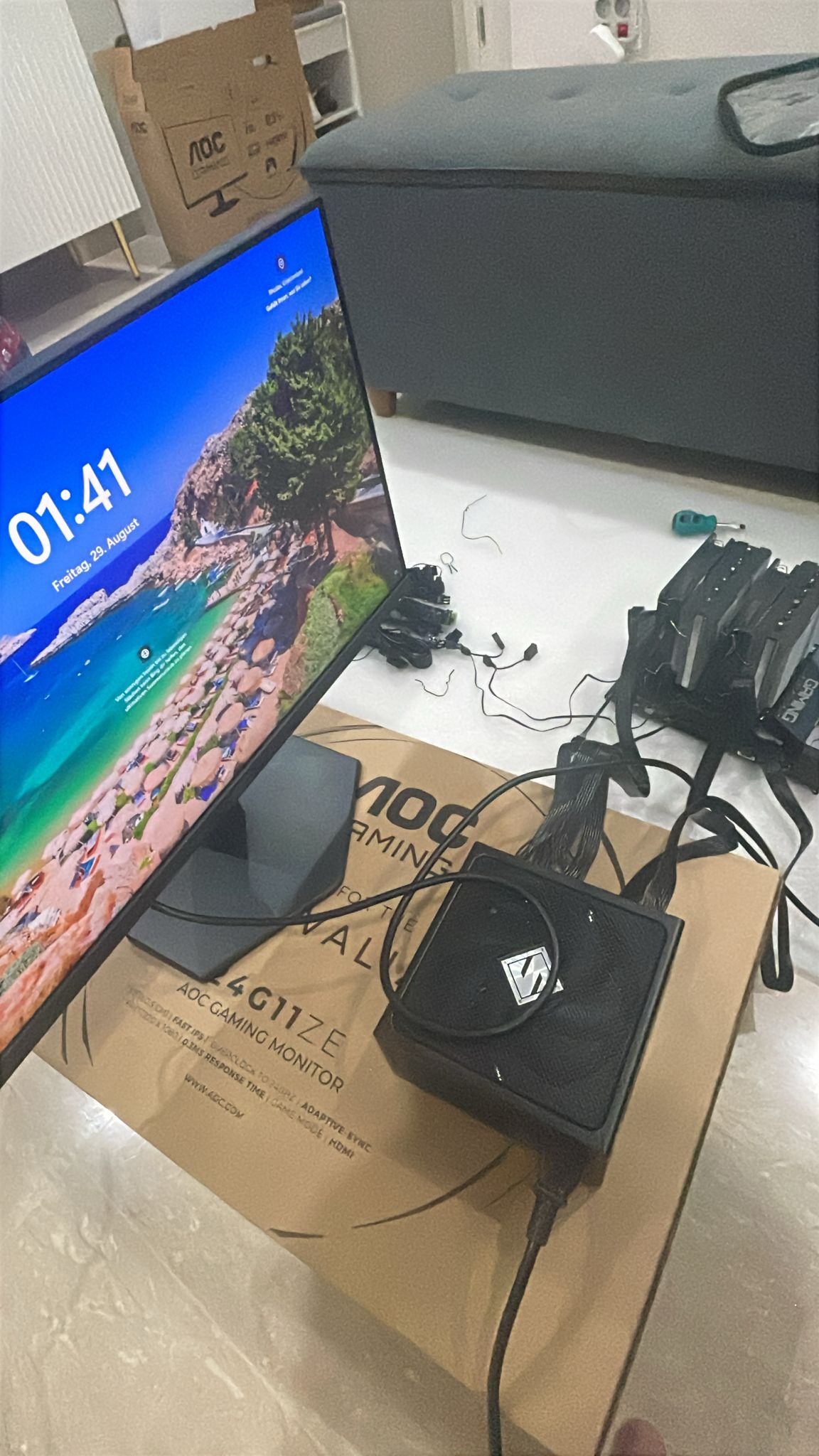

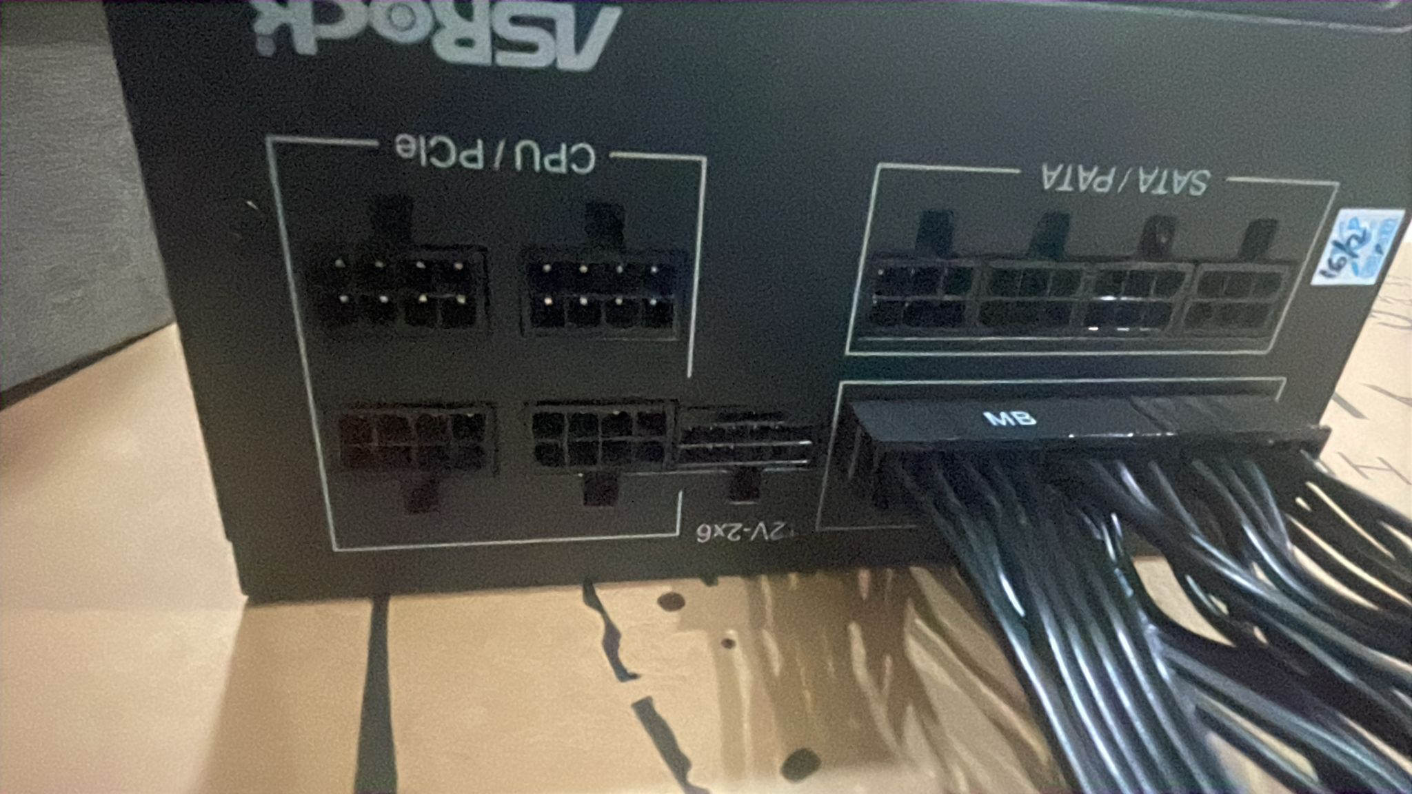

Kippschalter an ohne Peripherie- Sicherung raus. Wir hatten doch gesagt Kurzschluss Primärseite oder nun doch wieder nicht ?
Und Tests in Laboren mit moderner verkabelung nützen mir nichts. Da fehlen alltägliche Dinge, zb wie ist der Zustand nach 1000x ein und ausschalten oder sowas. Es sei denn ich hab sowas übersehen
Ist nun so wie es ist. Ich kaufe ganz bewusst bei Amazon. Im rma Fall muss ich nicht 3 Wochen warten.
Verkäufer ist bei Amazon aber asrock europa. Amazon ist nur versender. Aber möglich das die in Ihrem Lager eine defekte Charge haben.
Sollte das corsair auch abrauchen sind es andere Umstände. Ansonsten war es Schrott von asrock
