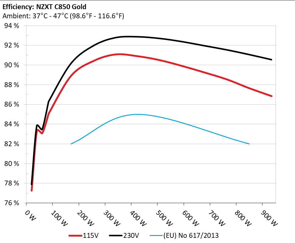

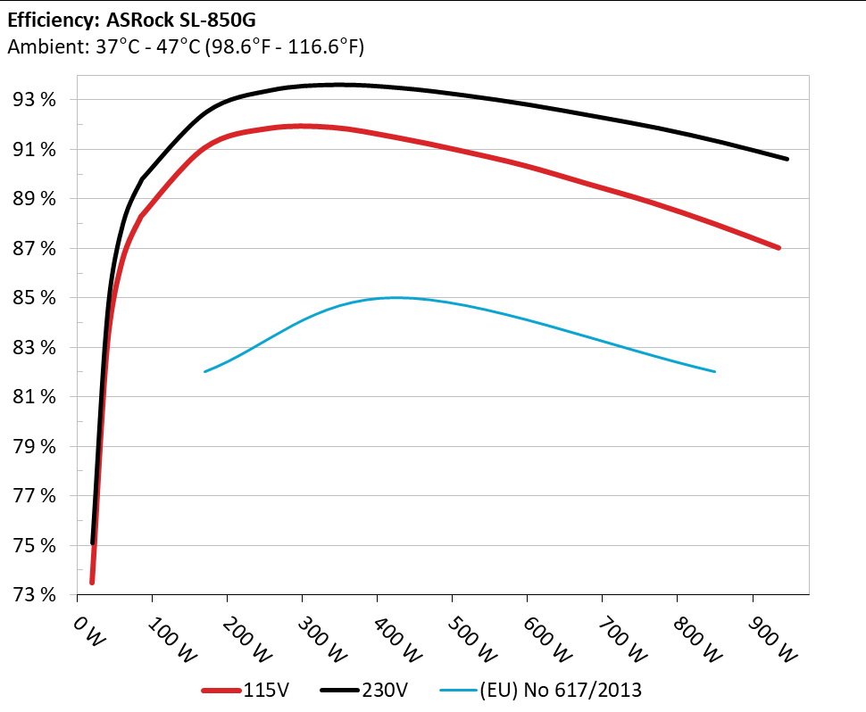

Ach ja und nein, das C850 ist nicht effizienter, sondern das SL850 die Angaben bei Geizhals sind falsch
Das C80 hat durchschnittlich 90,91% das ASRock 91,93%
Dazu ist die Effizienzkurve über die Lasten beim ASRock viel besser
C850
SL850
Reaktionen: Looniversity und wagga
