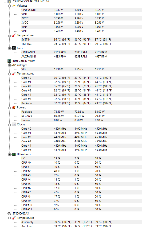

Hatte CPU übertaktet, aber als das Problem auftrat habe ich alles auf Standard resetet. Graka kommt beim zocken nicht über 55°, cpu nicht über 60° nach 6 Stunden Prime95 (Wakü). Graka läuft @ stock clocks und der Ram auch.

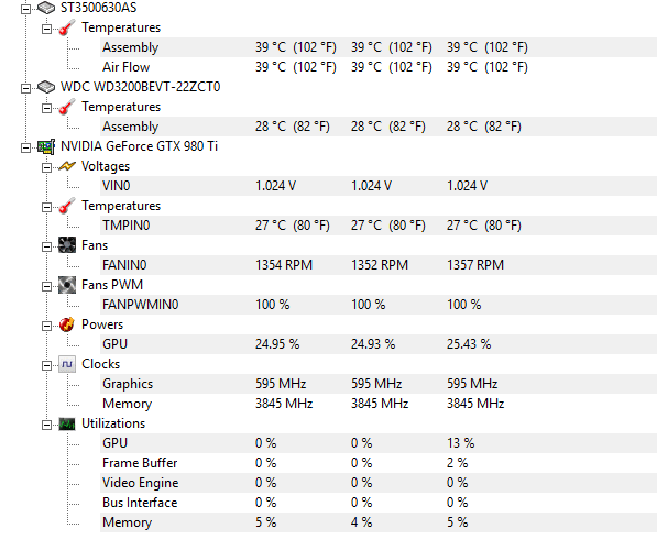

edit: Screens von HWMontor

Sind die Versorgungsspannungen, die auf dem Bild zu sehen sind, stabil oder schwanken die beträchtlich?

Die sind eigentlich Stabil, bei Vollauslastung durch Prime95 sind es je nach Testabschnitt nur mal 1/2 mV mehr, sind aber nicht über den Max. Wert drüber. Ich teste deinen Tipp dann mal morgen früh aus. Schon einmal vielen Dank.
