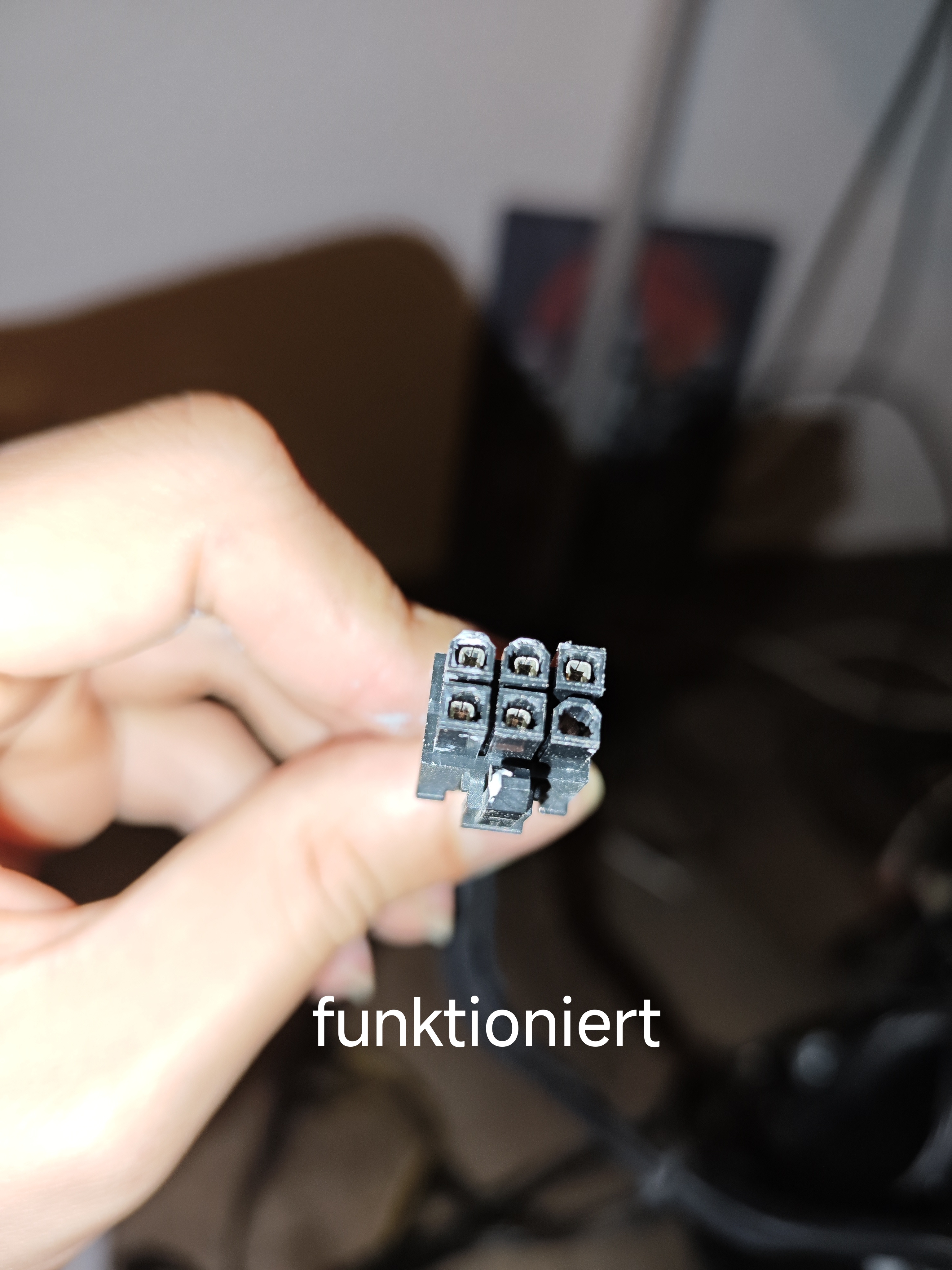

Hallo Leute, es ist das erste Mal dass ich hier was poste aber ich bin echt verwirrt.

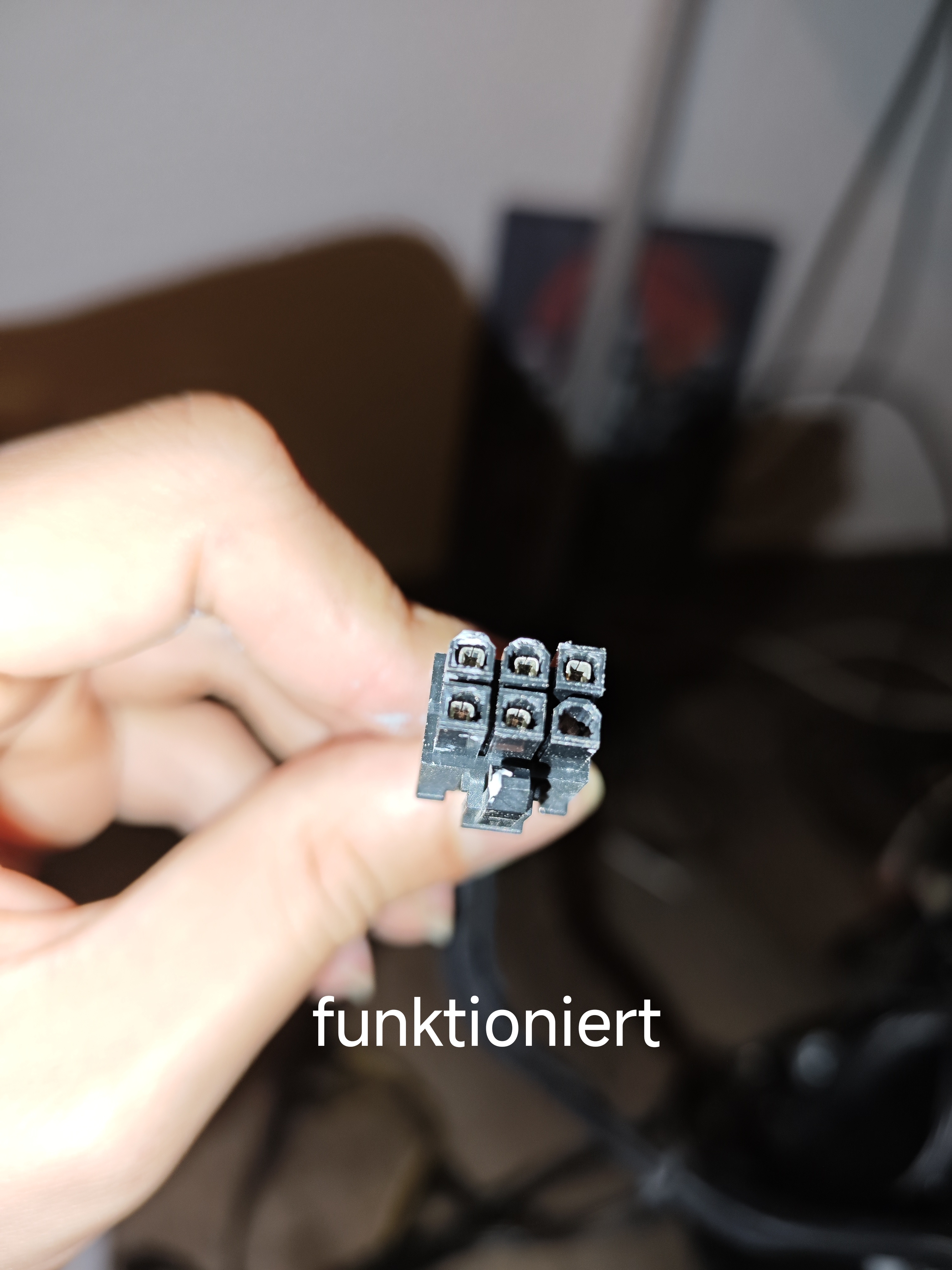

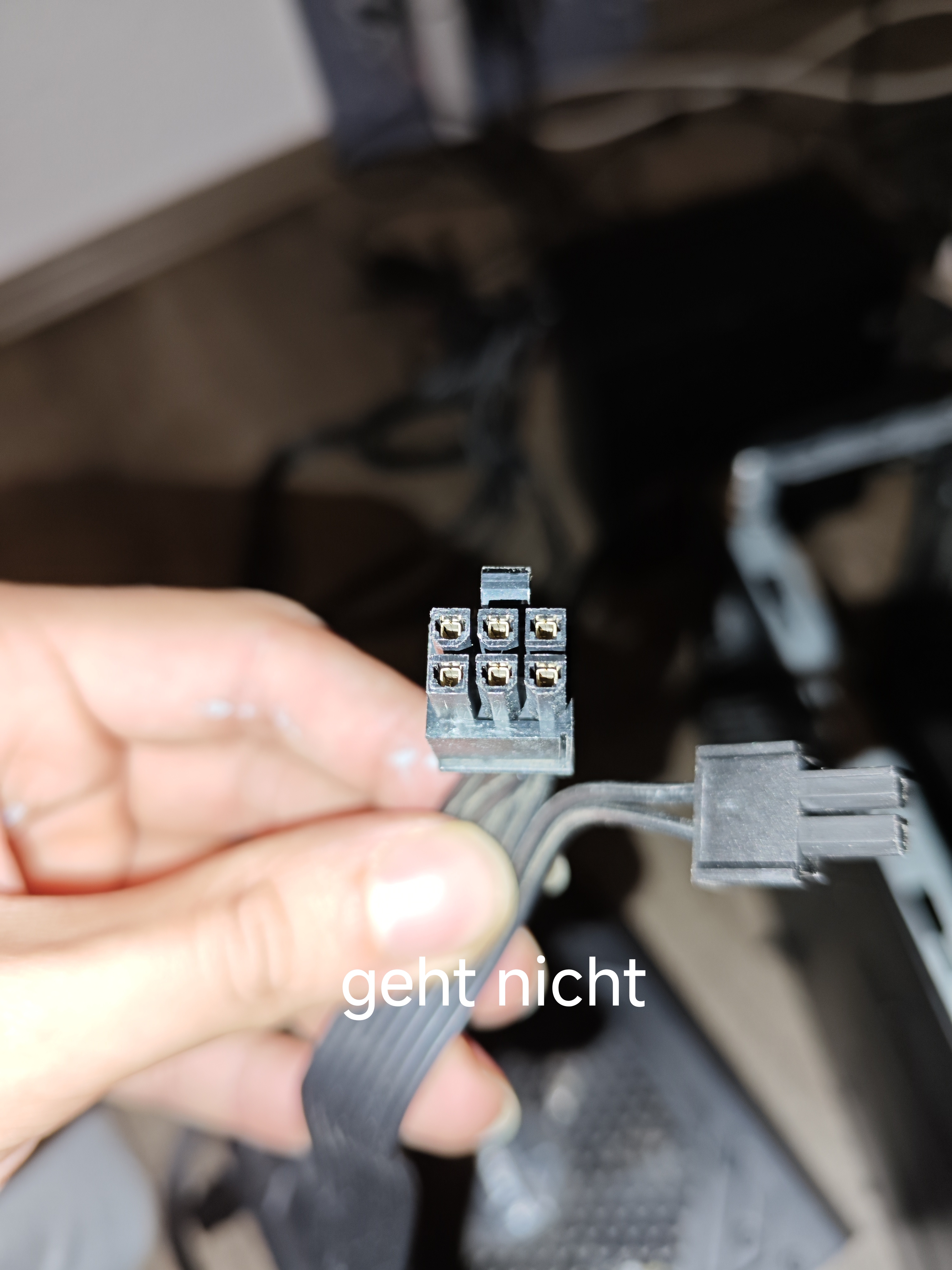

Ich habe mir ein neues Netzteil Gigabyte P850GM gekauft und Versuche meinen PC damit zum laufen zu bekommen. Leider springt der PC nur mit dem 6 Pin fürs Motherboard des alten Netzteils an (Foto angehängt)
Und bei dem neuen Netzteil war kein 6pin dabei der die ähnliche form hat. Nur mehrere PCI 6+2 Pin. Allerdings passt der zwar in den 6pin des Mainboards allerdings springt der PC nicht an. Kann mir jemand vllt weiterhelfen was ich da für einen Adapter kaufen sollte?

Versuchst du da gerade den PCIe-Stecker vom neuen Netzteil in ein OEM-Board mit 6-PIN-Stromversorgung zu stecken?
Natürlich funktioniert das nicht.
Reaktionen: JumpingCat, Aduasen, Traube und eine weitere Person
Scheint ein proprietäres Board zu sein.
Da passen keine universelle Netzteile.
Es kann sogar sein, dass du durch deine Versuche es beschädigt hast.
Reaktionen: Tzk, JumpingCat, drago1401 und 3 andere

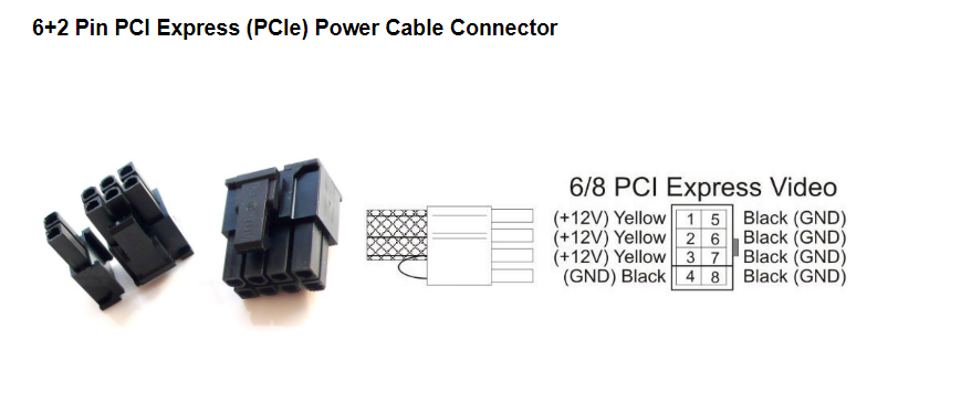

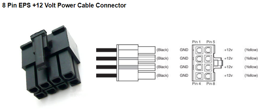

Das ist der Stecker für die CPU(für ältere Boards auch als 4+4Pin ausgelegt)
Der den du da zeigst, ist der Stecker für die Grafikkarte
Wofür dein Board so einen 6Pin Stecker hat, müsstest du in der Anleitung des Boards oder alternativ auf dem alten Netzteil selbst nachsehen, aber schlimmstenfalls hast du jetzt irgendwo 12V angelegt, wo keine 12V hin gehören,

Naja, wenn schon pfuschen, dann richtig...
- Belegung am alten Stecker ausmessen und an neuen entsprechend anpassen

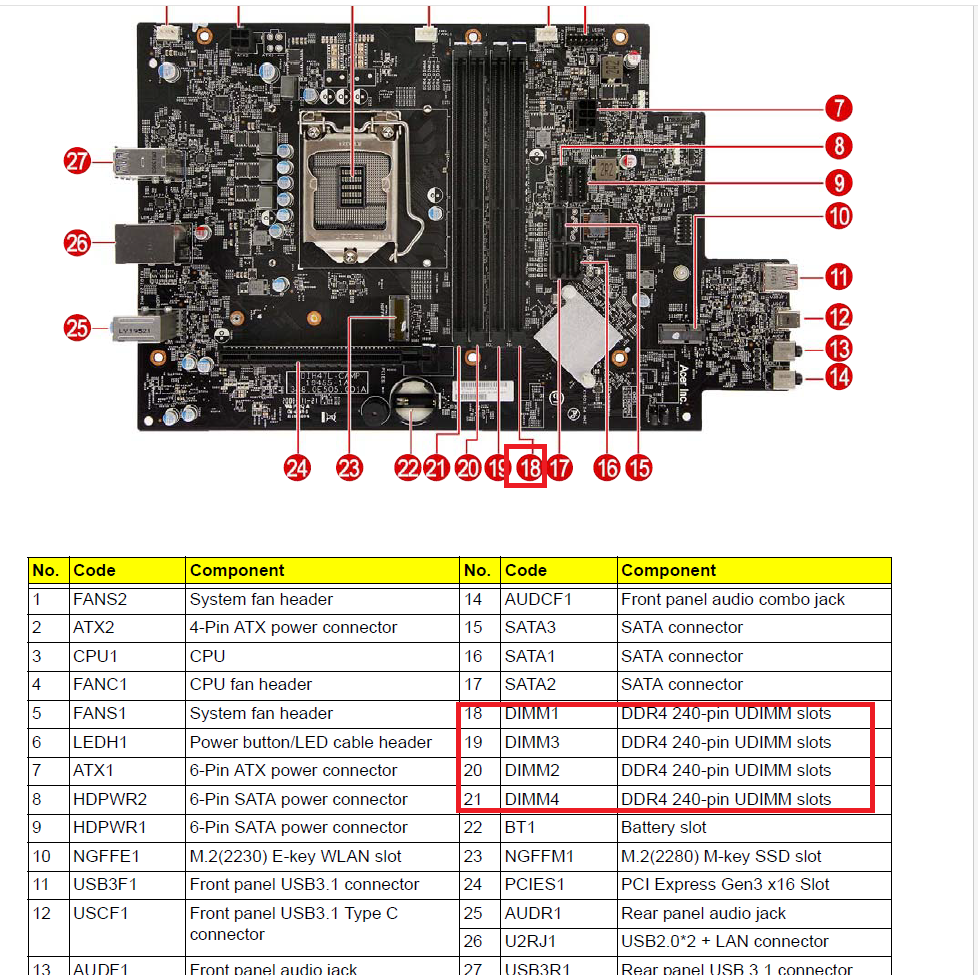

Wenns so was hier ist:
Original NT nehmen oder Finger davon lassen. Das ist ja voll OEM.
Die gesamte Leistung vom 24 und 8 Pin Anschluß gehen über einen 6 und 4 Pin Anschluß.

Doch das kann sein, wenn es ein OEM Board ist. Die nutzen leider gerne proprietäre Pinouts. Dann gehen normale Netzteile nur mit speziellen Adaptern.
Aber in diesem Fall würde ich lieber gleich ein anderes Board kaufen...
Naja 6+2 Pin sind halt für Grafikkarten und nicht fürs Board. Für Board gibt es nur 4 bzw 8 Pin Stecker und dann ein großen 20+4pin Stromstecker, solang man halt Konsumer Mainboards und Netzteile verwendet, die es so einzeln im Laden zu kaufen gibt.
Bei OEM PCs sieht es anders aus, die machen da gern ihre eigenen Anschlüsse.
