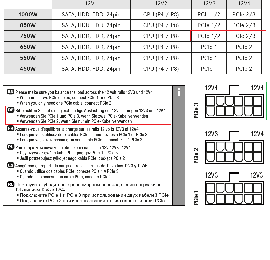

Klingt für mich fast wie die typischen Lastspitzen der Vega, die bei einigen PSUs zur Schutzabschaltung geführt haben bzw. führen. Aber das SP11 sollte die normalerweise wegstecken können. Hast du die Karte mal undervolted?

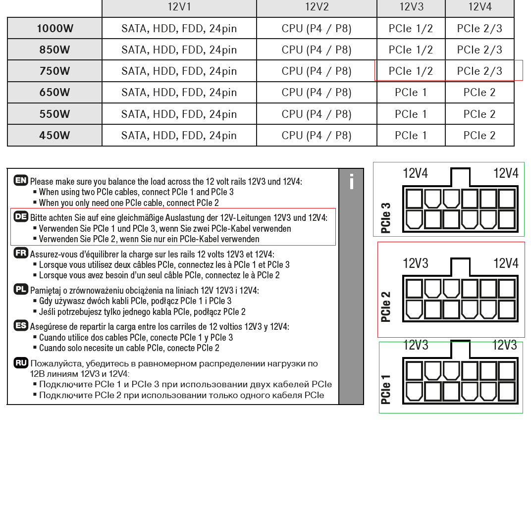

Sind es "Zwei Kabel vom Netzteil" oder nur eines mit zwei Steckern? In jedem Fall zwei einzelne Kabel verwenden. Es sei denn An PCI2 dort werden beide 12V Rails angezapft!
Sind zwei separate Kabel
Bitte die Frage beantworden ob je eine Stecker pro Kabelstrang benutzt wird oder nur ein Kabel mit den beiden Steckern dran, Anleitung aus #5 ist zu beachten, die Kabel müssen in die PCIe1 und PCIe3 Buchsen
VON PCIE 1 und 3 "SOLL" mit 2 oder anders 1/2 2/3 zwei Kabel. Eines ginge auch mit PCI2
Ja, es wurde nur ein Stecker pro Kabelstrang verwendet. Verzeiht bitte meine ungenaue Beschreibung.
WO SIND DIESE KABELSTRÄNGE AM NETZTEIL ANGESCHLOSSEN?
Wichtig ist auch die korrekte Beschaltung am Netzteil, für die korrekte Lastverteilung an so einem Multirailnetzteil müssen die in Buchse 1+3

Tut mir leid, dass du so oft nachhaken musstest. Ich sehe gerade, dass ich die Kabel an PCIe1 und 2 dran habe.
Das wird dann wahrscheinlich das Problem sein, da ich meine Graka an 1 und 2 laufen ließ.
Dann Steck das von 2 auf 3 oder benutze nur das vom 2er und zieh das 1ner ab!

Ich habe jetzt die Stromversorgung der Grafikkarte auf PCIe1 und PCIe3 gesteckt und versucht zu starten, jdoch stertet der PC nur noch ohne Grafikkarte. Ich denke mal, dass diese nun wieder ihren Dienst quittiert hat und ich sie erneut (und hoffentlich ein letztes Mal) einschicken muss.
